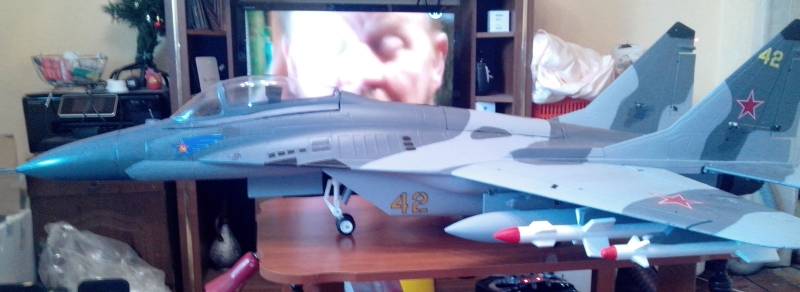

Пришли все запчасти, сборка в разгаре, уже мигает и шасси выпустил smile .. собрать по фэншую и аппаратуру настроить.  Следим за темой, скоро объявлю сбор для первого взлета!
AlexGM Дата: Пятница, 04.10.2013, 17:24
Сообщений: 276
Однако дело подходит к иттогам, но ..
Возникли некоторые проблемы, а именно :

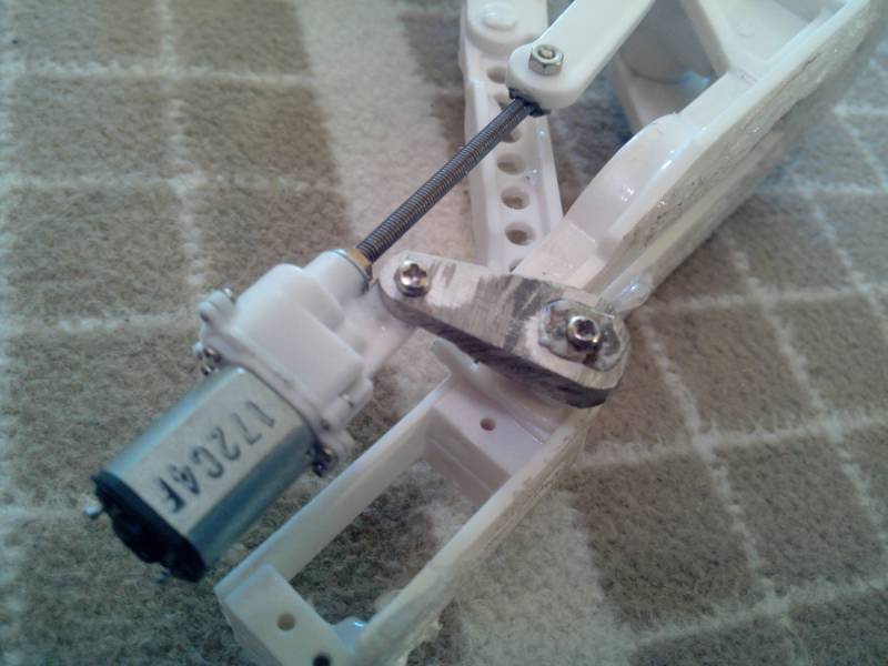

1. Оказался сломан привод  правой стойки шасси - восстановили из подручных материалов.
2. друзья китайцы воткнули сервы как Бог на душу положит, в итоге одна накрылась - срезало шестерни при включении в нейтраль. Остальным повезло больше. Заменил, снял с тормозного парашюта, он не входит в планы.
3. При замене регуляторов попутана полярность питания движки (на девайсе не указаны выводы, ставил по старому, но ошибся), бедолага, от оборотов,  сам разобрался на части, благо не сломался. Подобраны с пола запчасти  и собран заново. Дури у импеллера на 10 лопаток с лихвой, в руках движку не удержать на 80%, стольник не давал - страшно. Думаю в две дудки киллограммов 8- 10 даст. При весе самики в 1.5-2.5 кг - предостаточно. После настройки аппы, замерим тягу электронным безменом.
Теперь все мигает, крутиться вертится, жужжит, складывается и раскладывается. Огорчает только то, что в не нужной последовательности и с ненужным миксом. Значит осталось передатчик настроить. С этим проблемки. Знаний мало, медленно читаю английский мануал (говорила мама в детстве учить английский smile )  и методом тыка по тихой двигаюсь к финишу.

вчера целый день бился над левым шасси - азиатские друзья собрали его на от..бись..и при двух проходов работы, сломалась тяга , после долгого "колхоза" , отрезал кусок от трабмлера старого и выпилил новый колхоз -

Прикрепления: 4005782.jpg (48.9 Kb)

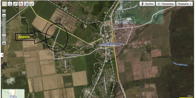

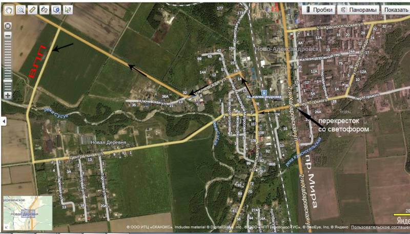

Касательно ВПП - для первого раза думаю взлететь с автодороги - ветка на Новую Деревню от дороги на Ключи. Смотрел, машины ходят редко, асфальт ровный, дорога прямая, по краям поля - самое то.
Карта , где будет ВПП-
Если есть вопросы и предложения ? :-
Кому смогу, отзвонюсь,
Прикрепления: 0069018.jpg (54.0 Kb)

AlexGM, хоть и карту прикрепили, но я, вообще, не могу сориентироваться как ехать. Едем по Мира, въезжаем в Ново-Александровку, из нее выезжаем или нет? Где поворачиваем и налево или направо? Можно как-нибудь по-подробнее. Спасибо.
AlexGM Дата: Воскресенье, 13.10.2013, 12:14
Сообщений: 276
можно по Мира, можно по Ленина.. Берем по Мира - въезжаем в Н-Александровку, до перекрестка со светофором- поворачиваем на лево, после ЖД переезда поворот на право, потом по основной асфалту лево-через моситк на право, метров 500 будет поворот.. ща нарисую на схеме

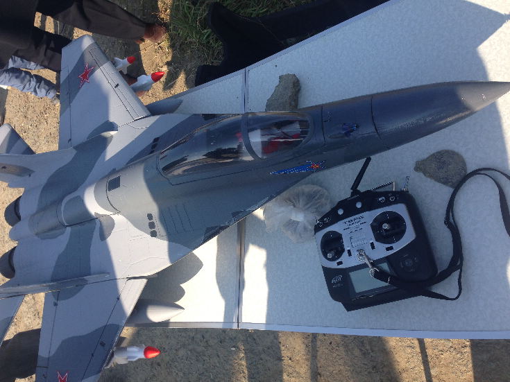

МИГ-29 готовый к взлету!
у кого какие мысли или предложения, прошу:...............
Прикрепления: 4167867.jpg (31.0 Kb)

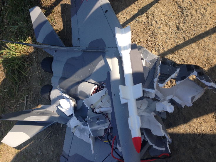

Вот он, МИГ-29 после крушения:
Жесткое пике и от фюзеляжа остались только крылья и хвост. Не знаю, что и от чего такое произошло, но я склоняюсь к версии другого авиамоделиста, что есть большое различие в управлении обычным самолетом, который создает дополнительный воздушный обдув свои винтом, от импеллерного, который дает только тягу, а обдув происходит от встречного потока. Возможно отсутствие именно опыта в запуске таких моделей, может еще что-то, но результат - нужен новый фюзеляж.

Касательно краша - пока еще разбираюсь, но первые предположения уже есть. Они расходятся
это могло быть так, если бы не было изменяемого вектора тяги...
Чуть позже выложу свои умозаключения, собранные из своих ощущений, общения на форуме рсдизайн, и ... видиокадров...

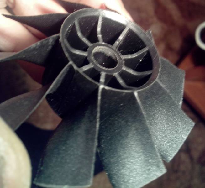

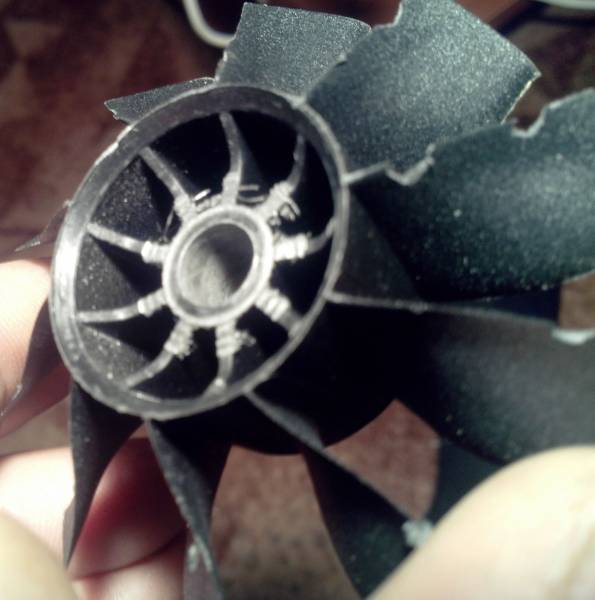

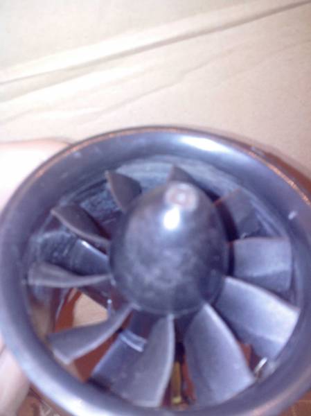

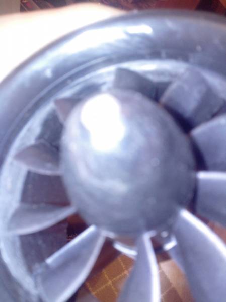

Она банально проста - сменив заводскую 6 лопастную крыльчатку на 10 лопастную, я видел, что заводская ставится упором на шайбу с ребрами противоскольжения, новую на них не смог поставить и установил с идущими в комплекте шайбами, которые были гладкими и не имели ребер противоскольжения крыльчатки...
Итогом потери тяги на вираже стало банальное проскальзывание крыльчатки на валу (внутренний нагрев пластика, большие обороты мотора), она стала болтаться на валу и сбросила тягу и это на обоих импах..
что и следовало доказать...
Прикрепления: 4604089.jpg (25.8 Kb) · 6187139.jpg (21.4 Kb) · 3692808.jpg (20.7 Kb)
Сообщение отредактировал AlexGM - Четверг, 24.10.2013, 18:05

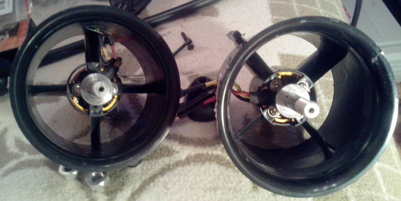

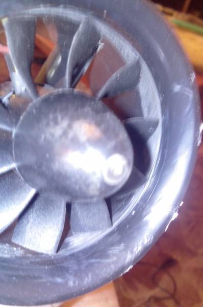

Дополняю, уже разобранные ..
при разборки гайки открутились легко двумя пальцами, хотя закручивал их весьма жестко.
Шайбы без ребер противоскольжения -
следы проворота и..хрень какая то попала в один имп.. (краш не считать, я перед самой землей выключил двигатели)
вторая крыльчатка, проворот ее меньше по сроку, но все равно есть и виден-
Делайте выводы при установки и проверки крыльчатки
опять же ИМХО
Прикрепления: 2660904.jpg (40.2 Kb) · 8859806.jpg (34.2 Kb) · 8276672.jpg (37.4 Kb)
Nimitz Дата: Пятница, 25.10.2013, 09:55
хммм,странно,
чтото конструкция крепежа импелера вообще хлипкая даже с шайбой рефлёной,
такая нагрузка а держится так...
