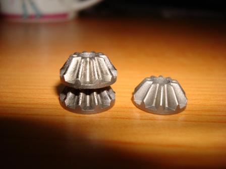

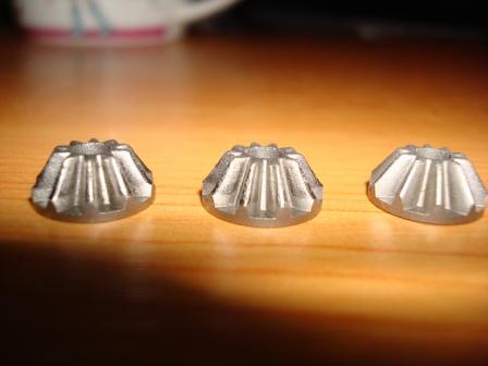

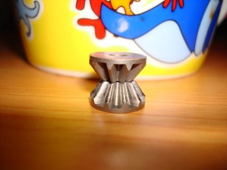

ice_zone Дата: Вторник, 13.10.2009, 20:20
AbrAuss, Бах, я думаю разницу увидите! с лева изношенные!; вариант № 2; № 3
Прикрепления: 3674808.jpg (30.8 Kb) · 2105379.jpg (30.9 Kb) · 6734933.jpg (32.3 Kb)
ice_zone Дата: Вторник, 13.10.2009, 20:29
скажите что ссылки битые! с права новый сателит, с лева два битые.

Это с центрального дифа? ну точно метал гГГГ
ice_zone Дата: Вторник, 13.10.2009, 20:45
AbrAuss, ты меня измором берёшь??? шестерни заднего диффа! и сыпится только он.
AbrAuss Дата: Вторник, 13.10.2009, 20:50
теперь убедил. Вот и ответ почему ST1 сняли с производства happy .
