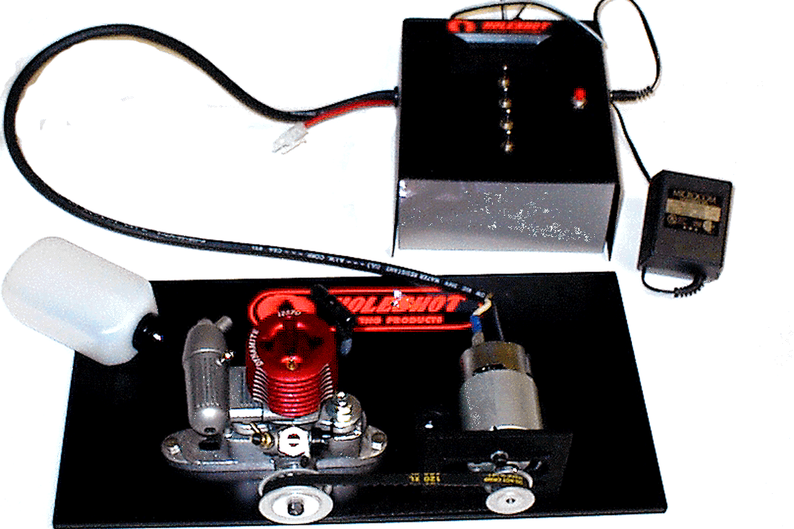

Парни,прирву вашу беседу не надолго.Подскажите что это такое и надо ли это в нашем нелегком деле???
Прикрепления: 8912051.gif (226.2 Kb)
Spirit Дата: Четверг, 11.06.2009, 00:06
Видимо это генератор для зарядника.
Других версий нет.
kapitosha Дата: Четверг, 11.06.2009, 00:13
нет,это приблуда для точной настройки мотора.Перевел коряво буржуйский форум,там один другому объясняет что эту хрень используют спортсмены для настройки моторов.Они бывают для нитро и электро движков.
Spirit Дата: Четверг, 11.06.2009, 00:18
Каков принцып действия этой аказии?
IgorLion Дата: Четверг, 11.06.2009, 00:32
Ребята, это стол для настройки двигателя. Вещь хорошая, в свое время присматривал для магазина и для себя. Очень удобно, можно завести, проверить, обкатать и настроить двигатель без установки его на модель.
Какой принцип - все просто: закрепил двигатель и заводи. Так еще и электрозапуск. Удобно. Честно говоря, Капитоша, для личного использования (для одного человека) это штуковина пригодится раз-два в год (и то максимум) и конечно же, если ты не участвуешь в соревнованиях каждую неделю и не меняешь двигателя каждую неделю. Если собраться скопом, и пользоваться вместе по мере надобности, может и будет чаще пригождаться. Не знаю как кто, но я раза два-три вспоминал о таком приспособлении. А сколько стоит?????

AbrAuss Дата: Четверг, 11.06.2009, 08:15
а я как раз думаю, как обкатать новую двигу. Ставить на машину как-то лень. А так обкатал и пусть лежит. Перед соревнованием утром за 1 час поставил и погнал.
Spirit Дата: Четверг, 11.06.2009, 08:41
допустим это стенд для настройки двс
и какую функцию выполняет эта присоеденне ая
фигня.(это не электростарт)
kapitosha Дата: Четверг, 11.06.2009, 08:43
вобщем,эта хрень на аукционе стоит 10$,а там как повезет.Торги будут через 4дня.

Алексей, это точно электростартер, все же накртинке видно. Через ременчатый привод с электромотор на маховик. Только стол расчитан для авиамоторов. На него нужно будет поставить мотораму. И она должна быть универсальной.
Кстати, Капитоша, подумай прежде чем участвовать. Во-первых, питание от 110В? во-вторых, стенд для авиадвигателей.

Игорь,фото я взял с другого сайта,с форума там где буржуй буржую объяснял.А та что на аукционе,находится,весит в ветке для нитродвигателей.И мне думается что она как раз для наших моделей.Вот примерно так.
Бах Дата: Четверг, 11.06.2009, 10:14
Игорь ты не прав,читал я про эту штуковину на заморском сайте,значит принцип его действия таков,моторчик это не електро стартер он нужен для эмитации нагрузок,там же видно сам блок на нем стоят тумблера при помощи них меняется нагрузка на моторчике и он в свою очередь создает нагрузку на сам ДВС,тоесть можно подбить все регулировки, холостой ход, полный газ средний ну и так далее biggrin
Spirit Дата: Четверг, 11.06.2009, 10:18
А всетаки нафига стартер. Мне кажется что это может быть прибамбас для создания нагрузки т.е эфект обкатки и настройки на модели. Авиа движки обкатывают с винтом им соответственно не чего не надо, а вот авто ДВС необходимо чем то нагрузить иначе двигатель не настроиш правильно.
Добавлено (11.06.2009, 10:18)
Пока писал сообщение уже правельный ответ в СТУДИИ
