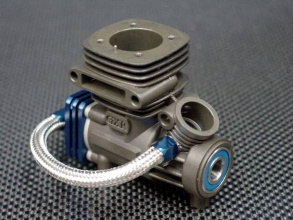

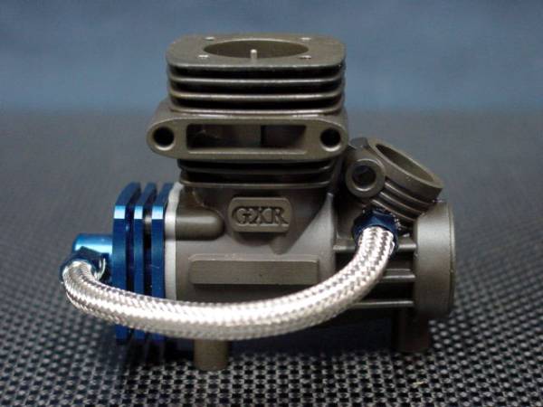

Бах Дата: Пятница, 17.07.2009, 10:40
Не кто не знает че это за тюнинг такой
Прикрепления: 1605553.jpg (36.8 Kb) · 4724471.jpg (46.9 Kb)

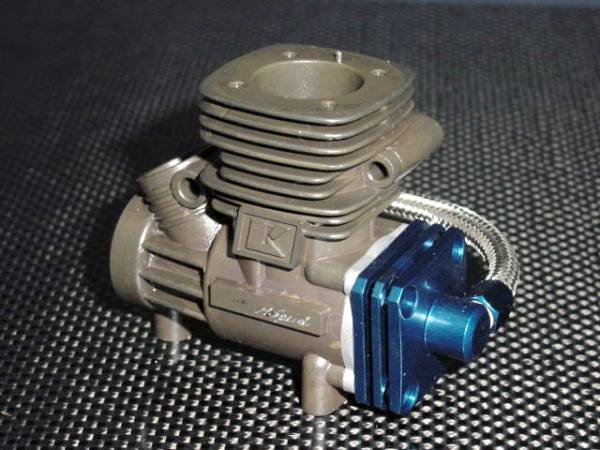

Бах Дата: Пятница, 17.07.2009, 10:49
И вот еще
Прикрепления: 4636550.jpg (32.3 Kb)
kapitosha Дата: Пятница, 17.07.2009, 12:10
судя по всему что то с газами связано...
IgorLion Дата: Пятница, 17.07.2009, 22:53
Бах, я думаю это что-то в виде турбинки. Те чарджери, которые продаются на Башне, сделаны подругому: меняется маховик, маховик с помощью ременной передачи скрепляется с турбонадувом (лопатки), которые нагнетают воздух в зависимости от вращения маховика (следовательно от оборотов двигателя): чем больше обороты, тем больше давление. Скорость на порядок возрастает. Здесь давление создается с помощью отработанных газов (не знаю насколько это верно, т.к. нужно не только давление, но и сам кислород), при этом газы проходят еще и через радиатор охлаждения. Хотя есть и такая идея, что по этому шлангу возвращается не сгоревшее топливо и масло (возможно это влияет на сокращение расхода топлива). В общем, у меня по этому поводу вот такие идеи.
Бах Дата: Суббота, 18.07.2009, 13:51
ну не то что это не турбина это точно как ты и сказал нет доступа воздуха, а чтобы отработавшие газы поступали опять в камеру сгорания,нет смысла????!!!!!! cool
IgorLion Дата: Суббота, 18.07.2009, 22:14
Бах, я думаю, что мысль про возврат неотработанного топлива и масла, вполне реальна. Дело в том, что опциональные резонансные выхлопные трубы (которые, кстати, делаются именно под специальный двигатель) сделаны так, что под резонансом таки как раз неотработанная смесь возвращается обратно. Может это и глюк, но мне как-то это объясняли в московском тех.центре.
Плюс, у человека нет глушителя, не валит дым, не пачкается корпус и колеса, а также не загрязняется окружающая среда. Во, как!!!!!
