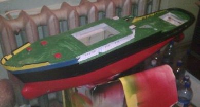

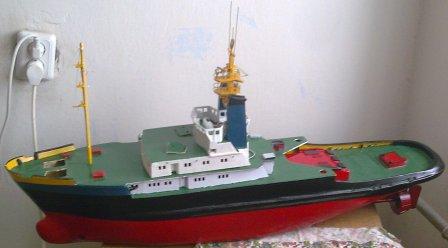

Всем доброго времени суток!
Вот решил отписаться о постройке корабля "Smit Rotterdam" в масштабе 1:75. И разнообразить раздел, а то похоже кроме ice_zone больше никто не имеет и не интересуется судомоделями.
Немного пред истории smile Примерно пол года назад приобрел данный кит для самостоятельной сборки в одном из московских магазинов. В общем,заказал, получил, открыл и удивился... Коробка была большая, красочная, а внутри полупустая. Стал смотреть, оказывается там просто все грамотно упаковано, нарезка сделана компактно,и лишнего места в нарезках практически нет (видимо кризис повлиял smile )
В общем приступил к сборке. Сборка продолжалась медленно (командировки, работа, отсутствие настроения, похмелье smile ) но уверенно. Вот с чего все начиналось:
Добавлено (08.10.2009, 18:50)

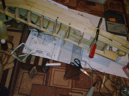

После нескольких недель сборки, получилось что то очень смутно напоминающее каркас судна smile
Следуя строго инструкции (о чем на данный момент жалею, (дело в том, что есть 2 инструкции, 1-для постройки статичной копии, 2- для постройки РУ копии (технология сборки немного отличается), мне досталась первая...))
но поскольку я этого не знал, начал клеить smile

В общем,клеил,клеил,шпатлевал, красил и вот что получилось
Добавлено (08.10.2009, 19:50)
Вот и интернет сдулся... Как только начнет нормально работать выложу еще фотки smile
Кому интересно, вот ссылочка на то как собирают такой же за бугром http://www.rcgroups.com/forums/showt...ight=rotterdam
На данном моменте постройка остановленна из за отсутствия подруливающего устройства, которое почему то продают только за бугром, и которое ни как не получается заказать sad
Как только данная запчасть будет добыта, постройка продолжится smile
Прикрепления: 0234766.jpg (4.7 Kb) · 1253534.jpg (6.4 Kb) · 5701809.jpg (26.3 Kb)

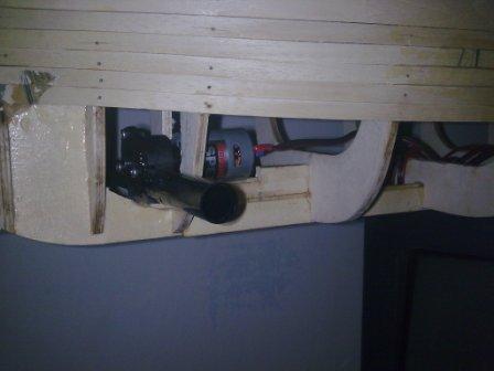

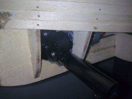

Livenok Дата: Четверг, 03.12.2009, 23:30
Сообщений: 35

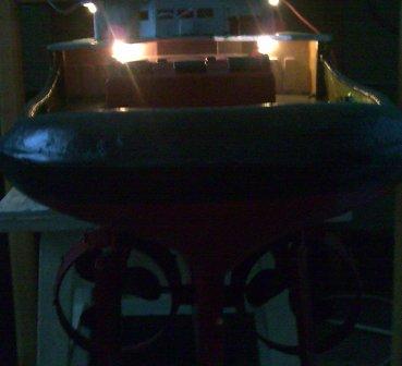

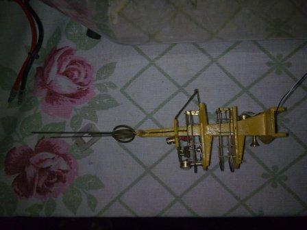

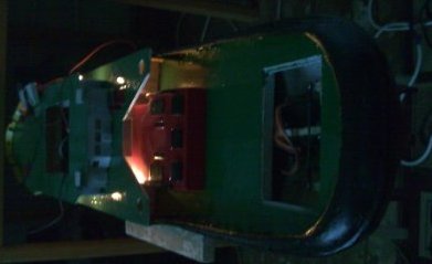

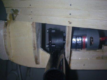

Все пЮвет!!!! Как уже писал ранее, получил долгожданную запчасть:) Сегодня установил, так увлекся, что забыл сфотать его в коробочке smile
Пара фоток уже после установки
Теперь все упирается в свободное время и настроение,в процессе обшивания корпуса буду выкладывать фотки.
Прикрепления: 8766623.jpg (17.2 Kb) · 5065328.jpg (18.8 Kb) · 9740756.jpg (16.3 Kb)
Николай. Сахалин,г.Оха!
ice_zone Дата: Пятница, 04.12.2009, 06:45
Livenok, так это водомёт?
Livenok Дата: Пятница, 04.12.2009, 09:12
Сообщений: 35
Что то вроде, она сделана по принципу насоса, который гоняет воду о обе стороны. Просто судно длинное, и для того что бы развернуться, понадобится много места, что не очень удобно. Подрулька же, позволяет ему разворачиваться практически на месте smile
А если установыть такую же еще и по середине корпуса, то можно будет бочком плавать biggrin
ice_zone Дата: Пятница, 04.12.2009, 11:19
значит водомёт! прикольная конструкция посудины!
ice_zone Дата: Пятница, 04.12.2009, 11:22
а на сколько коллекторы (трубы подрульки) торчат из корпуса? на полном ходу сопротивление не будит?
Livenok Дата: Пятница, 04.12.2009, 12:23
Сообщений: 35
Они не торчат, они заподлицо с корпусом будут, просто сейчас корпус не обшит до конца и трудно обрезать так, как нужно, поэтому торчат пока smile В первом сообщении есть фотка коробки, там видно что в корпусе просто "дырка".

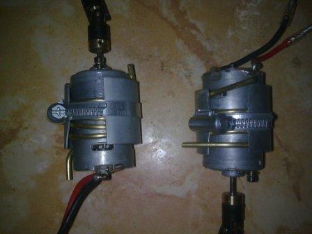

К стати, так же вчера изготовил из латунной трубки Ф2,5 мм радиаторы для ходовых двигателей (просто обмотал их трубкой и закрепил) для охлаждения их водой.
Фотки будут вечером.

Livenok Дата: Пятница, 04.12.2009, 20:25
Сообщений: 35

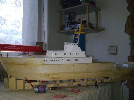

Ну вот немного творческого процесса smile
А вот самодельное охлаждение, трубка из латуни обмотанная вокруг движков и прижата хомутом для лучшего прилипания.
Игорь, аппаратура у меня уже давно smile Она появилась после вертолета, к стати вертолет до сих пор есть smile
А это так, просто прикольная фотка
Маленькие зверьки на колесах - Mini LST-2 smile

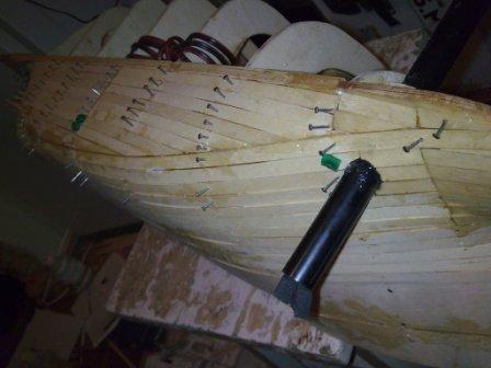

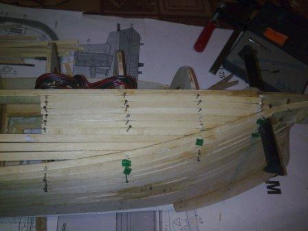

Livenok Дата: Воскресенье, 06.12.2009, 21:18
Сообщений: 35

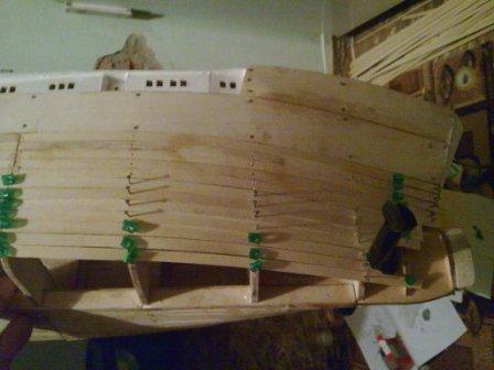

Ну вот, половина корпуса практически готова! Блин, как назло не хватило клея, закончился в самый неподходящий момент, осталось приклеить всего 1 шпон,а клея нима.... Долбаный закон подлости.... cry
В общем вот фотки biggrin
Прикрепления: 0536034.jpg (21.8 Kb) · 2695923.jpg (21.0 Kb) · 0754980.jpg (21.3 Kb)

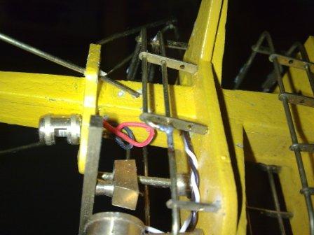

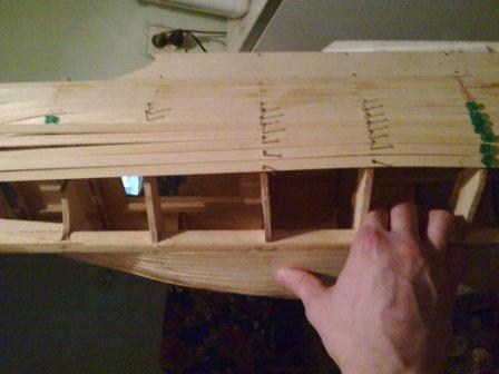

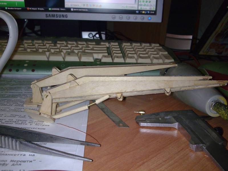

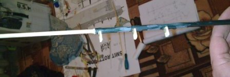

Livenok Дата: Вторник, 08.12.2009, 22:34
Сообщений: 35
Всем привет:D

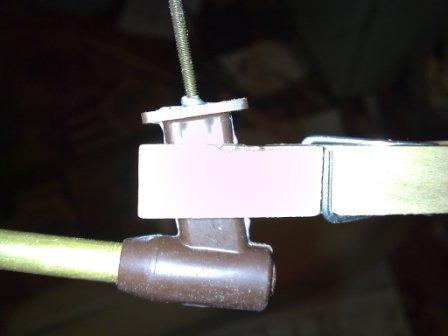

На данном этапе решил попробовать проклеить корпус , точнее одну готовую половину, проклеить спеклотканью с эпоксидкой. К сожалению стеклоткань не нашел, поэтому пришлось применить билн (обычный, марлевый, купленный в аптеке:) )
Хочу вам сказать, что данная задумка оказалась весьма трудно выполнима... Промазав один отсек, наложил бинт, и тут понеслось... Бинт ползет, приложить плотно его проблематично, короче помучился немного и оставило затею, проклеив всего 3 отсека между шпангоутами. Завтра будет видно что из этого выйдет.

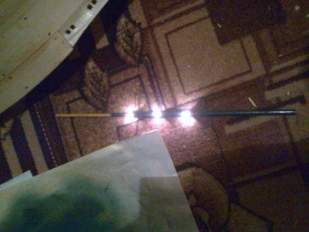

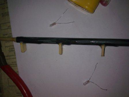

Пока это дело сохнет, решил заняться носовой мачтой smile
Сегодня утром,сделал набег на гараж своего коллеги по работе и утащил от туда 20 маленьких лампочек (на самом деле мы заранее договорились smile ).Решил сделать мачту, поскольку все измазано эпаскирдкой и сохнет...
В конце концов, мачта тоже была измазана эпаксидкой (приклеены будущие подложки для лампочек), после чего оставлена до завтра,сохнуть biggrin
Прикрепления: 1720587.jpg (13.1 Kb) · 4893410.jpg (15.6 Kb) · 3403999.jpg (23.6 Kb)

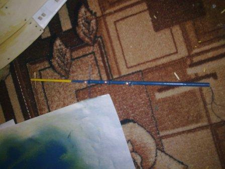

Livenok Дата: Среда, 09.12.2009, 19:54

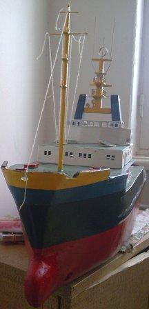

Сообщений: 35
А это почти готовая мачта:) Осталось еще покрасить на 2 раза аэрографом и все smile
Прикрепления: 7129869.jpg (25.5 Kb) · 0175771.jpg (16.7 Kb) · 6227673.jpg (20.5 Kb)

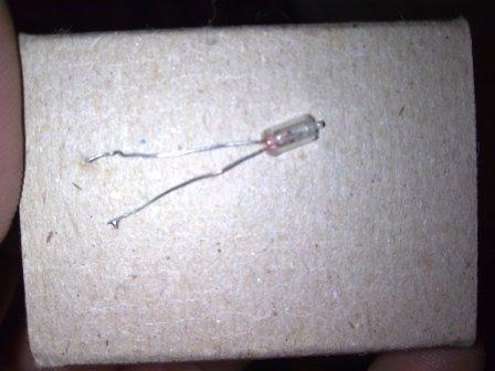

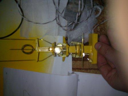

Livenok Дата: Среда, 16.12.2009, 16:02
Сообщений: 35

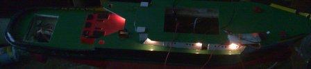

Сегодня доделал носовую мачту, честно говоря получилось не очень... Купленная в авто магазине краска в баллоне, оказалось таким г... sad Но уже ничего не сделать, а переделывать пока не охото, может потом, в процессе эксплуатации...
Лампочки светятся (в темноте классно смотрится smile )

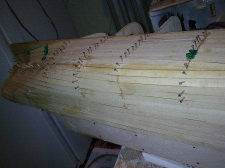

Livenok Дата: Воскресенье, 20.12.2009, 23:15
Сообщений: 35

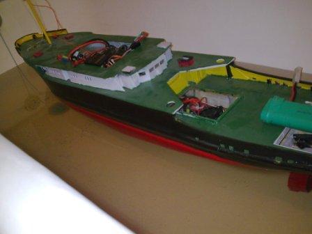

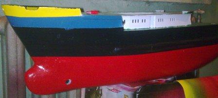

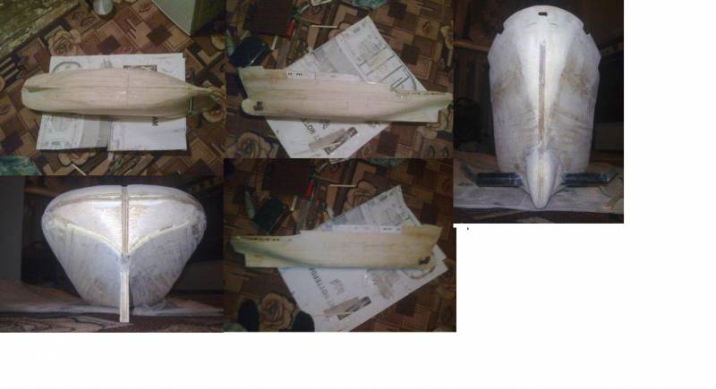

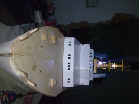

Всем доброго времени суток! Вот и готов корпус!!! smile Точнее подготовлен к шпаклеванию, грунтованию и покраске smile
Пока вид не очень, но хоть уже видно что к чему smile

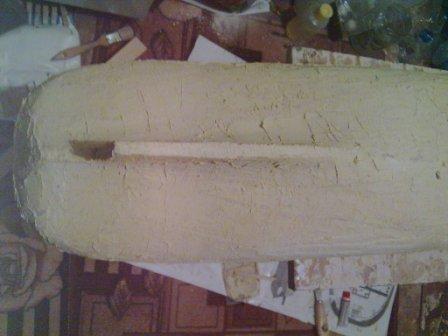

Отчет на сегодняшний день:)
Корпус зашпатлеван и покрыт эпоксидкой с бинтом (слой эпоксидки, бинт, эпоксидка) до завтрашнего вечера поселен около батареи для просушки:)
Как все высохнет, выложу фотки.

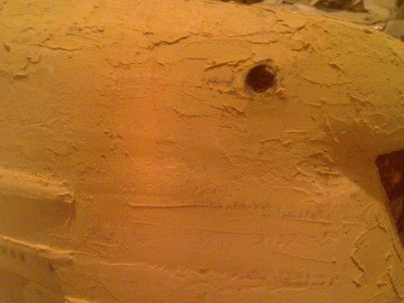

Livenok Дата: Среда, 23.12.2009, 20:23
Сообщений: 35
Всем,ТРЯМ! biggrin

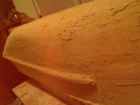

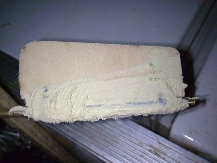

Сегодня закончил шпатлевать корпус, наконец то.... Шпатлевал автомобильной шпатлевкой, 2-х компонентной (как выяснилось, она более прочная). До завтра все это дело должно высохнуть, потом самая кропотливая работа начнется, шлифовка, дошпаклевка, выравние корпуса и т.д....
Ну это потом.
Вот фотки biggrin
Прикрепления: 9792939.jpg (21.7 Kb) · 5980810.jpg (21.4 Kb) · 4603204.jpg (21.2 Kb)

Livenok Дата: Четверг, 24.12.2009, 22:55
Сообщений: 35
А в роли ветра кто выступал? Никак сам? happy
Теперь по делу, сегодня отполировал корпус, как и ожидалось, первый слой ничего не закрыл толком. Корпус покрыт вторым слоем, правда только на половину.... Так же попутно были собраны и за шпатлеваны рули в количестве 2-х штук пока правда вид не очень biggrin и (ой не ругай меня ice_zone, щас сморожу) приклеены к дейдвудам 2-е "подпорки"
Прикрепления: 9837782.jpg (14.6 Kb) · 8599981.jpg (19.7 Kb)

Livenok Дата: Среда, 30.12.2009, 22:29
Сообщений: 35
Ну вот, предворительная покраска:) Сильно не критикуйте, так как это пока черновой слой так сказать.
Прикрепления: 9323998.jpg (16.2 Kb) · 8747059.jpg (14.8 Kb) · 0149678.jpg (22.1 Kb)

IgorLion Дата: Среда, 30.12.2009, 22:32
Livenok, да все отлично. Даже ни одного слова в адрес критики не возникает. По скорости обновления данного топа, такое ощущение, что ты каждый день уделяешь внимание своему "детищу".
ice_zone Дата: Четверг, 31.12.2009, 08:03
а с цветом покраски покраски как определился? по инструкции?
и главное, на фотосесию можно было и девушку прегласить! smile
Livenok Дата: Четверг, 31.12.2009, 13:44
Сообщений: 35
Игорь, ты прав, практически каждый день уделяю время:)
Лех, я наверно опять скажу не правильно, как говорят женщина на судне жди беды:) А Леха, пацан на фото, помогает мне его строить с самого начала, поэтому его и сфотал:)
Раскраску,да,как в инструкции, плюс еще посмотрел на форумах.

Livenok Дата: Вторник, 05.01.2010, 21:31
Сообщений: 35
Сделал свет smile Правда еще не полностью, но все же.
К стати на фотке которая посередине, видно как установлена рулевая серва. Рули работают:) Надо еще моторы поставить и можно заплыв в ванной делать:)
Добавлено (05.01.2010, 21:31)
Всем привет! На сегодня установлены моторы, приклеены трубы и мачта, сделана подсветка:)
Сейчас процесс идет дольше,ремонт... Но по возможности буду выкладывать фото.
Прикрепления: 4754774.jpg (7.1 Kb) · 9341746.jpg (13.4 Kb) · 1324984.jpg (15.2 Kb)

Livenok Дата: Воскресенье, 10.01.2010, 14:26
Сообщений: 35
Всем прЮвет!:) Вот как судно выглядит сегодня:
По возможности прикреплю фотки с освещением.
И так: Освещение готово полностью, включается с пульта, при помощи электронного ключа от "Туринге". Моторы крутят перед зад,подрулька,рули, все подключено, проверенно, работает.
Сейчас надо сделать якоря и лебедку:)
Добавлено (10.01.2010, 14:26)
К стати, вот этот контролер про который я говорил,для вкл/выкл освещения http://masterhobby.ru/product....id=5255
Прикрепления: 4870933.jpg (17.0 Kb) · 8840456.jpg (15.0 Kb)

Livenok Дата: Вторник, 26.01.2010, 20:43
Сообщений: 35

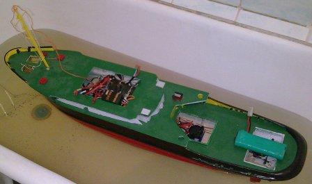

Ну вот и провел первые испытания, в ванной:) Продержал сначала 2 часа в ванной, на предмет выявления протечек и т.д., потом проверил работоспособность, все крутится, и работает. Просто изумительно:)
Прикрепления: 8487493.jpg (19.3 Kb) · 5177993.jpg (17.3 Kb)

Livenok Дата: Пятница, 07.05.2010, 09:07
Сообщений: 35
Всем здрасти:)

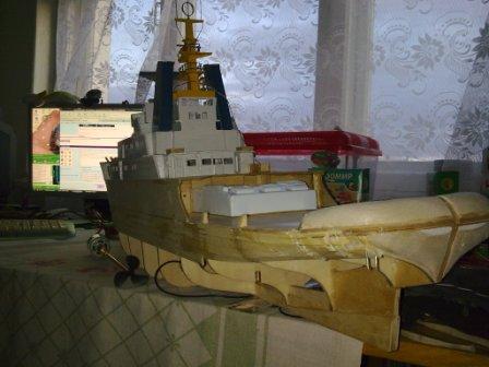

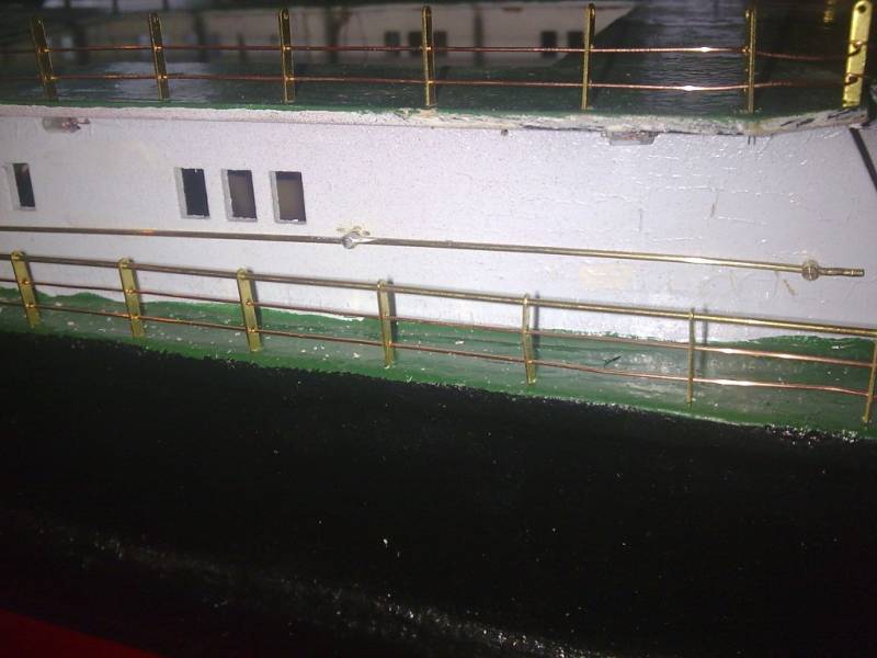

Продолжается постройка судна, надстроек:)
Урвав немного времени вечерами,были сделаны ( ice_zone , если что то не так обозвал, не ругайся, ну не моряк я:) ) леера на первой палубе и краны.
Сейчас все это дело трэбэ покрасить и привести в пристойный вид:)
Прикрепления: 0824700.jpg (46.1 Kb) · 6815317.jpg (52.9 Kb)
