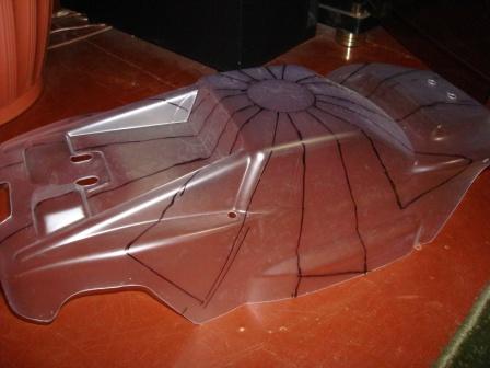

ice_zone Дата: Пятница, 27.11.2009, 20:00

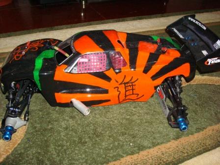

сильно не пинать!!!! первые шаги (подготовка) к покраске.
поверх корпуса, маркером накидал "рисунок" и по контуру обклею малярным скочем. вот.
Прикрепления: 1180583.jpg (35.6 Kb) · 1487653.jpg (37.9 Kb) · 4479646.jpg (36.8 Kb)
Сообщение отредактировал ice_zone - Пятница, 27.11.2009, 20:05
ice_zone Дата: Пятница, 27.11.2009, 20:09
основа корпуса будит чёрная, а солнце жёлтое. вот только думаю, контур лучей обводить красным или нет!

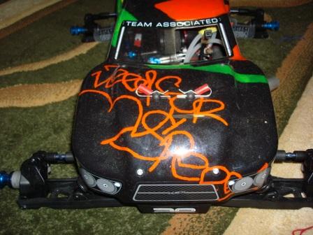

ice_zone Дата: Среда, 02.12.2009, 17:54
сегодня пришёл мне бак, так что вечером ставлю его на базу, но а завтра на трассу. козов поставил от ST-1 , временно. всё идёт к тому что, но гонках, на трагге он и будит стоять. наверное не успею покрасить.

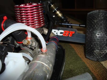

ice_zone Дата: Четверг, 03.12.2009, 00:03
вот так сидит бак!

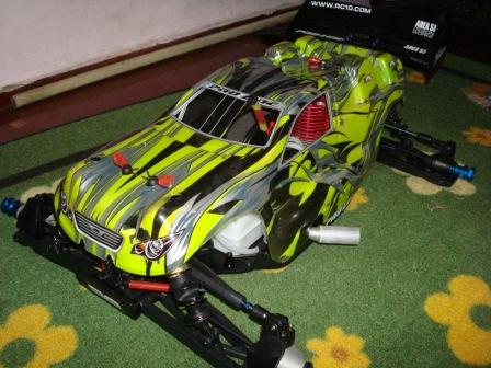

ice_zone Дата: Четверг, 03.12.2009, 00:07
кузов от ST-1 на базе RC 8T. длинна нормальная , а в ширину узковат "сабака".
Прикрепления: 2222919.jpg (42.1 Kb)
Сообщение отредактировал ice_zone - Четверг, 03.12.2009, 00:08

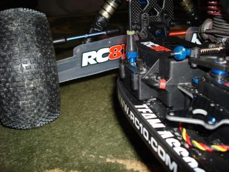

ice_zone Дата: Воскресенье, 06.12.2009, 00:49

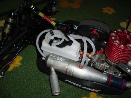

после сегодняшнего проката по грязному снегу решил соорудить своеобразную защиту задней связки! больно уж жалко траггу стало!!!
Прикрепления: 6889129.jpg (41.8 Kb) · 9627730.jpg (42.3 Kb) · 6004330.jpg (49.5 Kb)
Сообщение отредактировал ice_zone - Воскресенье, 06.12.2009, 00:51

А из чего делал такие щитки чем и как прикручивал,я вот щас тоже такие хочу сделать токо вот не знаю из чего,покачто решил делать из под коробки от диска мож ты что подскажеш,ну хоть раскажи немного поподробней как вообще тачка

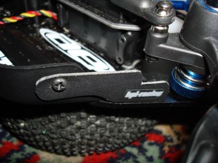

ice_zone Дата: Воскресенье, 06.12.2009, 17:15
и передок (рулевую трапецию ), решил защитить. зазор между рамой и подшипником сейвера прикрыл, чтоб грязи меньше летело. на теории работает, на практике проверим!
Прикрепления: 8886795.jpg (37.6 Kb) · 9895275.jpg (40.3 Kb)

Спасиб буду робовать токо вот маленкие саморезы найти надо,СПАСИБО за уточнение,надеюсь на гонках твой апарат покажет себя как надо,УДАЧИ!!!
ice_zone Дата: Воскресенье, 06.12.2009, 17:48
Бах, спасибо, а саморезы я упёр у сына, с его игрушек! biggrin

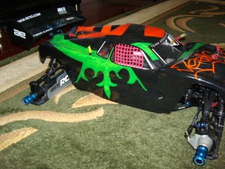

ice_zone Дата: Среда, 06.01.2010, 23:39
AbrAuss, издевайся!
Прикрепления: 6708367.jpg (48.0 Kb) · 0583743.jpg (47.2 Kb) · 7827772.jpg (47.8 Kb)

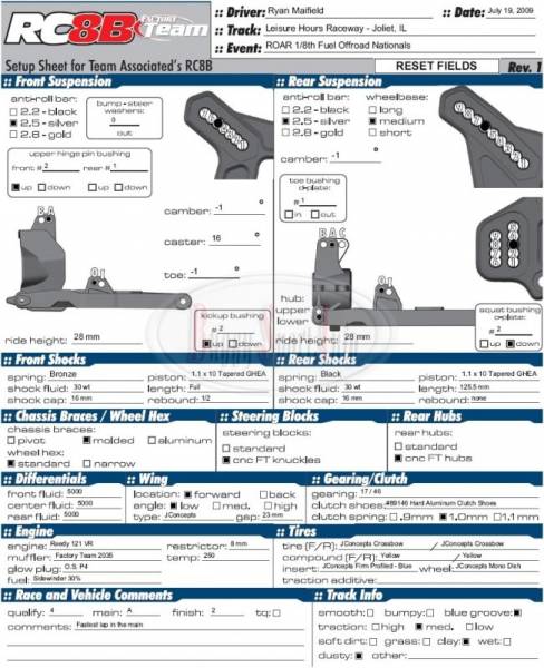

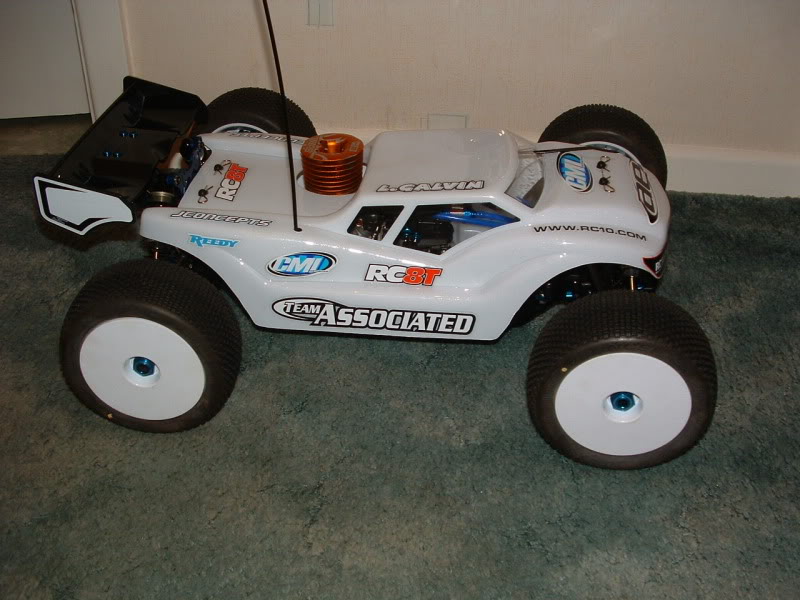

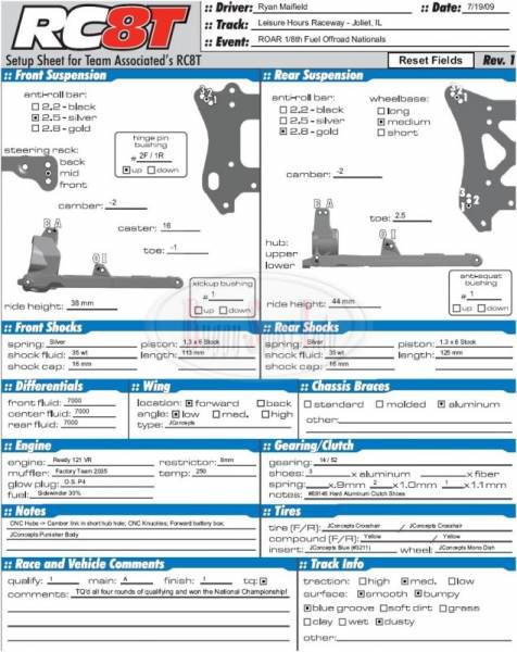

ice_zone Дата: Суббота, 03.04.2010, 15:47
повзаимствовал пару сэтапов с соседнего сайта.
для трагги и баги.
Прикрепления: 4553569.jpg (58.8 Kb) · 1109275.jpg (61.6 Kb)

ice_zone Дата: Воскресенье, 05.09.2010, 00:44
сегодня перебрал свою RC 8T и был крайне удивлён целостностью конструкции!
качество просто радует. с косячков: передняя ступица люфтила по вертикали, подложил шайбочку металическую (от диффа, сателита) и щастье мне. встала как родная. два подшипника захондрили. один на рулевой трапеции и второй на задней ступице. с обоих снял пыльники и залил смазки (спец. для подшей) , сам удивился, как новые!
а самое интересное, отстроил тележку по сетаппу что Капитоша скидывал. не терпится на тест драйв.
