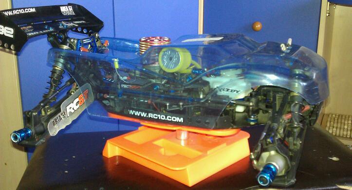

посетило вдохновение! корпус "иллюзион" от Ж_Концепта.
