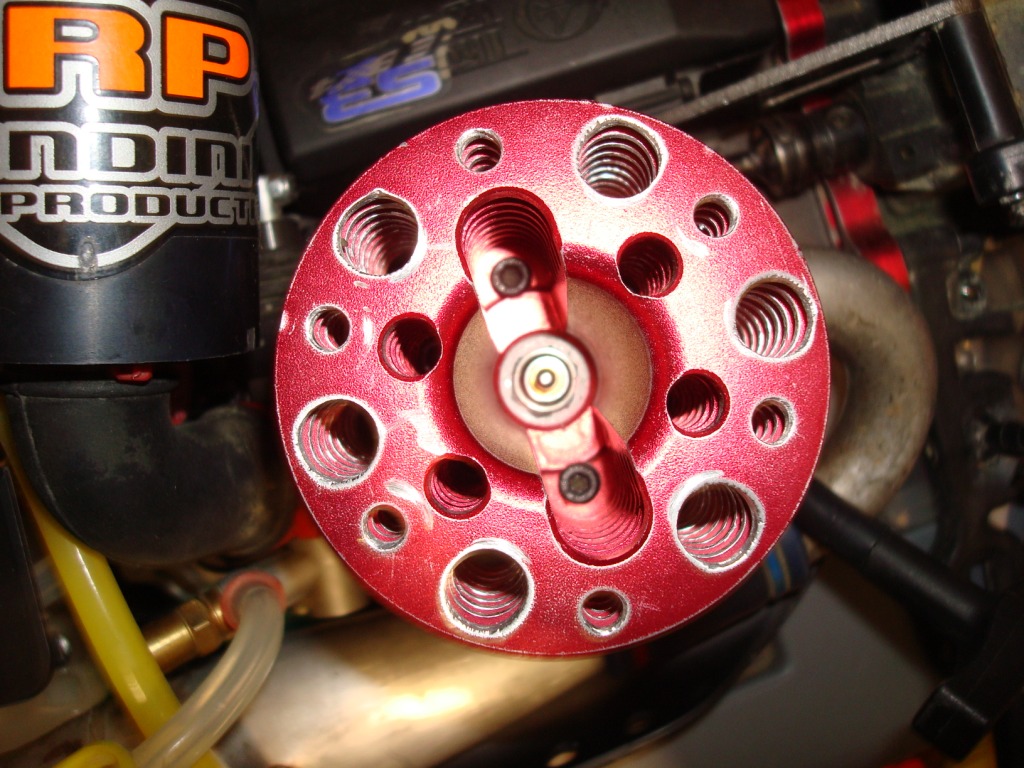

ice_zone, привет. Пишу по поводу канавок СИМ… Вчера заметил, когда гоняли у меня большая игла выкрутилась, а двигатель отработал более менее стабильно. Не ужели помогает или в это хочется верить?
Еще вопрос: подойдет ли какая-нибудь голова к киошовской 28 двиге. ( хочу поменять голову не нравиться как она охлаждается)
ice_zone Дата: Воскресенье, 25.01.2009, 16:12
если контора выпускает опцию головную, то подобрать можно, можно дополнительно охлодить радиатор. а канавки я испытал на себе и лично увидел результат в положительную сторону!
IgorLion Дата: Воскресенье, 25.01.2009, 20:53
AbrAuss, подобрать другую голову очень и очень проблемотично. Опционной головы на этот двигатель нет.
ice_zone Дата: Понедельник, 26.01.2009, 12:58
AbrAuss, тогда остаётся последнее! опционально охлодить "голову" . МОДИФ!
есть старый комп?
AbrAuss Дата: Понедельник, 26.01.2009, 20:01
а там что вентилятор!!
ice_zone Дата: Понедельник, 26.01.2009, 20:36
вентилятор тоже можно. ещё есть радиаторы охл. на "маме" и видюхе и на прочих микросхемах, отличный вариант! можно подогнать моховик вентелируемый от 28 PRO MTA 4. на ST-1 я именно такой и поставил, помогает. сделай охлождение на систему выхлопных газов, подающую давление в топливный бак, тоже есть эфект. всего по чут-чуть и не плохой результат!

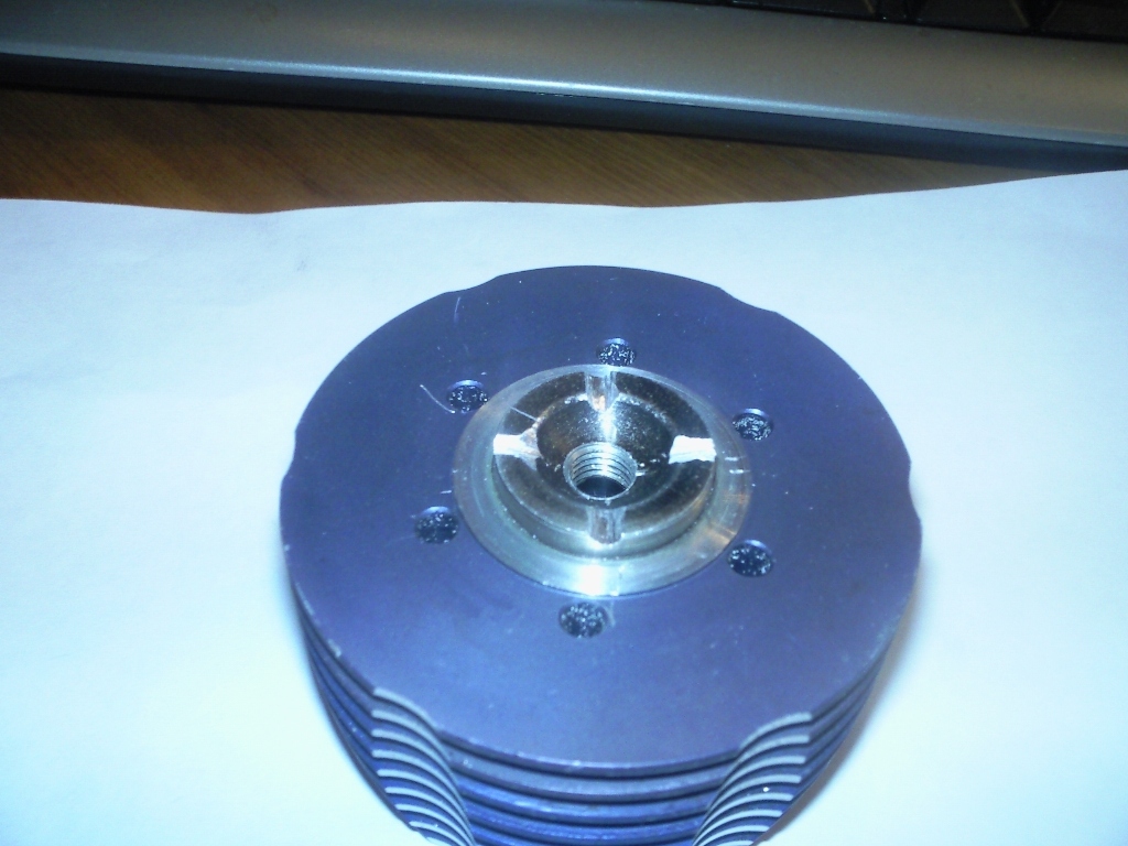

ice_zone Дата: Среда, 11.02.2009, 21:06
на прошлых выходных, я и Alf : владелец Revo 3.3 нового образца гоняли на п. Славы. так про-что я, я о "канавках "сингха". ST-1 завёл раньше revo. в конечном итоге заглохли от пустых баков, с небольшой разницей. вывод : 4.6 PRO28 (канавки сингха) отработала дольше чем TRX 3.3. на протяжении двух баков, трага отработала ровно и стабильно, включая холостой ход. t° двиги (рука свободно держала двигатель). так-что набрался сил и расточил голову на MTA4 28BXR. вместо четырёх канавок сделаных на ST , сделал две, эксперимента ради. кто хочет присутствовать на тесте, милости прошу на выходных приехать на п. Славы.
AbrAuss Дата: Среда, 11.02.2009, 21:34
Давай время назначай. Леха как делал? Наклон куда? Размер? (ты меня поймешь.)
ice_zone Дата: Среда, 11.02.2009, 21:56
ширина-0.5-1мм; наклон- от внешней стенки 0мм к внутренней 1-1.5мм (высота стенки), тоесть с наклоном понаправлению к сперали свечи.
Прикрепления: 6446506.jpg (8.9 Kb)
AbrAuss Дата: Среда, 11.02.2009, 22:32
Понятно, будем ждать тестов. Я (O.S.-30) буду восстанавливать, пилить точно буду. Только нужно посмотреть как лучше.
Я что фотку старую прикрепил, это не МТА wink !
ice_zone Дата: Четверг, 12.02.2009, 08:05
заряжу фотоопарат, скину фотки. с кпк не ваЖные получаются. а принцип один и тот-же.

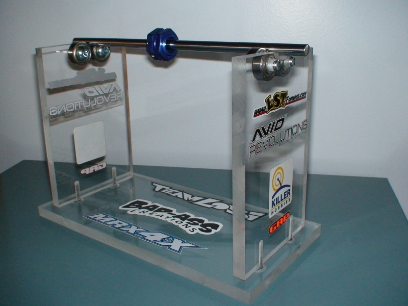

ice_zone Дата: Четверг, 28.05.2009, 16:04
сегодня нашёл в сети такую интересную штуку. станок для балансировки колёс р/у моделеё. ковсему прочему изготовлен в ручную, простота конструкции и сомной многие согласятся!
Прикрепления: 7513741.jpg (176.6 Kb)
AbrAuss Дата: Четверг, 28.05.2009, 17:42
Я уже скидывал похожую штуковину. Вы меня проигнорировали angry .
Не актуально для нас.
ice_zone Дата: Четверг, 28.05.2009, 17:53
AbrAuss, тебе до одурения нравится употреблять слово: "актуально"??? happy
AbrAuss Дата: Четверг, 28.05.2009, 18:00
Я развиваюсь. Сейчас ролик смотрел про эту штуку. Это надо быть спецом и жить одними моделями. Покамест не получается cry .
ice_zone Дата: Четверг, 28.05.2009, 18:02
согласен на все 100%.
AbrAuss Дата: Четверг, 28.05.2009, 18:36
Надо всякие такие штучки кидать на форум. Будем обсуждать.

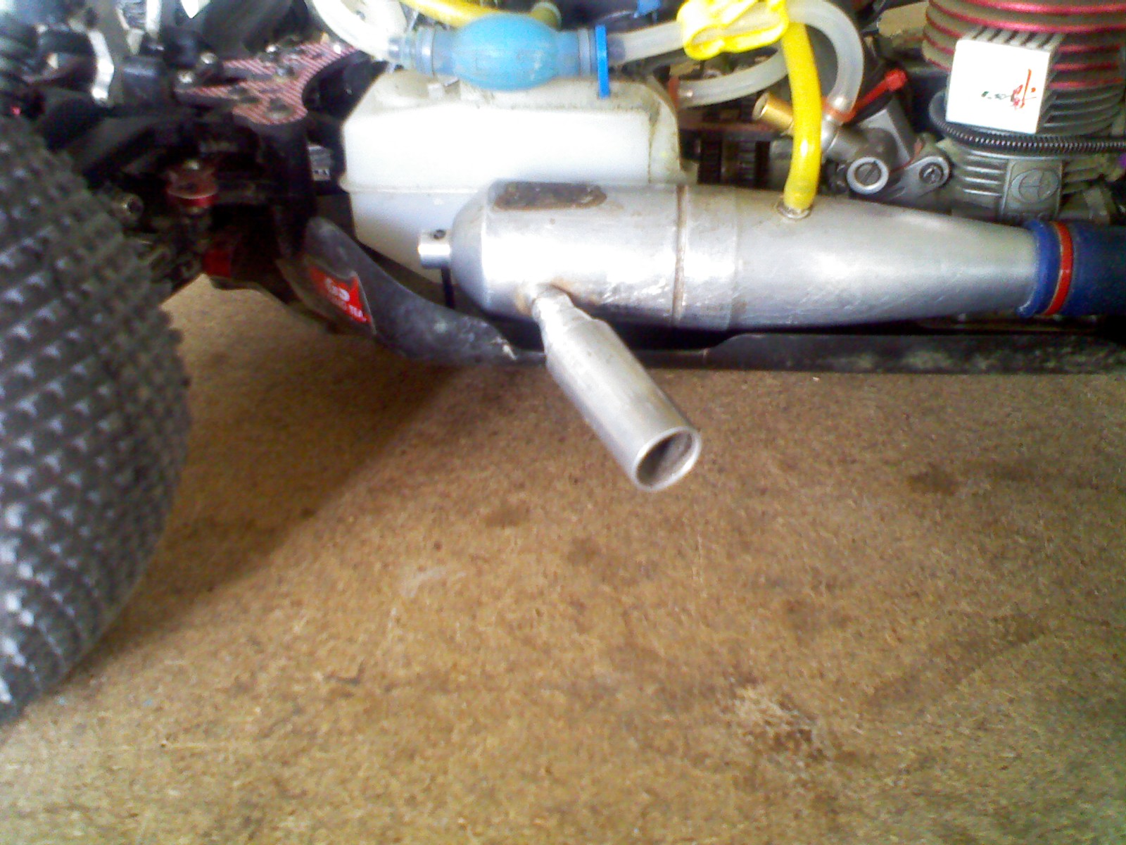

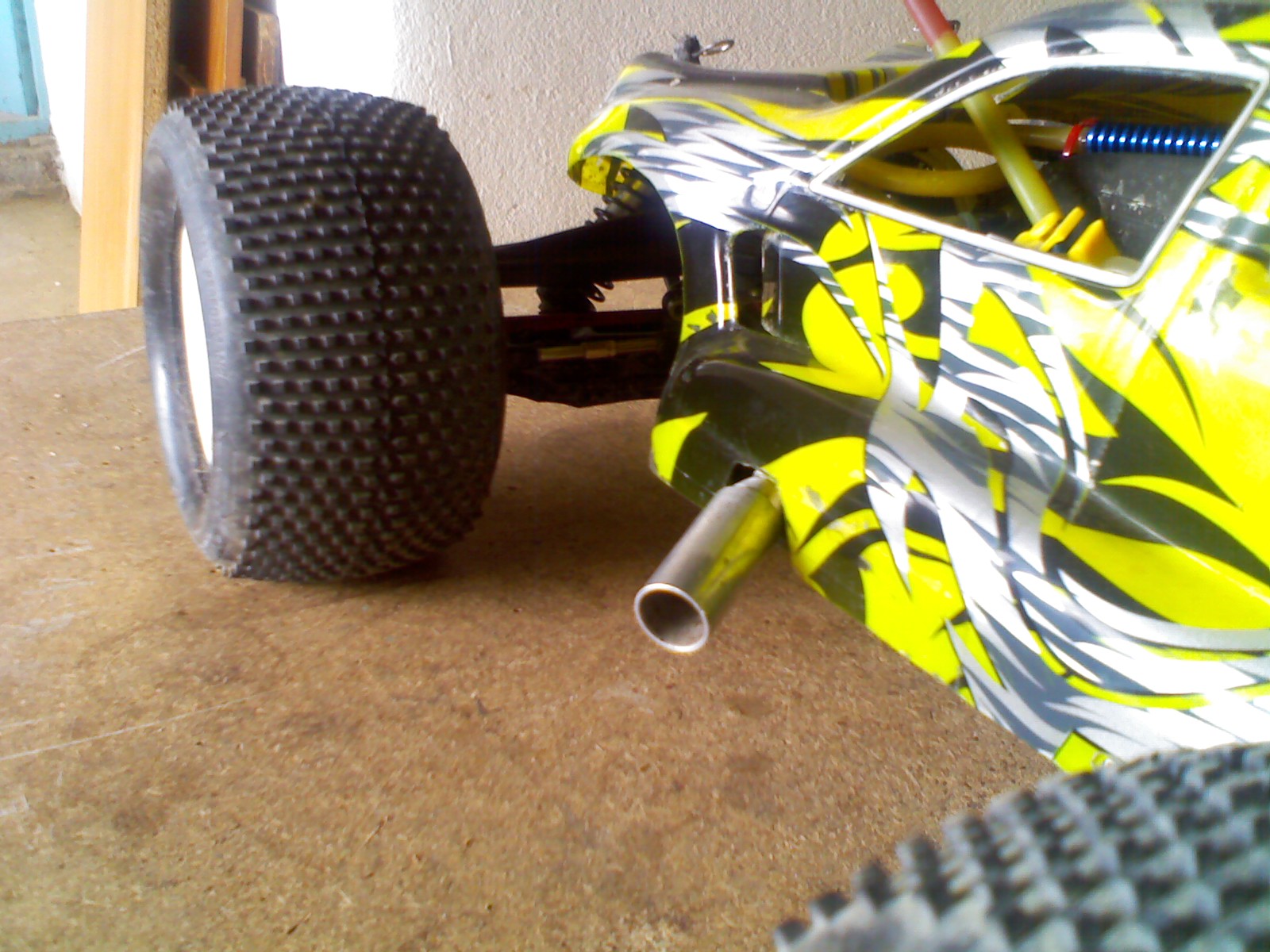

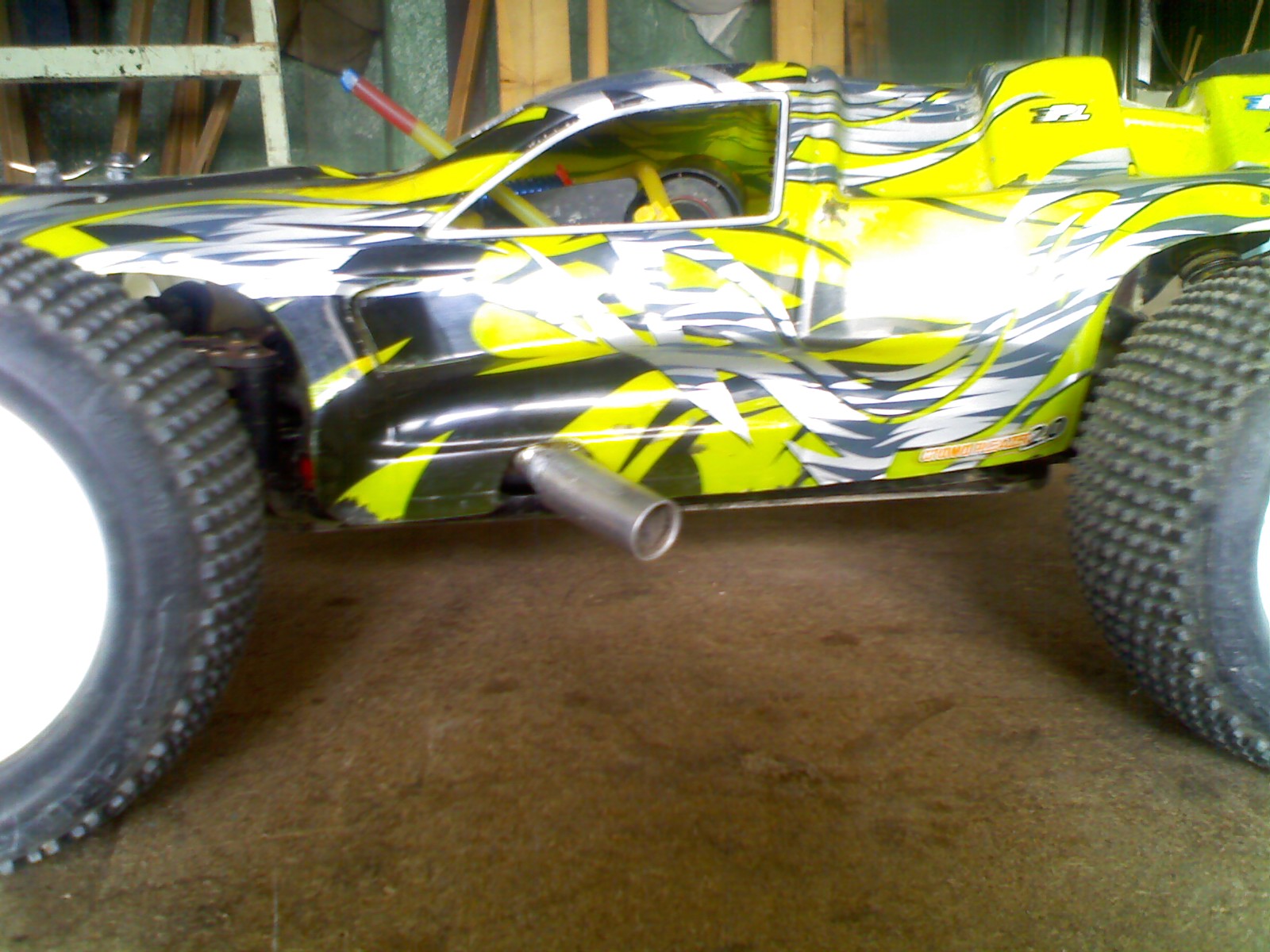

ice_zone Дата: Пятница, 02.10.2009, 19:19
ну как труба???? сорри за качество! с мобильного фотал.My WebPageMy WebPageMy WebPage
Прикрепления: 4981676.jpg (336.8 Kb) · 4597579.jpg (371.5 Kb) · 3998346.jpg (378.1 Kb)
IgorLion Дата: Пятница, 02.10.2009, 20:09
ice_zone, ХОРОША труба. Именно это тебе аргонщик и делал????
ice_zone Дата: Пятница, 02.10.2009, 20:23
да. он принемает заказы на изготовление титановых рулевых и прочих тяг ( не привода)
