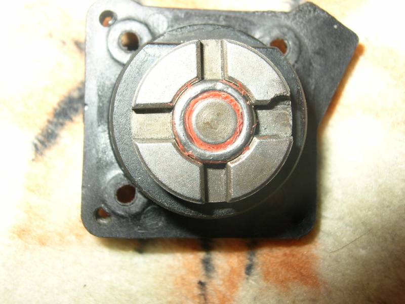

Доброго времени суток товарищи единомышленники!!!Была проблема у моего мотора,а именно (кто не в курсе),обгонная муфта которая сидит на валу при попадании масла в нее как говорится не схватывала.На материковских сайтах предлагали не так уж много решений,начиная от замены узла ,далее замены мотора ну и покупка стартерного стола.Стол отпал сразу так как маховик у меня маленький (поменял сцепление в месте с ним на более легкое),двигу менять пока не очень в состоянии (финансовом),ну а сам узел продается только в сборе,и они у меня как бы есть,но проблему не решили.Вот что я придумал,смотрим фото,да,вот еще ,сегодня прогазил 3 бака,глох,запускал снова и все,проблем не было.P.S.возможно время тестирования было короткое,дальше буду пробовать,возможно кому то поможет.

ice_zone Дата: Понедельник, 29.03.2010, 23:36
таким макаром я лобовину на своём моторе герметезировал. досихпор держится.

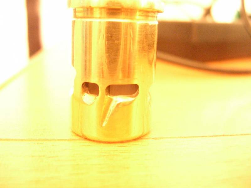

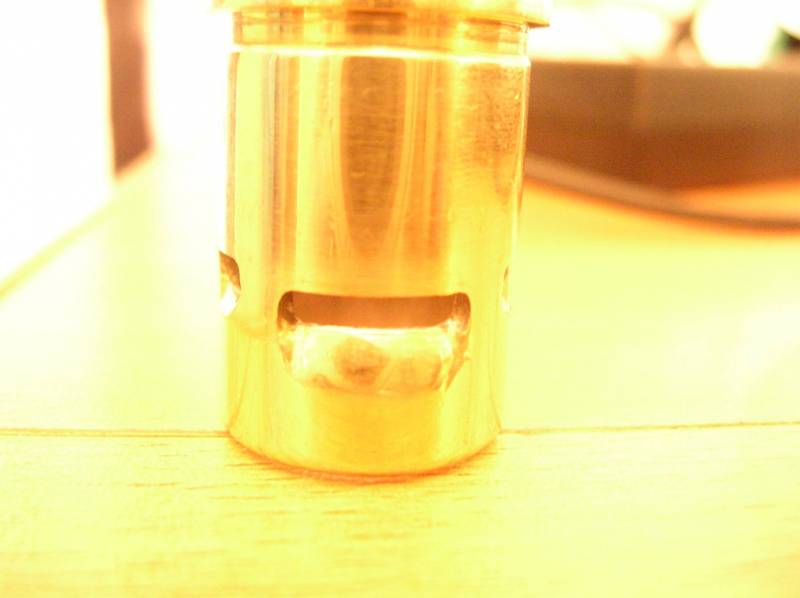

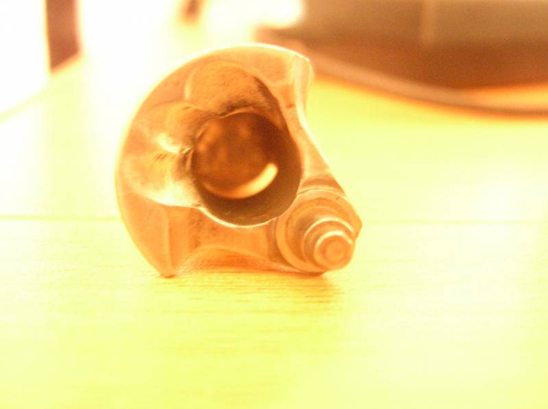

Так ребятки,вот вчера опробовал тюниный мотор, (кстати тюн сделал Алексей Спирит).Мотор реально хорошо едет,правда еще не смотрел расход.Пятый раз фотки пытаюсь выложить,может сейчас получится...

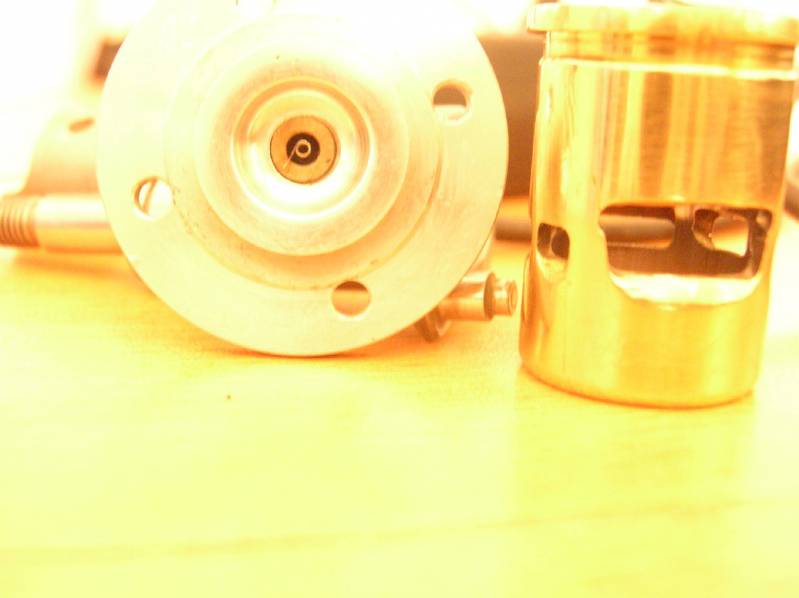

kapitosha Дата: Пятница, 02.07.2010, 18:39
и вот еще одна

ice_zone Дата: Пятница, 02.07.2010, 22:10
запелил гильзу и вал? это то что описывали на питерском форуме?
kapitosha Дата: Пятница, 02.07.2010, 22:19
да,еще и поршень шлифанул и камеру сгорания.Дело в том ,что мне примерно это же предлагал сделать Толик который картенгист еще на багийном моторе,но я в то время отказался (дурень).Он мне тогда то же много объяснял про все эти расточки,и как это все влияет на работу в целом.
