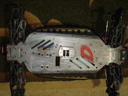

скажу тебе так, когда тюнил СТ, резал шасси, колеса, мотор (голову) и т.д, скинул существенно в массе. первые разы устал ловить её на трассе, очень уж не управляема. прИвыкал не долго, но всёже пришлось! а насщёт карбонового шасси, я видел в сети такой девайс для ревы! и помойму обсуждали похожее на питерском портале, народ не в восторге, так для пафоса, данная тема актуальна для дрифткаров. они менее подвергаются ударам.
kapitosha Дата: Вторник, 08.03.2011, 16:41
Нарастить массу как бы проще, нежели скинуть.А вот про удары это интересно, как после прыжков держатся будет???
ice_zone Дата: Вторник, 08.03.2011, 20:05
пример карбон. бабочки! драйверы заменяют их на люмень, а причина тебе извесна! тоже самое с шасси будит, особенно при призимлении с трамплина или при прохождении поворота.

Лех, покажи фотки кто и как и что режет???Ни разу не видел.
ice_zone Дата: Среда, 09.03.2011, 14:11
Сергун, ты видел базу СТ? как я шасси запелил!? все в таком роде!

ice_zone Дата: Среда, 09.03.2011, 21:38
вот Сергун фотку сделал.
Прикрепления: 3873109.jpg (40.5 Kb)
