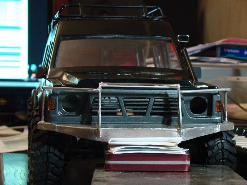

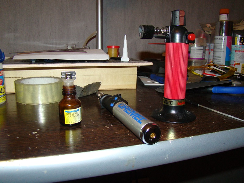

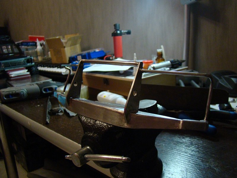

corst Дата: Пятница, 03.05.2013, 17:15
обновлю немного... пока летят запчасти, спаял передний бампер, доделаю задний потом обработаю получше и в покраску...
Прикрепления: 1638082.jpg (178.9 Kb) · 5249155.jpg (188.9 Kb) · 7044079.jpg (168.1 Kb)
IgorLion Дата: Пятница, 03.05.2013, 23:31
corst, ну ты как всегда: с серьезным подходом, красиво, все так как и должно быть. Скажу честно, изначально не понимал кк ты сделаешь корпус. Но, благодаря фотографиям и описаниям, становится более менее понятно. Было бы не плохо описывать хотя бы в двух словах (хотя желательно и поподробнее) что и как делал. какой материал брал, чем паял, чем шлифовал. Было бы Супер и другим Наука.
corst Дата: Суббота, 04.05.2013, 01:16
Материал обычная жестянка, донором стала микроволновка =))) Паял газовой горелкой и паяльником дремель для мелких деталей, кислота паяльная, припой какой то обычный из техника. Без горелки тяжко железо паять, поэтому без нее никуда. Шлифовал тоже Дремелем. Dremel это вообще "маст хэв" в хобби делах!!! конечно не самые дешевые инструменты, но качества и область применения окупают все с лихвой.

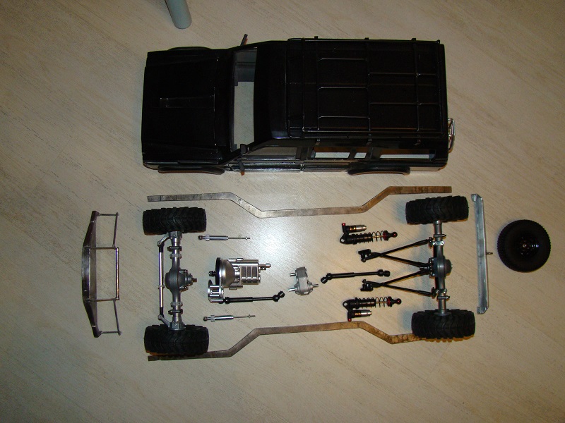

corst Дата: Среда, 15.05.2013, 22:10
Итак, запчасти прилетели... начинается самое сложное, постройка шасси... даже и не знаю с чего начать... еще похоже длины карданов может не хватить =(( но карданы порадовали своей копийностью и качеством, вообще супер!

corst Дата: Четверг, 16.05.2013, 00:33
тут нет понятия на мою машину или нет... я строю свою машину из запчастей от других... да раму делать не так просто, я направляющие вырезал из толстого металла, его теперь как то сверлить надо =))) отмерить все правильно, аморты, коробка, раздатка все на раме будет стоять...

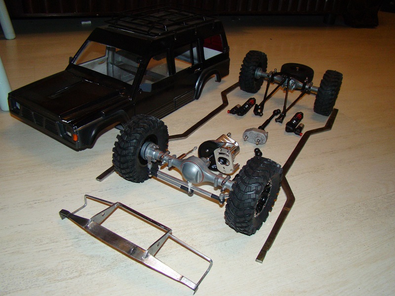

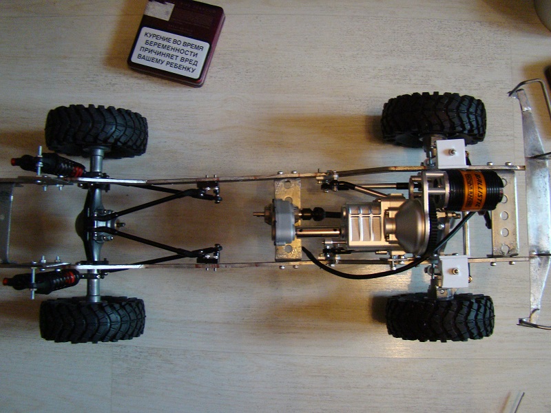

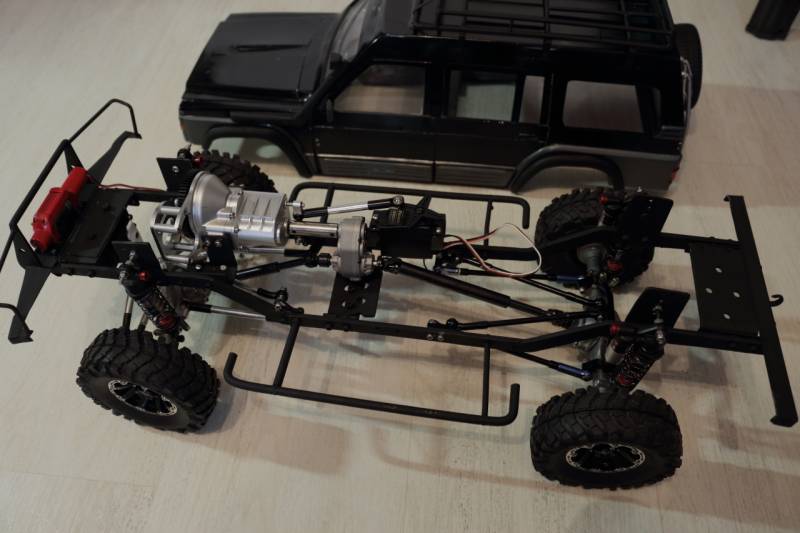

corst Дата: Воскресенье, 19.05.2013, 23:08
Занялся рамой, пока примерки, подгонки... траблов хватает, но план уже нарисовался...

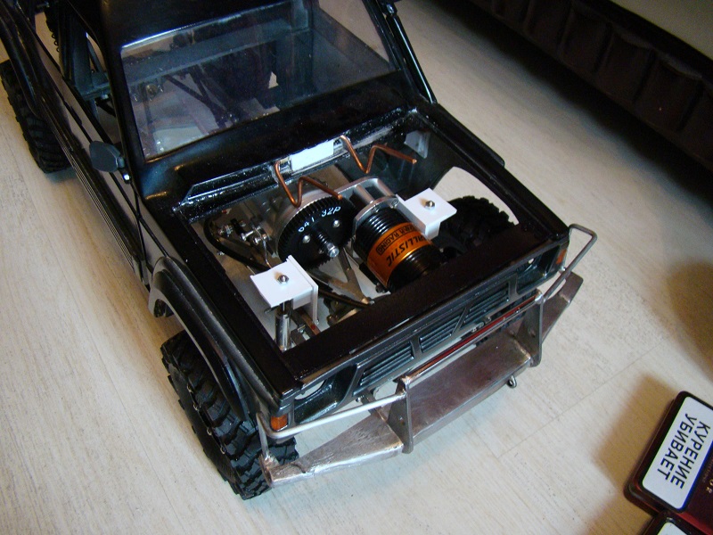

corst Дата: Вторник, 21.05.2013, 14:53
Установил мотор с коробкой под капот, как и хотел, пришлось помучиться но все получилось, кардан на задний мост по любому короткий, нужно будет брать на 3см длиннее. Далее нужно закрепить раздатку, сервы на коробку и на руль, ну и останется электроника. Кузов придется приподнять на 1-1.5 см т.к. ходы подвески большие и при максимальном сжатии колеса упираются в корпус. Открыл для себя аморты пигибэк с регулируемой пружиной и давлением масла, просто супер!!! можно очень тонко настроить жесткость.

IgorLion Дата: Вторник, 21.05.2013, 20:35
corst, мотор под капотом - вполне логично, но у тебя это точно ЭКСКЛЮЗИВ. Смотрится отлично. Кардан, я так понимаю, надо заказывать? Опять время. Или куда спешить? Ведь время - это песок...... :-)
А скинь ссылку на аммортизаторы, у которых не только пружина регулируется (это везде), но и давление масла регулируется. Это прям как на настоящих амортизаторах - Спорт / Комфорт ?
corst Дата: Вторник, 21.05.2013, 21:56
спешить некуда, все равно еще кузов нужно доделать, с салоном что то придумать.... электронику заказать, в общем еще хватает работы.
Аморты с регулируемыми пружинами это у вас обычное дело, а у нас копийные, в них только сами пружины менять на мягкие либо жесткие. С регулируемым давлением вот такие я брал http://store.rc4wd.com/Gmade-XD-Piggyback-Shock-103mm-2-_p_2412.html Супер! мне очень понравилось.

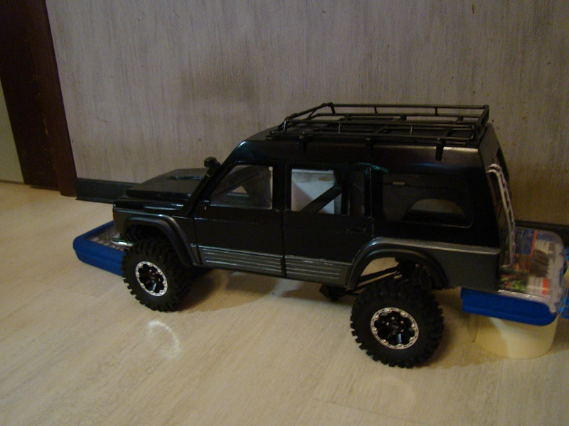

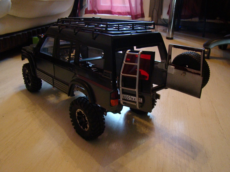

corst Дата: Вторник, 28.05.2013, 15:28
Задние двери теперь открываются... пол дня убил. Пришлось петли самому делать.

Nimitz Дата: Вторник, 28.05.2013, 17:23
круть:)
IgorLion Дата: Вторник, 28.05.2013, 21:41
corst, слушай, а у меня в магазине есть петли для самолета (на элероны, на руль высоты). Мне кажется, они могли бы подойти, не пришлось бы полдня тратить на это. Если что - имей в виду.
corst Дата: Вторник, 28.05.2013, 22:03
самому сделать то кашерней =))) делаются быстро, просто без опыта методом проб и ошибок долго выходит. =)))

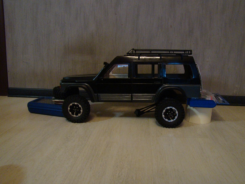

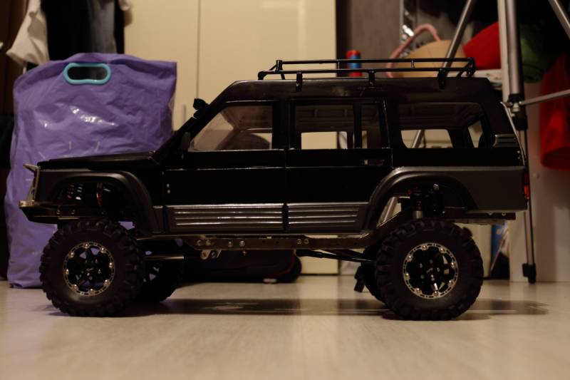

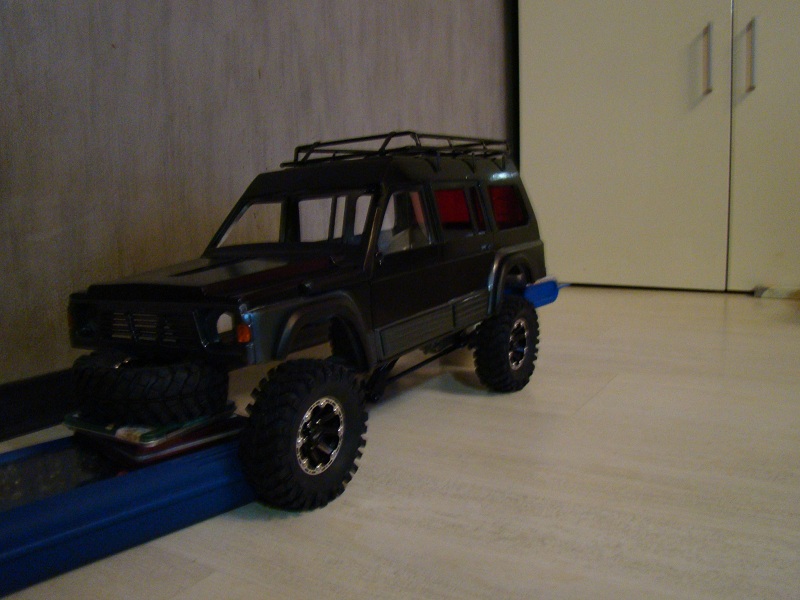

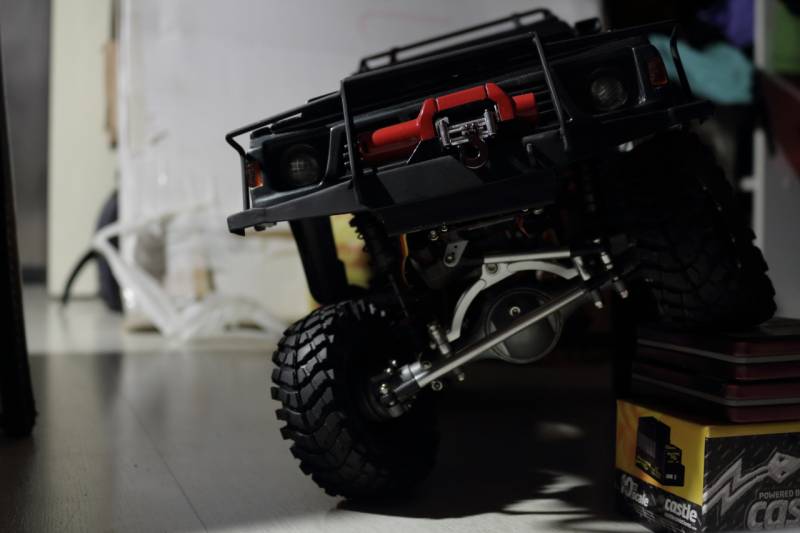

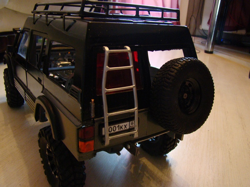

corst Дата: Вторник, 20.08.2013, 09:15
примерил лебедку (на д.у.) и подогнал клиренс, в таком состоянии не должен тереться об арки при максимальном сжатии... вес у модели конский получается, на мягких грунтах проходимость снизится, а вот пробивать снег само то... ну и ехать должен красиво, подвеска мягкая получается.
Прикрепления: 6332936.jpg (57.2 Kb) · 8104924.jpg (49.2 Kb) · 4470676.jpg (40.5 Kb)

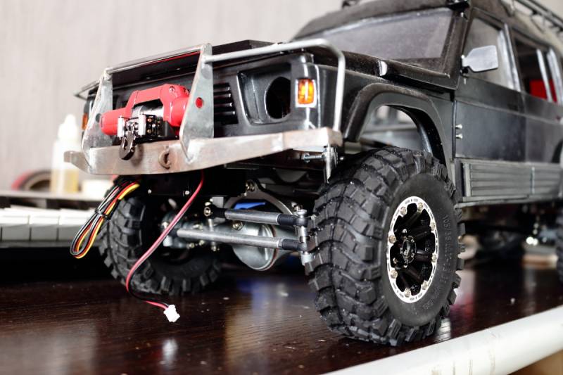

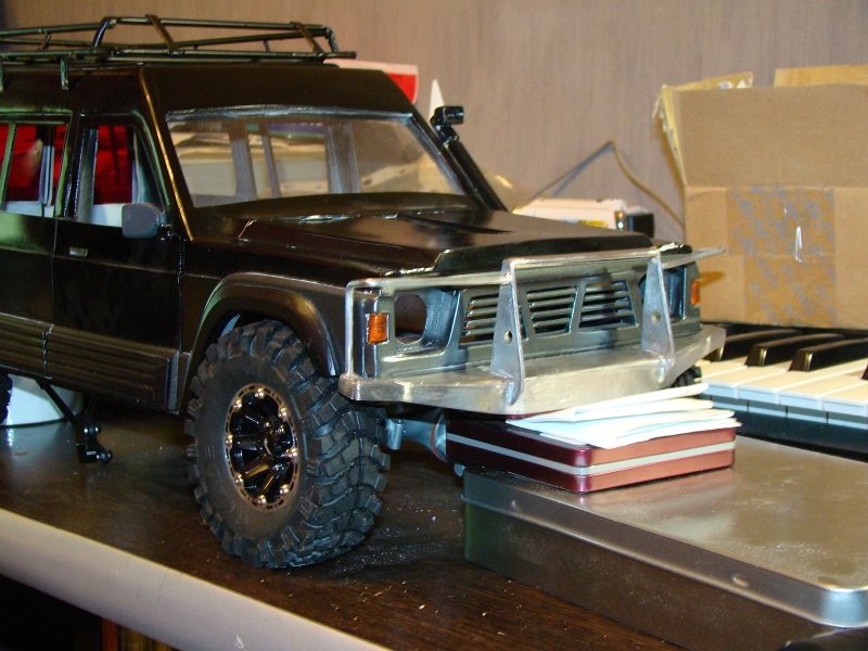

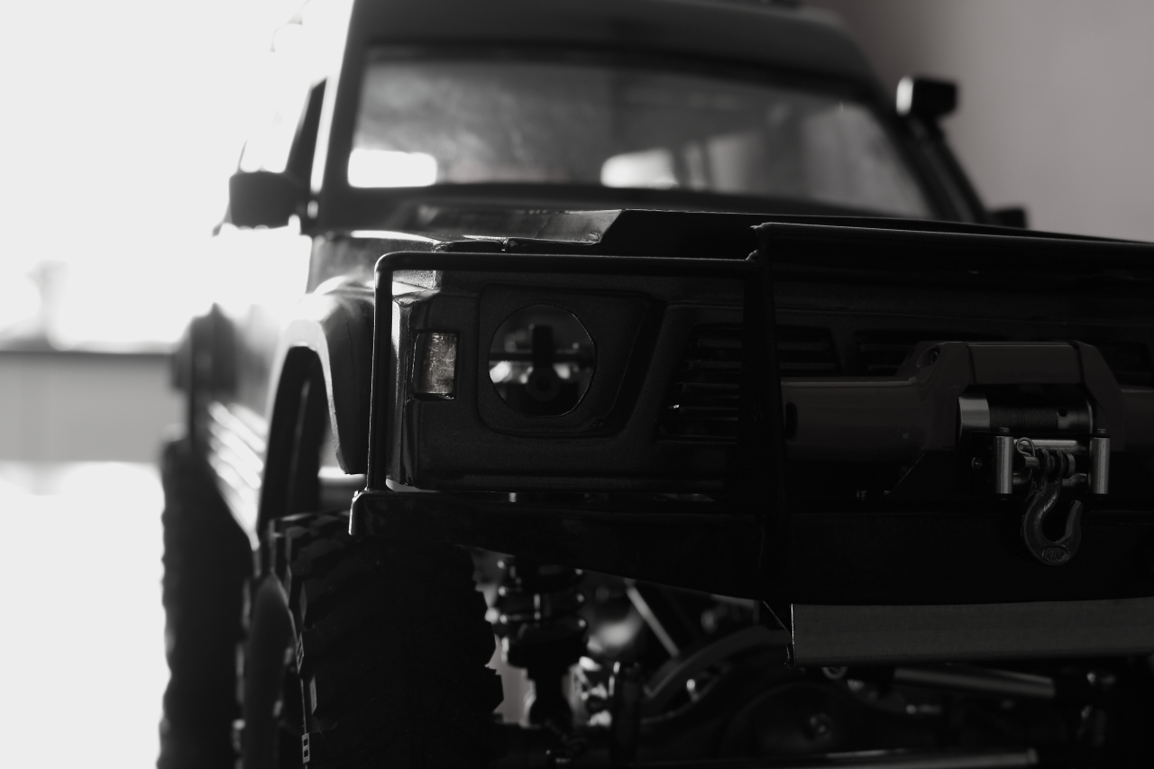

corst Дата: Четверг, 22.08.2013, 15:41
покрасил бампер и приделал на место....  секас!  surprised
Прикрепления: 4066967.jpg (377.5 Kb)
corst Дата: Четверг, 22.08.2013, 15:42
почему то только 1 фотка добавилась =(
Прикрепления: 3787707.jpg (38.2 Kb)
Сообщение отредактировал corst - Четверг, 22.08.2013, 15:43
IgorLion Дата: Четверг, 22.08.2013, 17:47
corst, смотрится как надо.

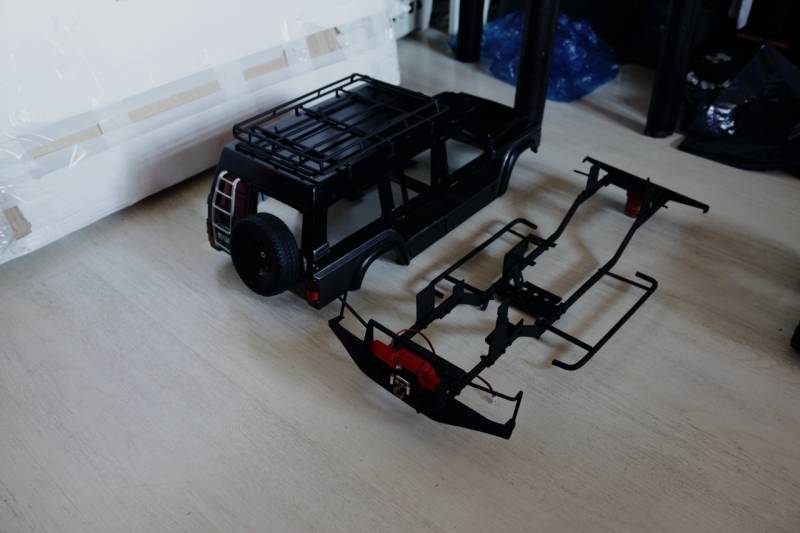

corst Дата: Четверг, 19.09.2013, 17:06
РАМА с бамперами и порогами готова! все в матовый покрасил =)
Прикрепления: 3501278.jpg (38.0 Kb) · 0200682.jpg (37.3 Kb)

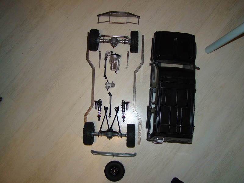

corst, после твоего ответа "сам конечно", несколько раз пересмотрел фото, Форум прокрутил. Опиши, какой материал использовал, как проходит процесс прикрепления к раме различных элементов, какой инструмент при этом используешь. Мне самому интересно, да и другим наука. Рама на фото как заводская выглядит. applause

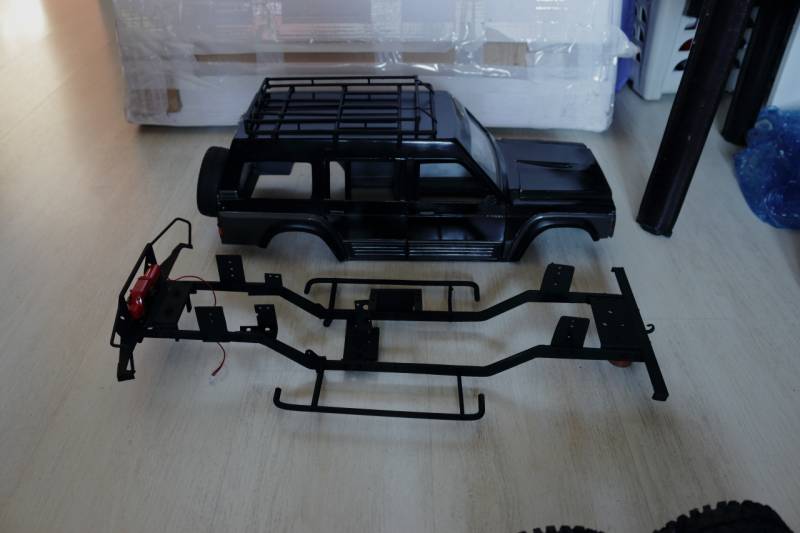

corst Дата: Пятница, 20.09.2013, 00:22
рама полностью из металла, направляющие из уголка 8мм (вроде) вырезал, остальное из всяких обрезков... стянуто все болтами и все элементы подогнаны для крепления навесного...  все крепится болтами м3, инструмент: болгарка, сверлильный станок, напильник, dremel. тут особо сложного ничего нет. на фото в сыром варианте.
Прикрепления: 6522022.jpg (172.8 Kb)
corst Дата: Пятница, 20.09.2013, 00:24
завтра поставлю все узлы и сделаю фотка, так наглядней будет.

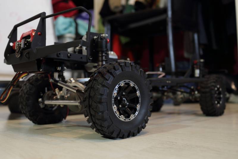

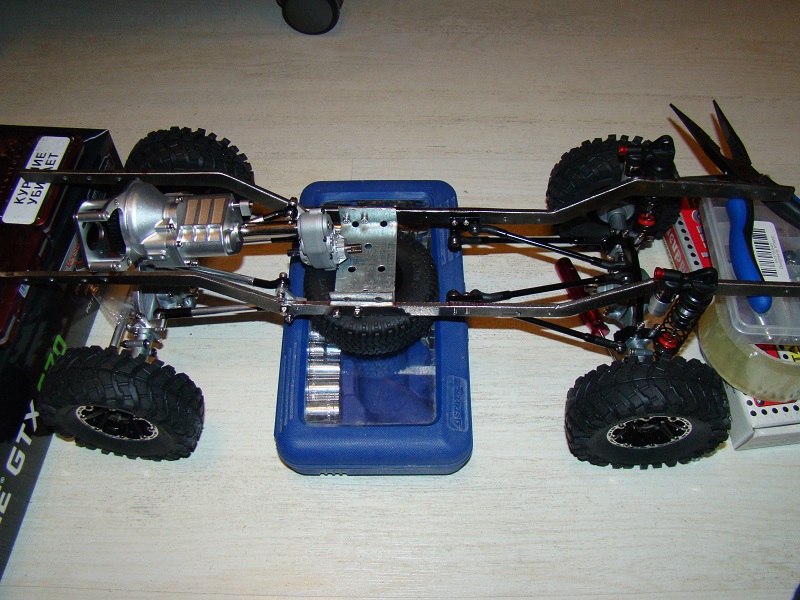

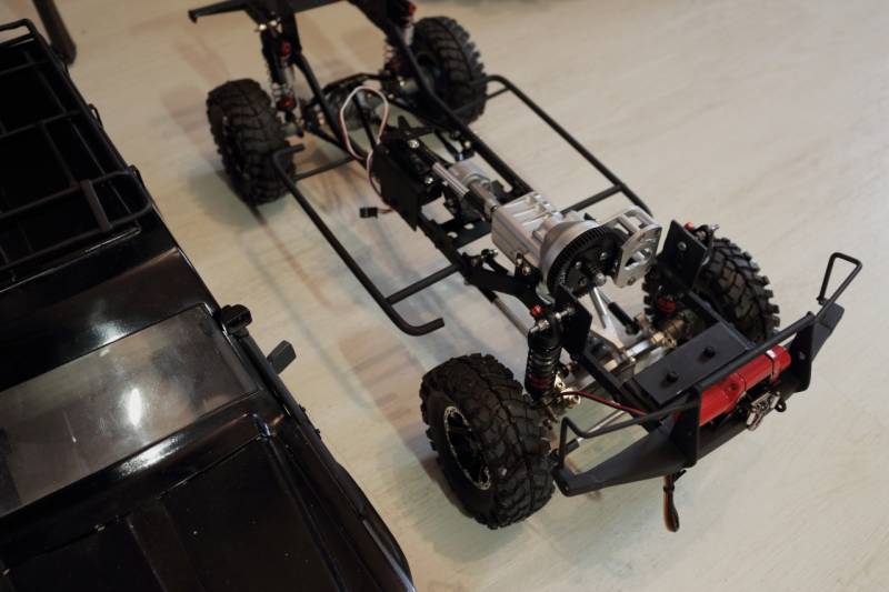

corst Дата: Пятница, 20.09.2013, 16:28
все... шасси собрал, осталось поставить электронику и прилепить кузов  smile
Прикрепления: 0801590.jpg (46.7 Kb) · 8262156.jpg (44.3 Kb) · 6196511.jpg (36.5 Kb)

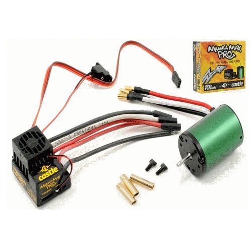

Игорь, я себе взял регуль Mamba Max pro, у тебя есть коннекторы, как на фото, на моторе... п.с. есть внешний Бэк ампер на 6-10 ?  hello
Прикрепления: 4359610.jpg (34.5 Kb)
Сообщение отредактировал corst - Суббота, 21.09.2013, 20:58
IgorLion Дата: Суббота, 21.09.2013, 22:31
corst, Да, коннекторы есть такие. BEC есть, на 3А и 5А.

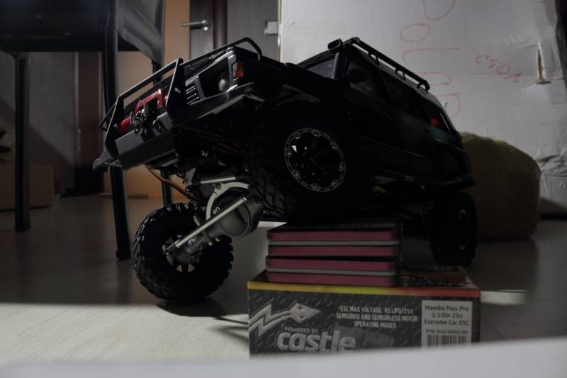

сегодня подцепил всю электронику, все работает... smile  Регуль Mamba Max Pro (загерметил по самые помидоры) пока что очень понравился, настроек через комп много и есть краулерный тормоз 213%! =)
заодно потестил лебедку, тащит она конечно не кисло shock , вопрос на сколько ей хватит шестеренок пока открыт, но думаю ненадолго. видео http://sakhalin.tv/movie/83228/

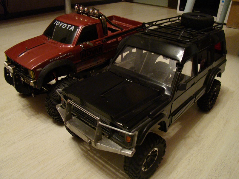

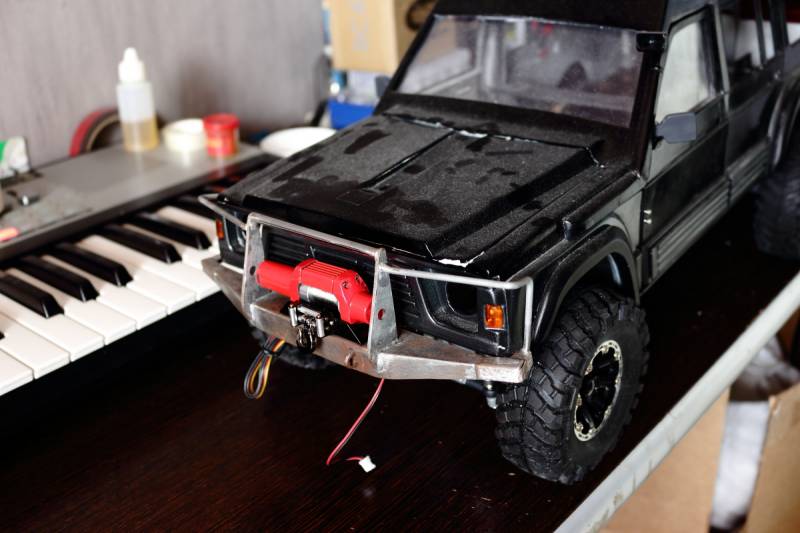

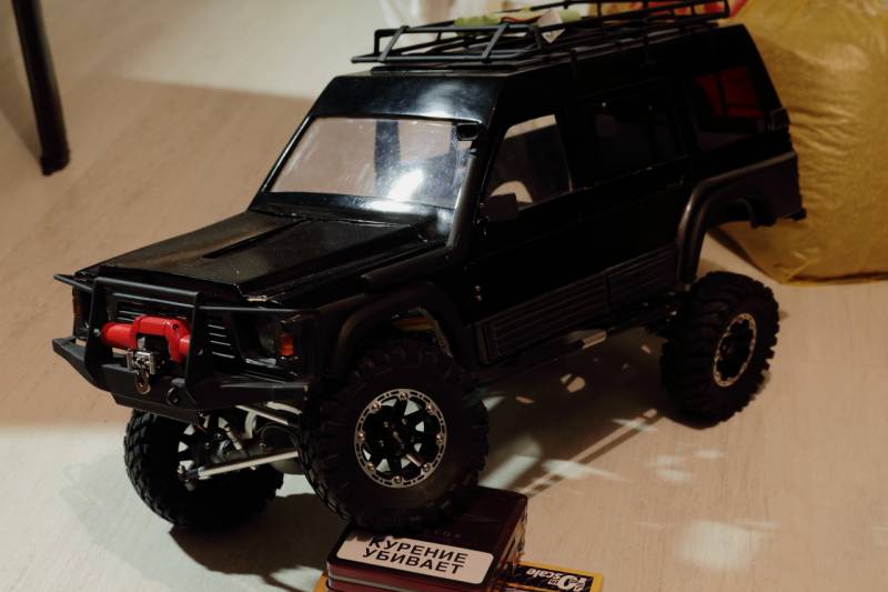

corst Дата: Пятница, 27.09.2013, 00:53
примерочки, настроечки и т.д. изготовил фары и сразу приделал... проверил артикуляцию, все классно, только арки придется подрезать =(  сделал бак и установил максимально низко в раме, чтобы не повышать центр тяжести.
технология изготовления фар простая. Взял крышку от диска (пластик прозрачный) начертил ламели, нагрел, положил на горлышко бутылки и придавил шариком. получились отличные фары!!! п.с. технология не моя, у кого то подглядел...  icecream
Прикрепления: 4620828.jpg (34.0 Kb) · 5342642.jpg (33.7 Kb) · 2604175.jpg (40.5 Kb)
