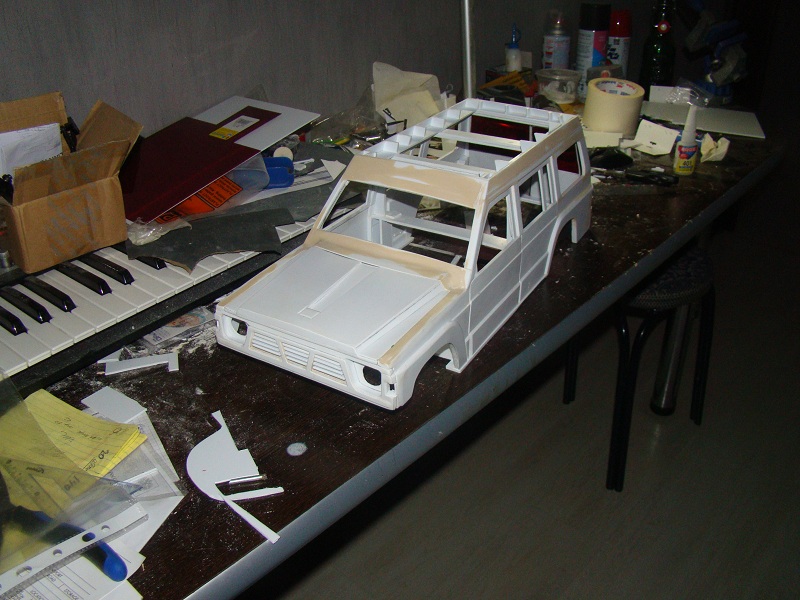

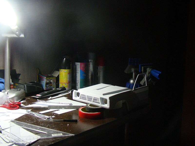

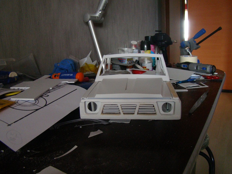

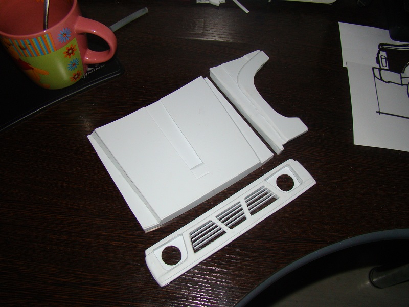

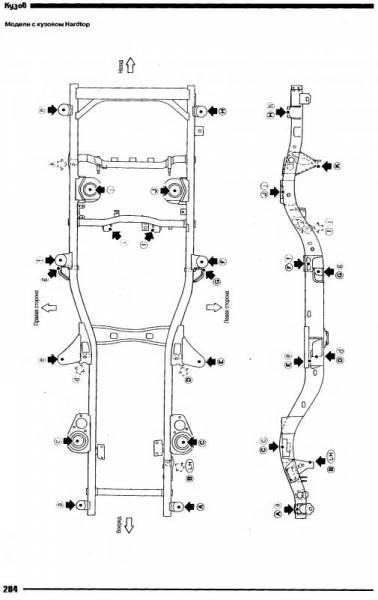

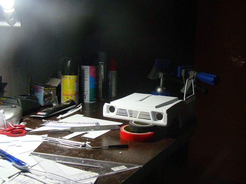

Начал новый проект.... вот первые наброски. По замыслу будет салон, двери и капот будут открываться...
на данный момент пластик кончился, жду посылку, работы остановленны cry
Масштаб 1:9 колесная база 33см
Рама так же будет копийной, как на настоящем... из стали... Коробка 2-х или 3-х скоростная, мосты заблокированные, подвеска 3 или 4 link (на тягах)...
хочется сделать отключаемый передний мост, но тогда придется отказаться от пистолетной аппы, так что пока под вопросом...
Прикрепления: 0336331.jpg (148.6 Kb) · 9512855.jpg (153.9 Kb) · 1203247.jpg (139.5 Kb)

Бах Дата: Вторник, 03.04.2012, 00:17
Так в концовке что это будет?
corst Дата: Вторник, 03.04.2012, 00:21
в каком смысле?
Бах Дата: Вторник, 03.04.2012, 09:07
В смысле что это за аппарат в итоге получится?
Бах Дата: Вторник, 03.04.2012, 09:09
И еще вопрос почему предется отказаться от пистолетной аппаратуры?
IgorLion Дата: Вторник, 03.04.2012, 09:50
Бах, планируется Nissan Safari. Если я правильно помню. Corst подробнее расскажет.

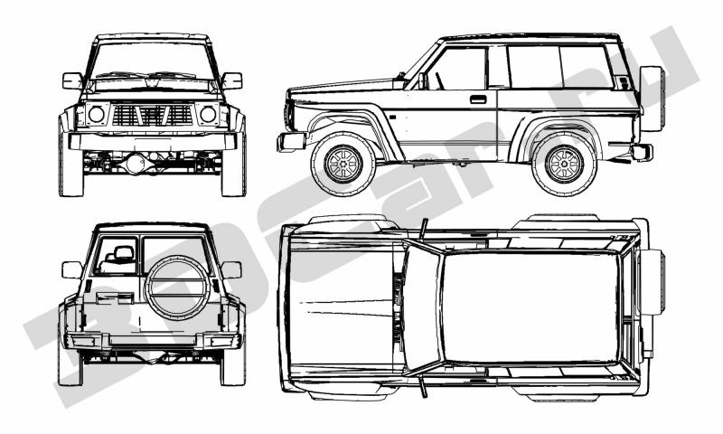

corst, может прикрепишь схемы, может кому-то когда-то пригодится. Да и я тоже не понимаю, почему надо отказаться от пистолетной аппаратуры. Они бывают трех- и четырехканальные. Я уверен, что ты об этом знаешь, видимо другая причина?
corst Дата: Вторник, 03.04.2012, 09:59
в том то и дело каналов не хватит.... свет, коробка, диг юнит, лебедка (но лебедку можно на пульте взять)...
схемы добавил
Прикрепления: 2282737.jpg (24.3 Kb) · 9557244.jpg (60.1 Kb) · 9360613.jpg (62.3 Kb)

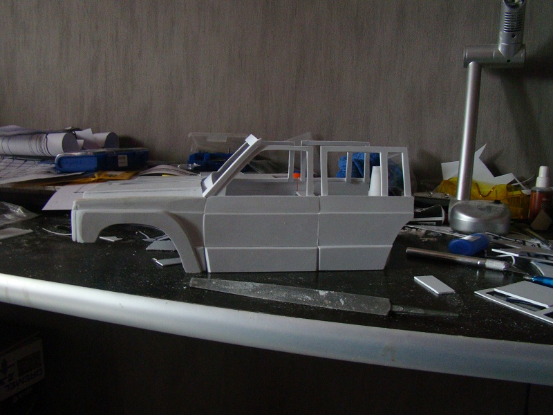

corst Дата: Пятница, 18.05.2012, 10:29

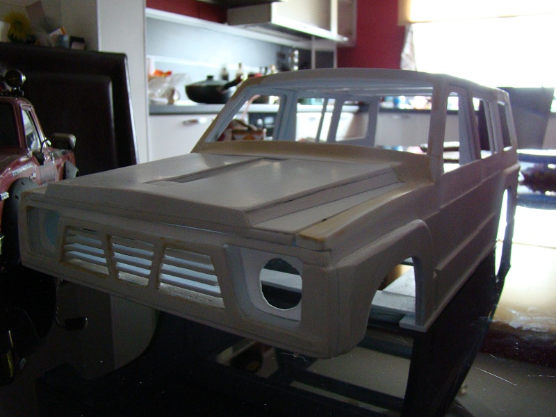

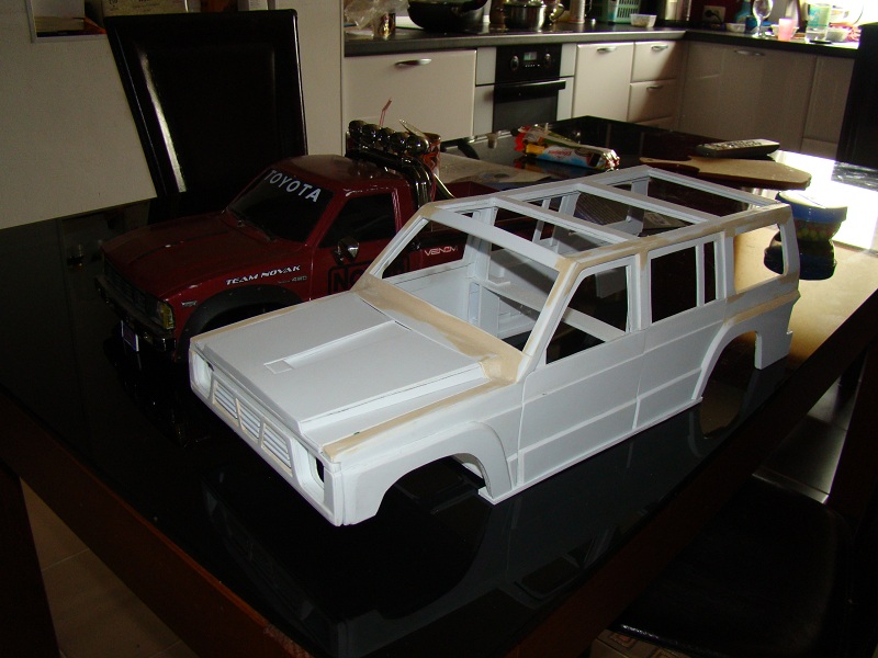

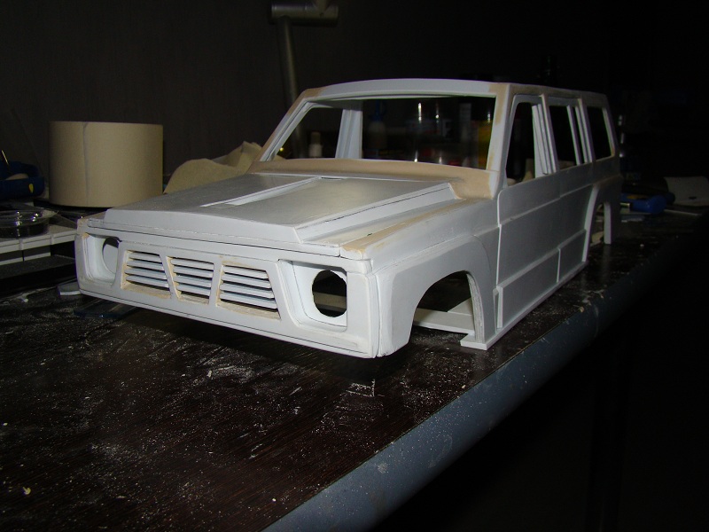

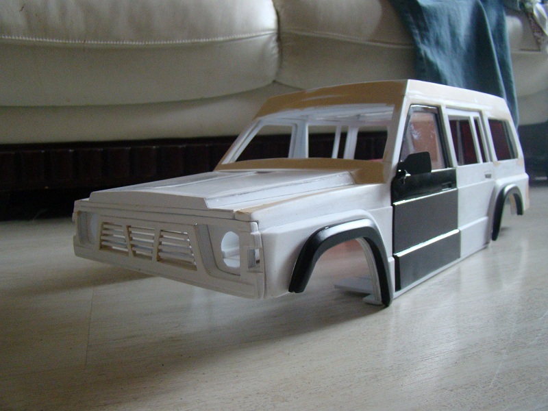

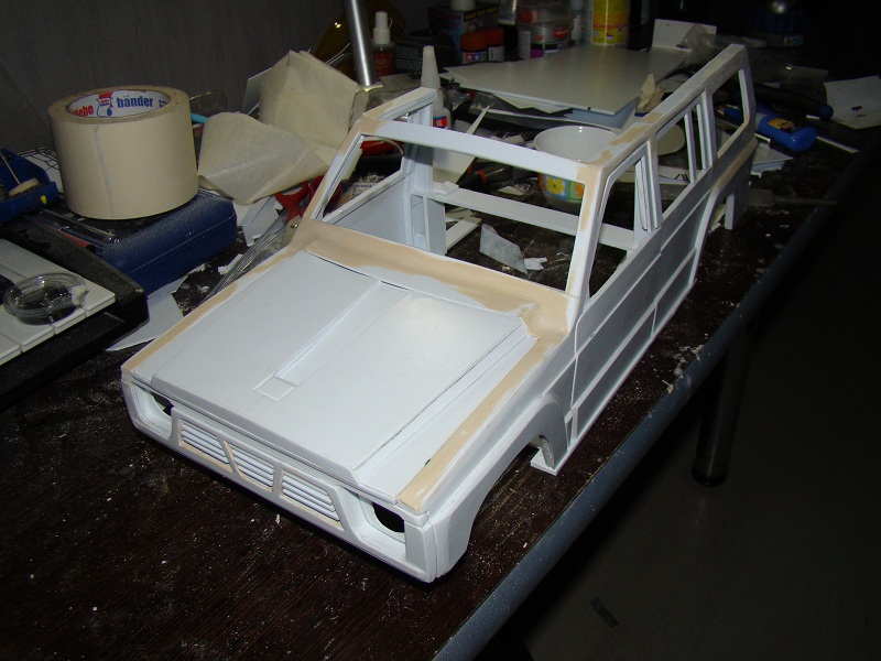

пришло 2 тонны пластика.... работа продолжилась.... осталось доделать заднюю часть и крышу, и начнется самое сложное и нудное по подгонке всего друг к другу , сращиванию и облагораживанию... крепление дверей и капота пока не решил как делать... на счет задних дверей думаю сделать их глухими без открывания...
Прикрепления: 0523163.jpg (162.6 Kb) · 9371540.jpg (170.9 Kb) · 0649211.jpg (159.8 Kb)
IgorLion Дата: Пятница, 18.05.2012, 15:39
corst, уже что-то выресовывается. А потом еще оптика, бампера ......
corst Дата: Пятница, 18.05.2012, 22:01
ну навесное это уже когда кузов будет готов и покрашен...

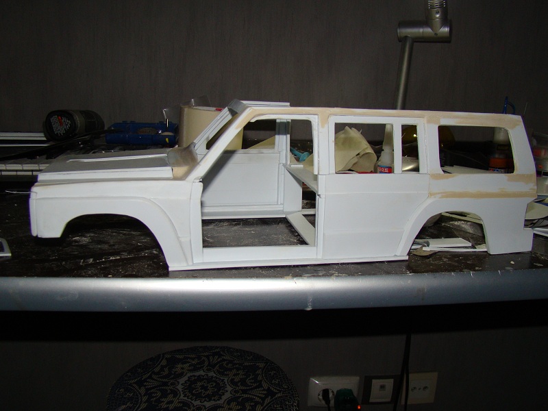

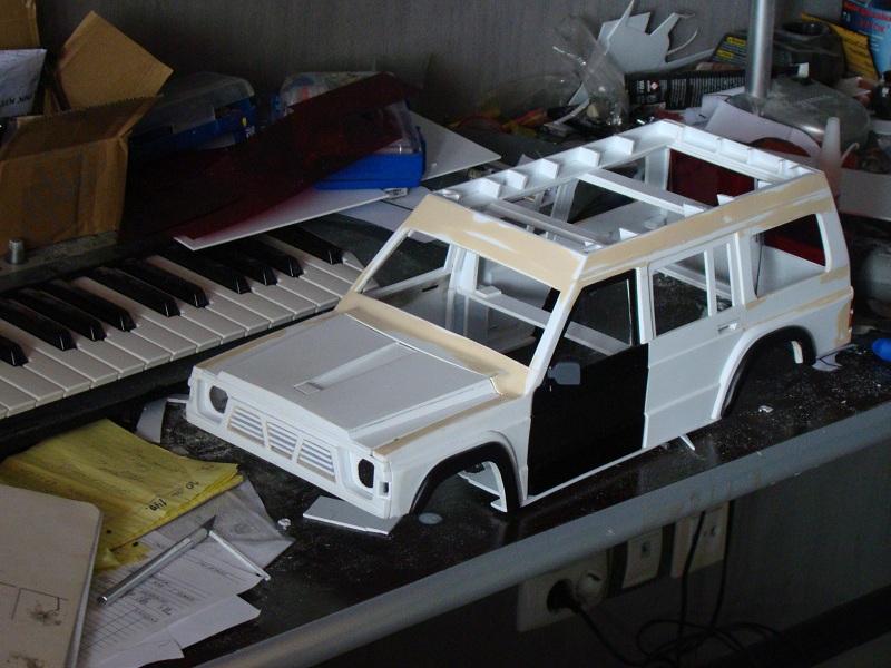

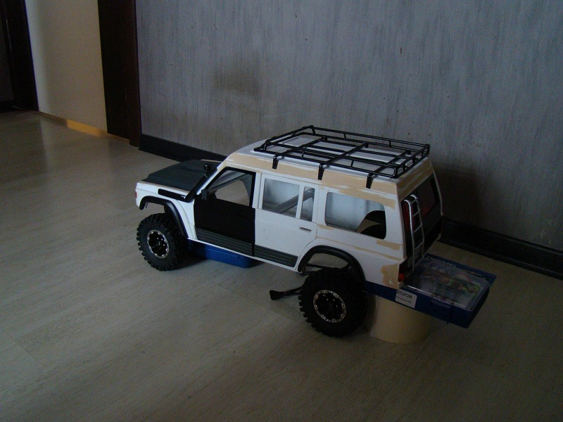

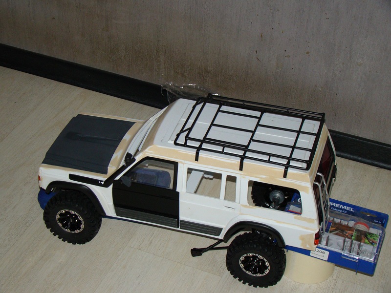

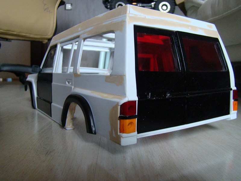

corst Дата: Понедельник, 09.07.2012, 23:41

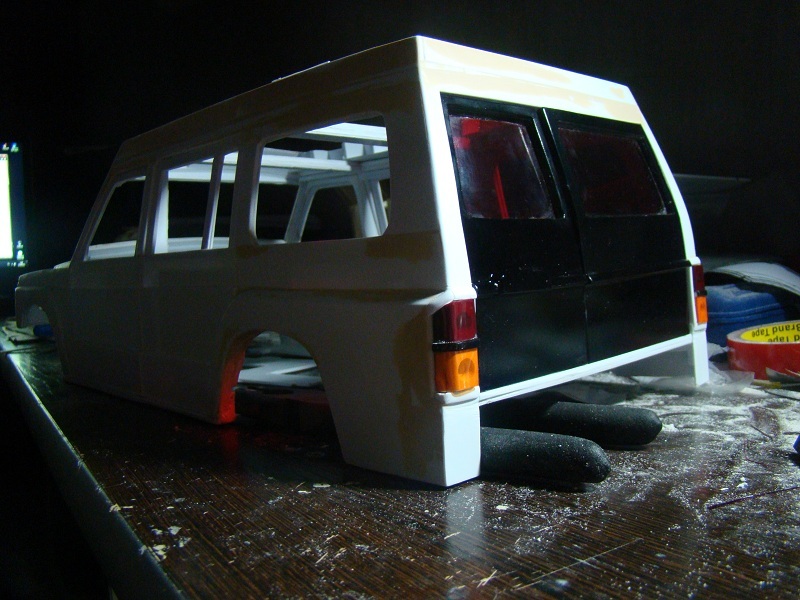

Итак процесс медленно но верно стремится к завершению (только по кузову)... по ходовой пока только рама готова...
все элементы кузова кроме крыши и дверей багажника готовы, начал потихоньку все сращивать и шпатлевать... короче самый грязный и нудный этап =(
Прикрепления: 2809093.jpg (138.4 Kb) · 2104226.jpg (161.9 Kb) · 6573958.jpg (130.4 Kb)
IgorLion Дата: Понедельник, 09.07.2012, 23:45
corst, я так понимаю, кузов будет склеен из некоторого количества деталей. Насколько крепким будет такой кузов? Не развалится ли он при ударе или перевороте?
corst Дата: Понедельник, 09.07.2012, 23:53
не развалится... конструкцию максимально укреплю, задние боковые двери решил глухими сделать... + рама метал, бампера метал, пороги... уот ударов защитят....

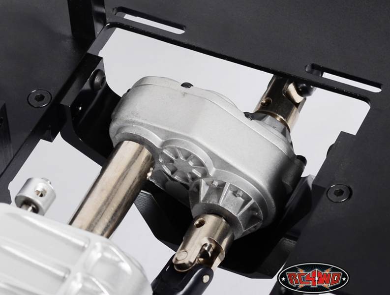

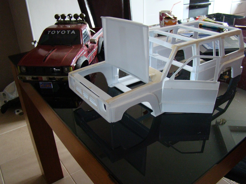

ахаха... умелец блин biggrin так то да... очень близок к оригиналу, к сожалению пришлось некоторые элементы делать более массивные чем у оригинала, иначе не было бы жесткости достаточной и все бы поотваливалось... задницу доделаю и крышу поставлю, а там грунтовка и коррекция косяков....

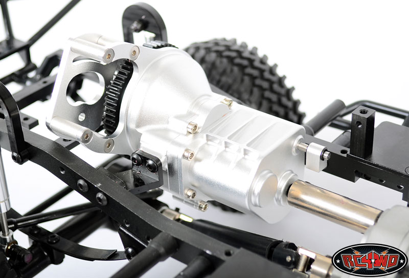

п.с. отличные новости, rc4wd начала торговать коробкой и раздаткой от нового трэилфаиндера! Они очень клевые и смотрятся копийно...
Прикрепления: 0266141.jpg (77.7 Kb) · 7668649.jpg (44.1 Kb)

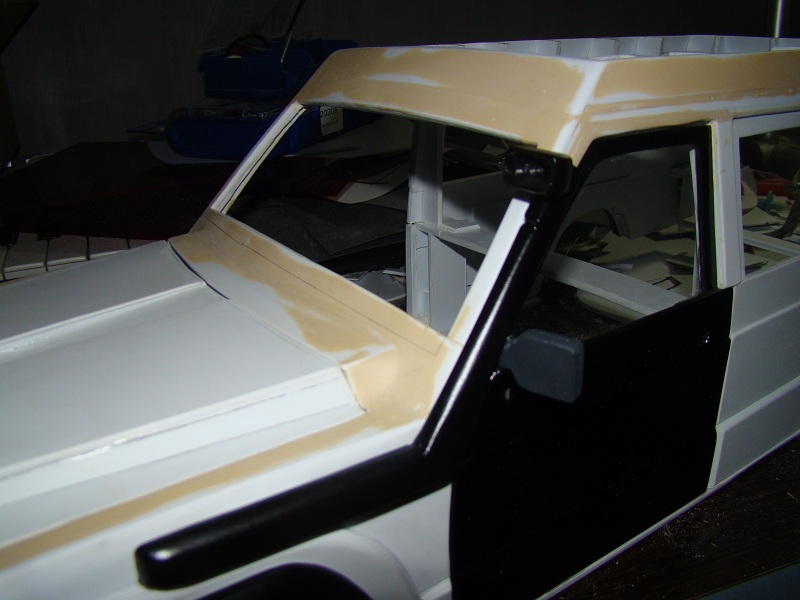

corst Дата: Четверг, 13.09.2012, 00:11
будет черным... вот прототип, только с обычной крышей... сегодня кстати шноркель еще сделал... но фотки потом будут

corst Дата: Четверг, 13.09.2012, 19:58
оооо... ну это еще долго... меня бюджет немного пугает surprised
ну а пока шноркель =))
Прикрепления: 1179592.jpg (112.7 Kb)

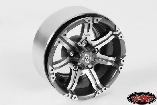

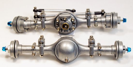

corst Дата: Пятница, 21.09.2012, 20:06

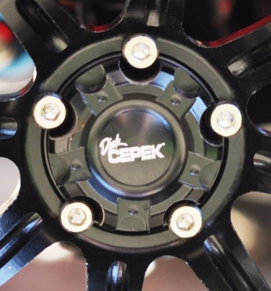

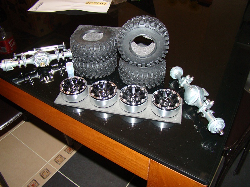

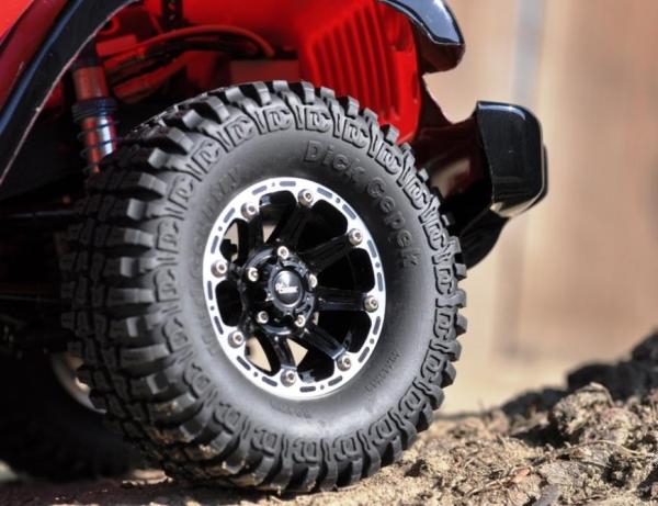

потихоньку начинаю готовиться к постройке шасси... заказал мосты с дифференциалами и ручной блокировкой 385 грамм вес каждого, должно положительно повлять на центр тяжести, диски официальная копия дисков Dick Cerek с внутренними бидлоками, ну очень классные =)), резину MT мягкую 1.9", аморты масляные пигги бэк, мне кажется их проще будет настроить под вес модели...

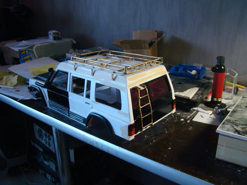

corst Дата: Вторник, 09.10.2012, 16:44

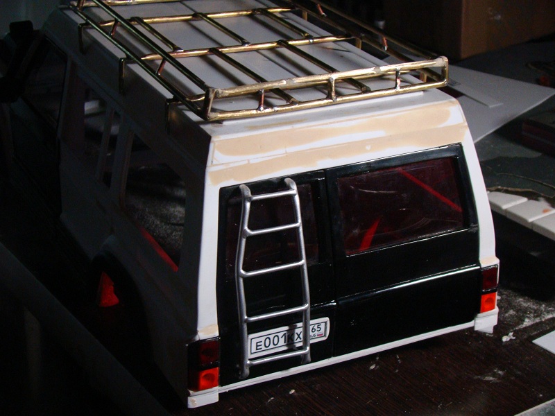

спаял багажник и лесенку... надо еще запаску назад и шмурдяк в багажник =)) Диски которые заказывал не оказались в наличии, пришлось поменятьна другие, но тоже четкие Dick Cerec
Прикрепления: 3117786.jpg (181.6 Kb) · 2399618.jpg (81.1 Kb) · 0376439.jpg (39.9 Kb)
Сообщение отредактировал corst - Вторник, 09.10.2012, 16:47
IgorLion Дата: Вторник, 09.10.2012, 20:26
corst, добротно все делаешь. Молодец, а главное фото выкладываешь. Я думаю многим (и мне тоже) интересно следить за процессом. А колеса, я так понимаю Фирмаааа. Дорогущиееееее..... Но ради свое "детище" - ничего не жалко.
corst Дата: Вторник, 09.10.2012, 21:10
колеса RC4wd по лицензии Dick Cerec 129 у.е. за комплект

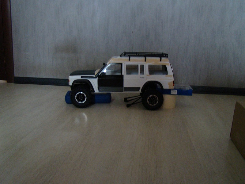

corst Дата: Вторник, 16.10.2012, 14:18
примерка и покрасил багажник
