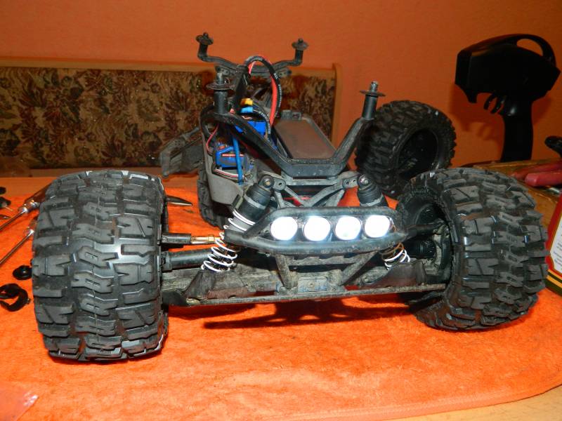

Nimitz Дата: Понедельник, 13.08.2012, 21:42
IgorLion, ну я так-это первое видео
Bratyha, знаеш что самое смешное..посылка непрешла..это он у меня так едит..посылка в пути..с 3с акками+20 зубный пиньен вместо 17(сейчас)+шоссейная резина.
вот тогда мой козлик будет не просто козлик а Козлик-камекадзе :))
а щас я поставил новые грязевые колёса
с ними он стал выше +сцепление зверское по сравнению со сток.но и переворачивается стал больше из за ещё выше центра тяжести.
а пружинки надо помереть и проверить

Bratyha Дата: Понедельник, 13.08.2012, 22:19
Nimitz, ну ни че се он у тебя шустрый! А получишь посылку вобще будет как ракета! happy смотри окуратнее... А то на ютюбе видел как XO-1 погибают.!?

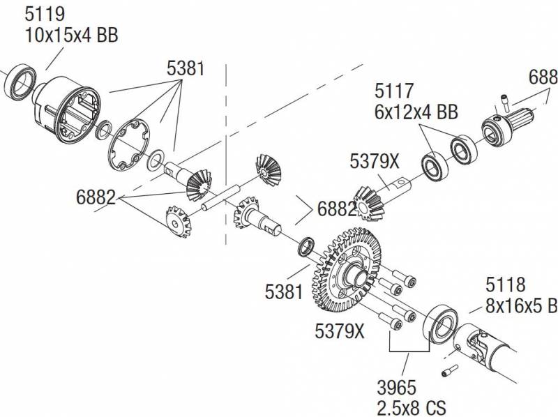

Корочи. 2 дня полностью переберал козлика и вот засада. Собрал, а козлика клинит при движении. Его просто толкаеш он сразу стопорит и звук шумных. Хз в чем косяк

Бах Дата: Вторник, 21.08.2012, 09:00
Nimitz, А ты мотор снимал? может ты зазор не правильный выставил! дифы правилно поставил? в смысле если ты сами дифы в корпусе перевернул они будут в разные стороны крутиться и поэтому клинить будут, ты на весу колеса покрути посмотри какой эффект будет.

Nimitz Дата: Вторник, 21.08.2012, 09:22
Бах
двиг снимал. проверял по бумажечке -вроде норм.
я дифы собрал- ну судя по инструкции (ниже фотка) там хоть как ставь эфект один.там всё симметричность.
колесики вечером проверю-если одно крутить-то другое будет в обратную сторону..я прав?

Бах Дата: Вторник, 21.08.2012, 09:33
Покрути колеса на весу посмотри как крутятся ну чтобы без всяких там заеданий и подклиниваний,
Quote (Nimitz)
а вот сдесь ты не прав, если ихпоставить не правильно то придвижении они будут вращаться друг на друга.
соответственно тачка ехать не будет.

Nimitz Дата: Вторник, 21.08.2012, 10:28
Бах
как так..та нетак только 2 шестерни которые в центре можно не так посатвить.. тогда вообще колёса небудут шевелится
Bratyha Дата: Вторник, 21.08.2012, 10:46
Nimitz, не знаю как у тебя... Но у меня на монстре было так...: перебирал диф, стал собирать, после того как закрутил те болтики, которые вечно можно крутить. Этот диф ставишь в корпус, и тут ВАЖНО поставить его правельно.. С одной стороны корпуса есть специальное углубление под большую шестерню.
Nimitz Дата: Вторник, 21.08.2012, 11:09
ну сам диф поставить в корпус по другому не получится. подшипники разные там.
Nimitz Дата: Вторник, 21.08.2012, 11:11
да наверно это не дифф..а та фиговена которая у меня сломалась и сломала полностью подшипник на котором спур крутится..
