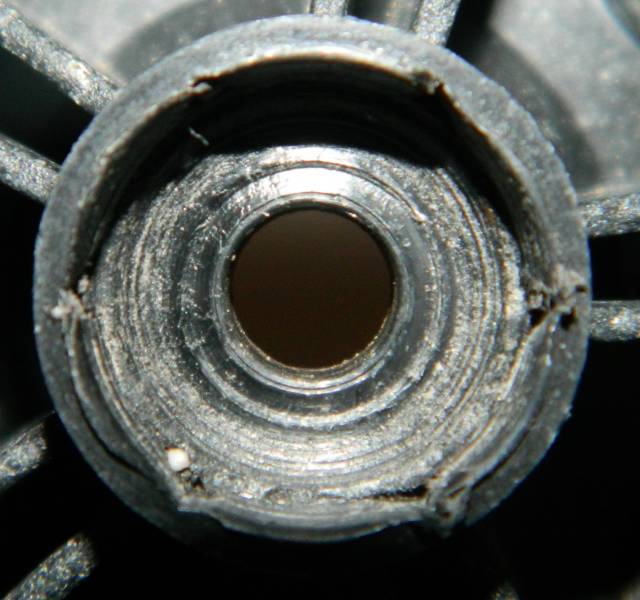

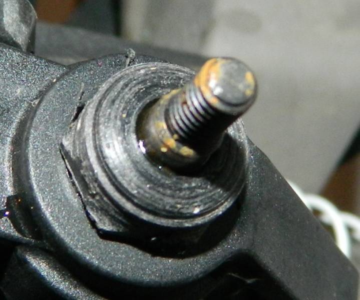

Опять беда..катался в таранае по песочку..и беда на заднем левом колесе сорвало полностью хексик и грани на колесе под хексик..
как так блин..все остальные нормальные..

Bratyha Дата: Воскресенье, 29.07.2012, 18:16
Скорее всего колесная гайка ослабла. Можно на бакситку приклеить хекс к диску.
Nimitz Дата: Воскресенье, 29.07.2012, 20:01
блинство.наврено точно гайка...баксидка это зло полюбому..
Bratyha Дата: Воскресенье, 29.07.2012, 21:59
Nimitz, баксидка вещь! Склеит так что хрен оторвешь! Главное зачистить все там наждачкой погрубее чтоб зацеп был хороший.!
IgorLion Дата: Воскресенье, 29.07.2012, 23:31
Bratyha, то, что эбоксидка склеит - это понятно. Но это не серьезно. Ты же и сам стараешься деталь заменить, а склеить - это на время. Так, если уж совсем ничего нет, а не ездить не в моготу.
Nimitz Дата: Понедельник, 30.07.2012, 00:03
я заклеил..и уже сделал заказ запчастей...опять хреново тучу бабак отдал..
