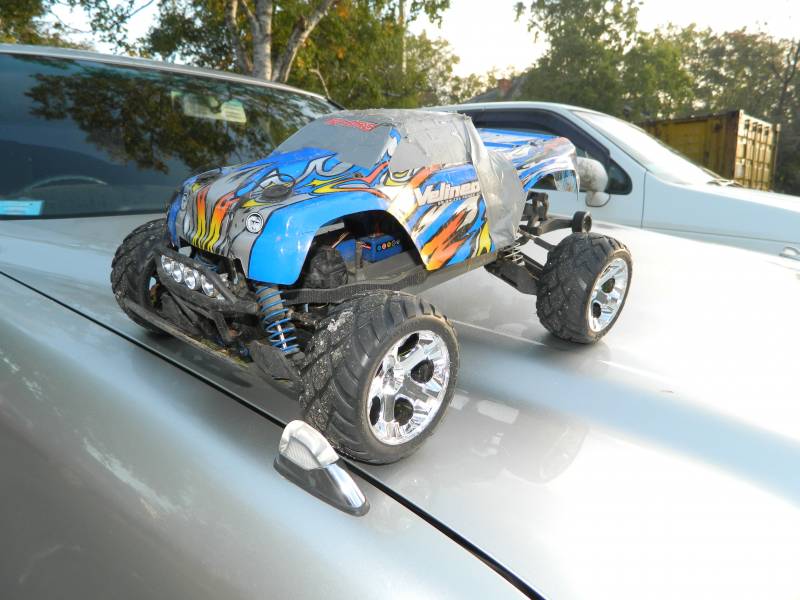

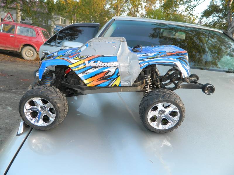

Nimitz Дата: Воскресенье, 30.09.2012, 11:32
опять очередная беда.после вчерашних покатушек под закрытие врубился с столб итог на фото
я её заменил но оказалось это не всё. на аморте срезала детальку которая отвечает за то чтобы пружину держать на месте
есть у кого такая деталька?? там наверно главное чтобы держалось и плевать от какой модели.

IgorLion Дата: Среда, 03.10.2012, 15:03
Nimitz, по поводу наклейки Rc65 - ты эту прозрачную то пленку сними. Нужно хорошо притереть сами буквы, потом снимаешь по-тихоньку пленку, а буквы остаются.
Почему-то мне казалось, что у тебя был другой корпус. Видимо, ошибаюсь. Или из-за аватарки: думал, что у тебя он красный.
Nimitz Дата: Четверг, 04.10.2012, 12:30
я наклеел на корпус, но из за того что он у меня часто летает-кувыркается ,и катается по грязи и лужам -в отличии от ваших smile
я ещё сверху оставил эту плёнку и проклеил супер клеем по краям, чтобы эмблема незакоцалась, а то она бы быстро убилась.
А корпус это второй. первый чёрно-красный -он быстро убился-точнее убились места где отверстия под крепёж.
