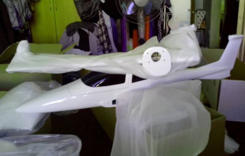

Купил на  https://www.scaleflying.com (не реклама)   Diamond DA-42 .
подкупило - цена за ARF - 199 долларов, размер - 1066х1650 и главное материал - стеклоткань.
Оплатил, потом долго вел переписку в попытке получить номер треккера, с неделю, полторы, так и не получил, пока вел переписку самолетик пришел. Был шокирован скорость доставки из США. Наверно потому и не дали треккера.
Вскрыл коробулю и..- прелесть! Качество изготовления, комплектация - все на уровне.
Одно расстроило - на рекламе  убирающиеся шасси, а в реале - нет. Но лазя по ХБ, понял , что комплект шасси будет стоит столько же как и самолет.
Теперь жду комплекты для сборки с ХобиКинга - огни, шасси, моторы, батареи, пропеллеры, колеса с тормозами и много всякой мелочи, так же будет установлены система стабилизации и автоматизации, FPV комплекты и много всякой лабуды - объем самика позволяет.
Так же в ожидании импеллерной копии МИГ-29 от Бананахобби - уже в Москве 5 дней чалится, значит к концу недели придет. Но с ней видимо придется расстаться- поиздержался на Даймонд..  Хотя в руках не держал, может и влюблюсь и оставлю.. пока в раздумьях.. Если кому интересно, пишите в личку.
Ну и пять копеек в форум - слабовато движение тут.. Неужто на Сахалине так мало авиаторов?
Есть идея аэродрома (не та что под Троицком - мне не вкатило совсем), но одному пробивать проблематично, хотя не факт, но от помощи не откажусь.
Прикрепления: 5623677.jpg (33.9 Kb) · 8290237.jpg (81.8 Kb) · 4405719.jpg (19.6 Kb)

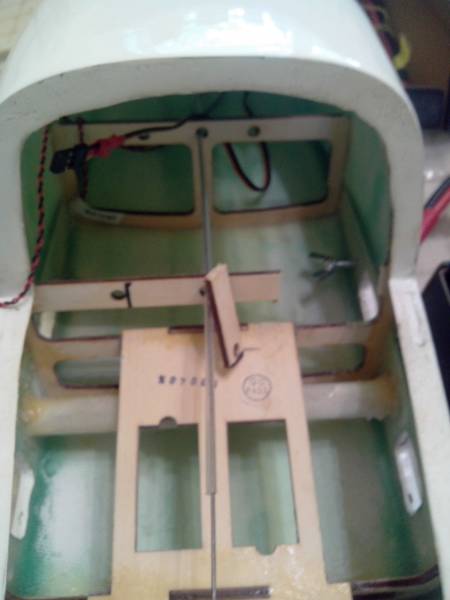

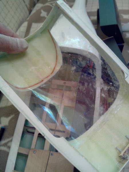

AlexGM Дата: Пятница, 02.08.2013, 22:07
Сообщений: 276
продолжение темы Брилианта:

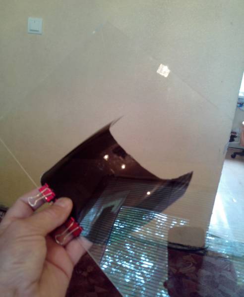

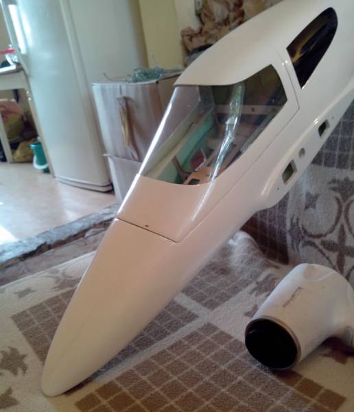

нашел выход - орг.стекло и пленку купил в Амиксе. Единичные листы лучше брать на Ком.проспект, там же и орг.стекло. его покупаем в виде подставки для - типа меню, или еще чего , в формате А4 - как раз! Толщина листа 1.5 мм - очень даже по фэншую.

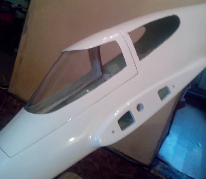

Идем дальше -
Вырезаем кабину резаком гравировального станочка -
примеряем к орг.стеклу -
последующие операции дают полный облом! Фен жены ну никак не хочет прогревать даже такой тонкий плекс-
Оставляем исходник и плекс до лучших времен и переходим к пленке -
Прикрепления: 7567772.jpg (22.1 Kb) · 3642250.jpg (23.3 Kb) · 9600167.jpg (42.7 Kb)

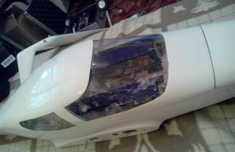

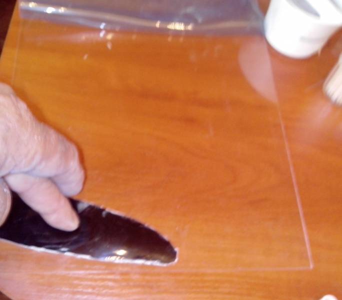

AlexGM Дата: Пятница, 02.08.2013, 22:11
Сообщений: 276
Вопрос с пленкой решился двумя испорченными листами. Фен тут работает как надо.
Вклеил тем же китайским клеем, потом попробовал 401-й, и то и то клеит вполне прилично, потому получаем  вот такую кабину -

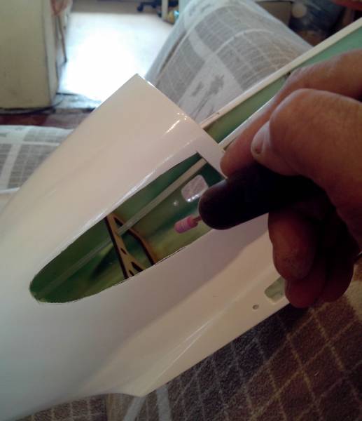

Очередь за боковыми стеклами. Режем так же мини болгаркой от граверов
Зачищаем края для вклейки стекла из .. уже из орг.стекла. Изгиб небольшой, можно будет погреть турбо зажигалкой-
идем дальше...
Прикрепления: 8051750.jpg (31.6 Kb) · 3998034.jpg (19.4 Kb) · 5382821.jpg (25.5 Kb)
Сообщение отредактировал AlexGM - Пятница, 02.08.2013, 22:18

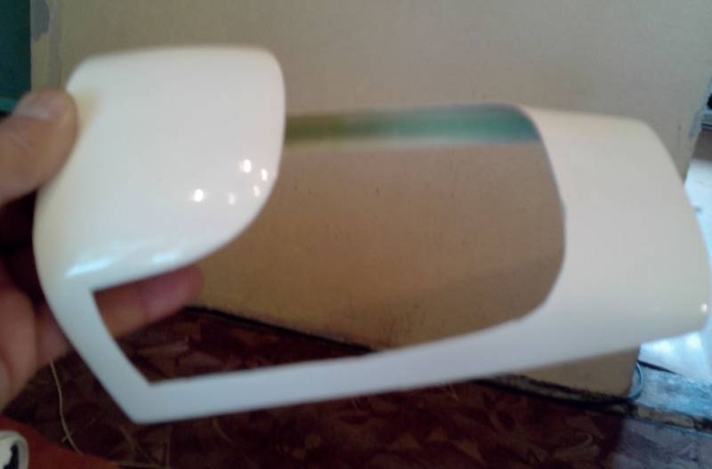

тупо накладываем вырезанный фрагмент на плекс с припуском-
вырезаем, выравниваем, примеряем к кабине, затем обрабатываем края под размер вырезанного по типу прямой Z (сори, не сфотал), и 401-м вклеиваем на место .
Получаем первично готовую работу -
остается обработать кромки и места соединений, заделать швы, чутка подкрасить...
Продолжение следует ....

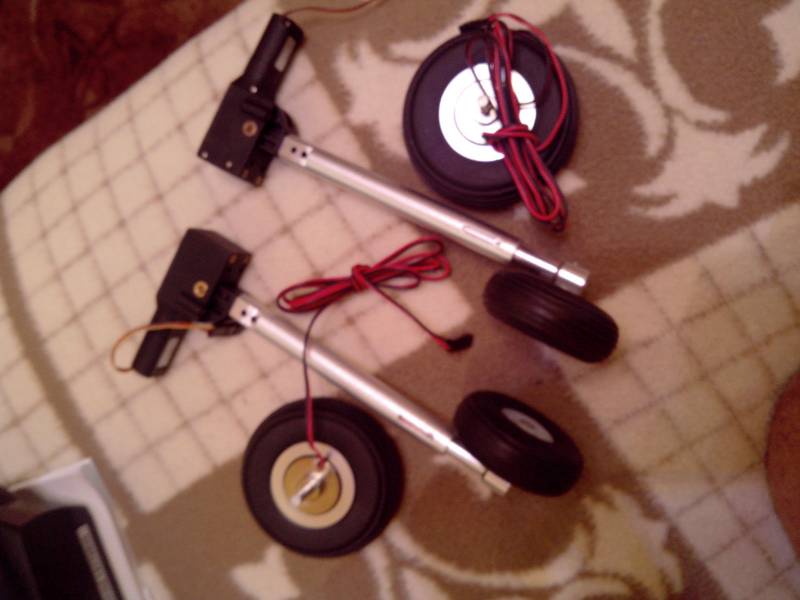

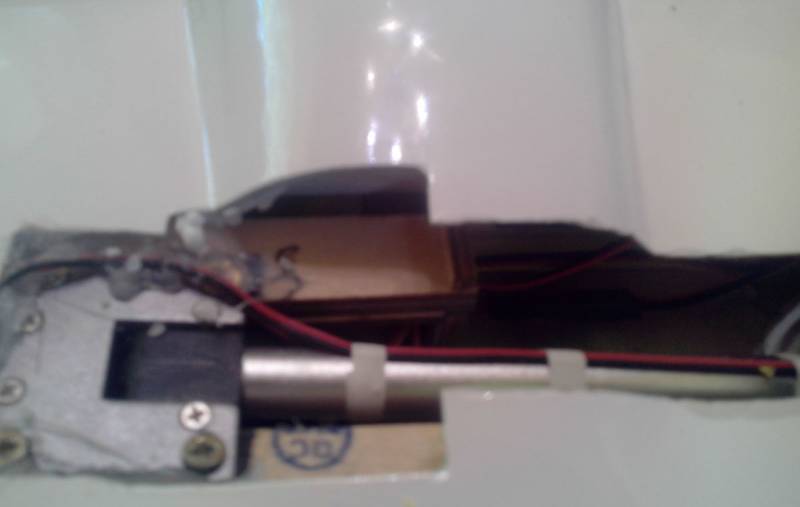

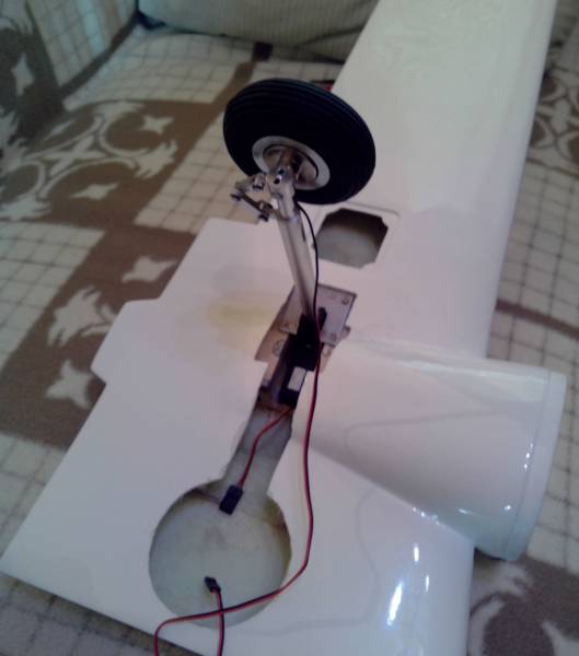

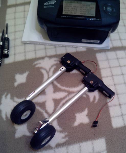

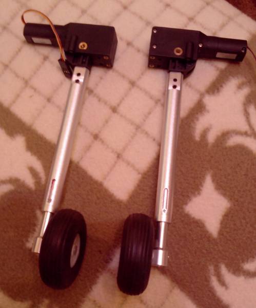

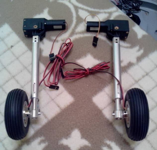

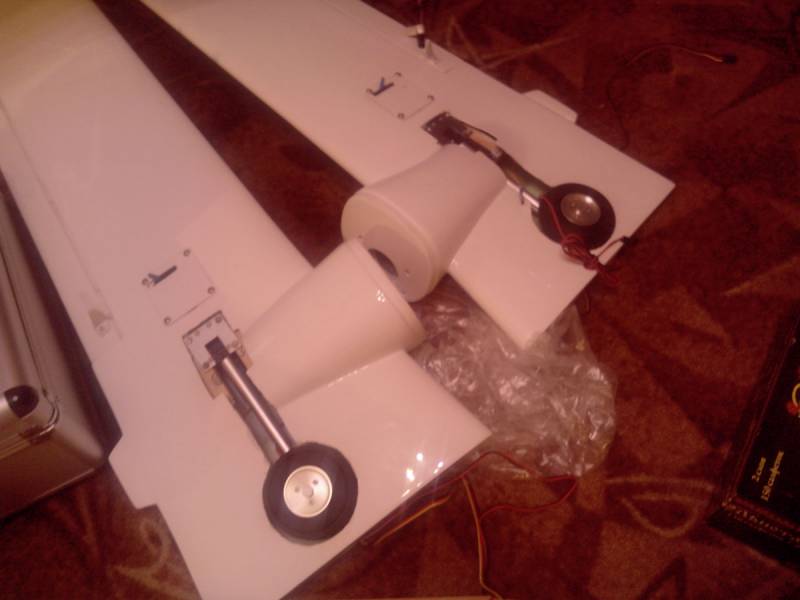

Собираем шасси .
Открываем шасси через приемник -
соображаем как заменить штатные колеса , на колеса с тормозной системой -
Прикрепления: 9645075.jpg (29.6 Kb) · 4821797.jpg (28.3 Kb) · 6047715.jpg (41.4 Kb)
AlexGM Дата: Суббота, 17.08.2013, 10:49
Сообщений: 276

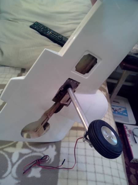

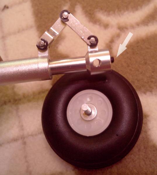

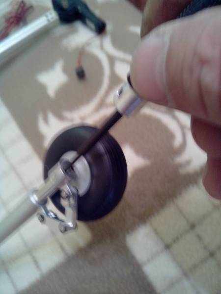

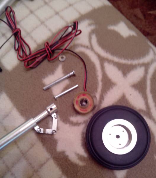

для интереса разбираем колесо и смотрим, что за система тормозная там установлена -
оказалось, простой электромагнит.
Так как оси колес штатного и устанавливаемого не совпадают (устанавливаемое будет потолще), снимаем штатное -
Прикрепления: 4248749.jpg (31.2 Kb) · 2572292.jpg (20.0 Kb) · 1525822.jpg (29.1 Kb)

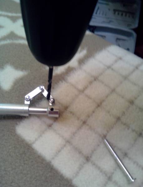

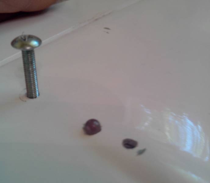

AlexGM Дата: Суббота, 17.08.2013, 10:57
Сообщений: 276

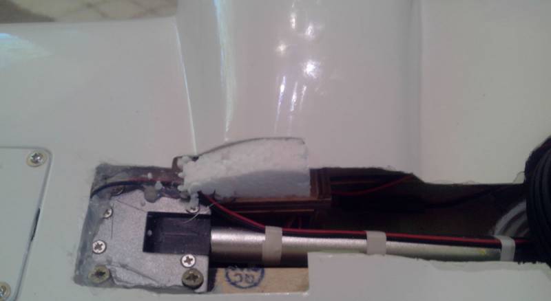

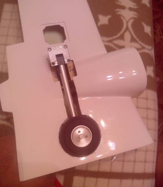

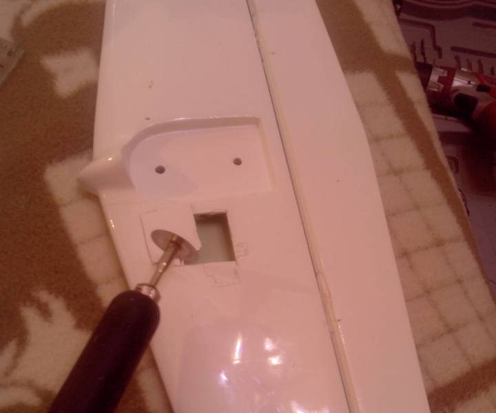

рассверливаем-
вот что получилось -
вырезаем посадочное место в крыле-
Прикрепления: 3778179.jpg (20.6 Kb) · 4548329.jpg (38.6 Kb) · 5325237.jpg (18.5 Kb)
AlexGM Дата: Суббота, 17.08.2013, 11:01
Сообщений: 276
примеряем и подгоняем -
Прикрепления: 4382238.jpg (16.5 Kb) · 6393594.jpg (20.2 Kb) · 0892157.jpg (23.5 Kb)

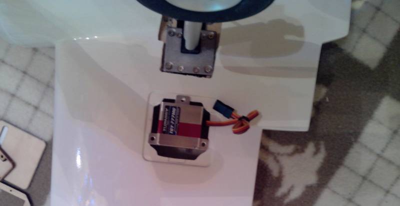

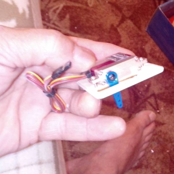

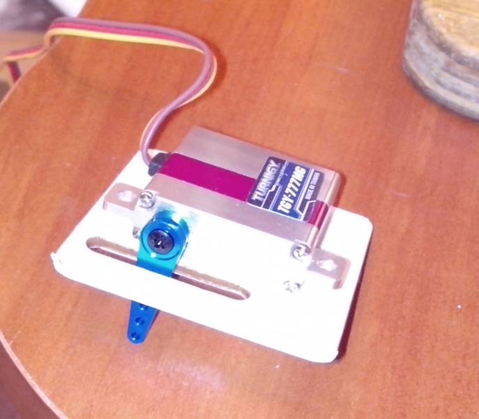

AlexGM Дата: Суббота, 17.08.2013, 11:06
Сообщений: 276

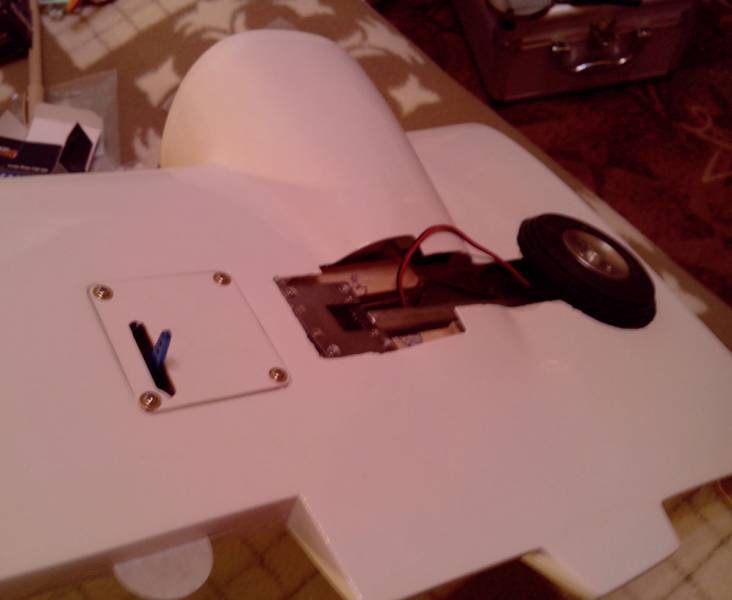

шасси поставлены, допил будем делать позже, чтобы по фэншую было..

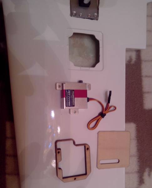

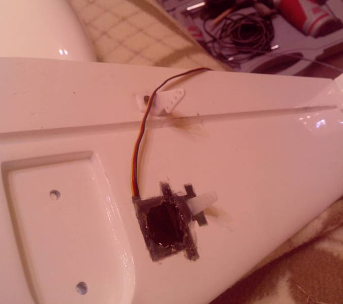

пока ставим сервы-
примерка-
Прикрепления: 3838273.jpg (25.1 Kb) · 0365957.jpg (18.7 Kb) · 0327737.jpg (22.0 Kb)
AlexGM Дата: Суббота, 17.08.2013, 11:13
Сообщений: 276
приклеиваем на 401, дублируем шурупами идущими в комплекте с сервой - вроде весьма крепко-
устанавливаем -
Прикрепления: 2909514.jpg (32.2 Kb) · 0255882.jpg (36.5 Kb) · 2462653.jpg (24.5 Kb)

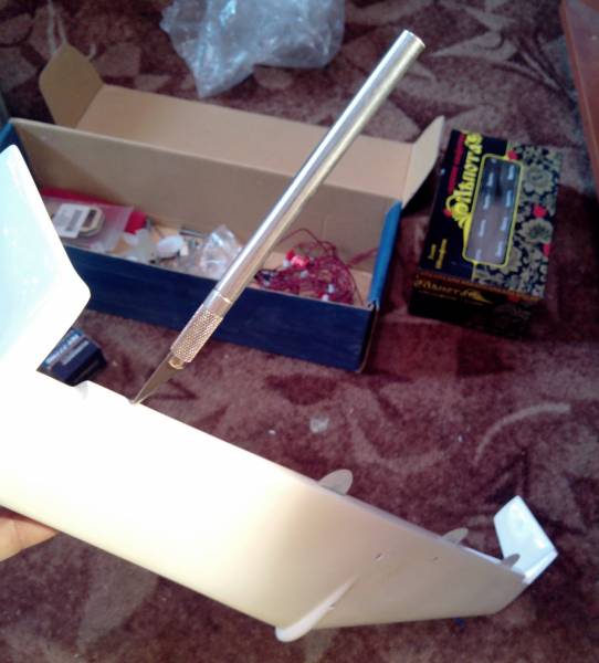

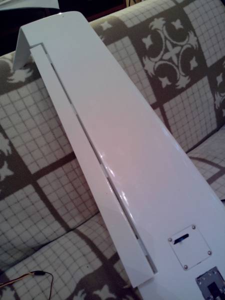

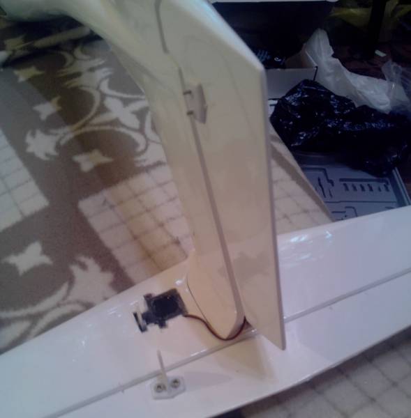

ставим элероны , рули высоты и направления-
..что получилось-
Прикрепления: 0688335.jpg (35.8 Kb) · 9098289.jpg (23.6 Kb) · 1034175.jpg (33.9 Kb)

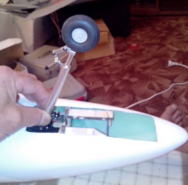

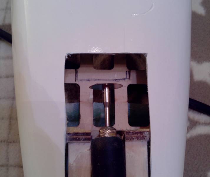

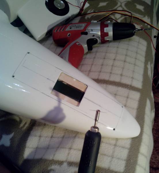

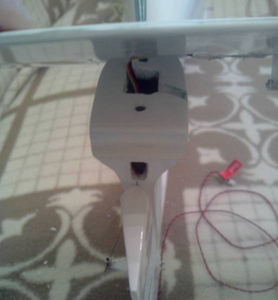

Размечаем , вырезаем и начинаем устанавливать переднюю стойку -
...продолжение следует...
Прикрепления: 4757990.jpg (24.9 Kb) · 9186651.jpg (31.0 Kb) · 1058244.jpg (25.7 Kb)

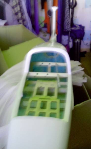

После затишья и вездесущих бытовых и других проблем, собрал материал для продолжения темы:

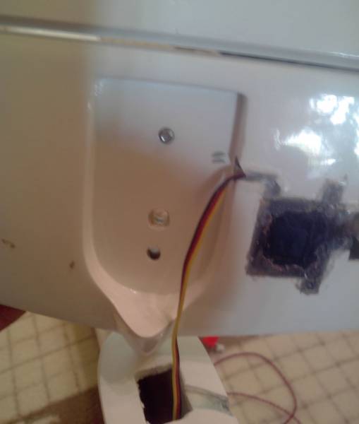

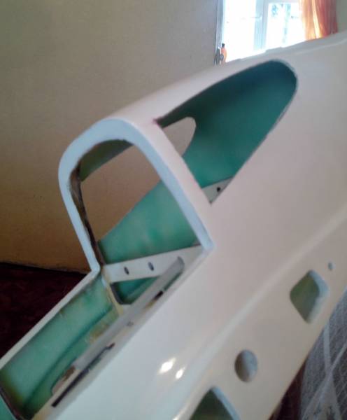

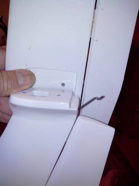

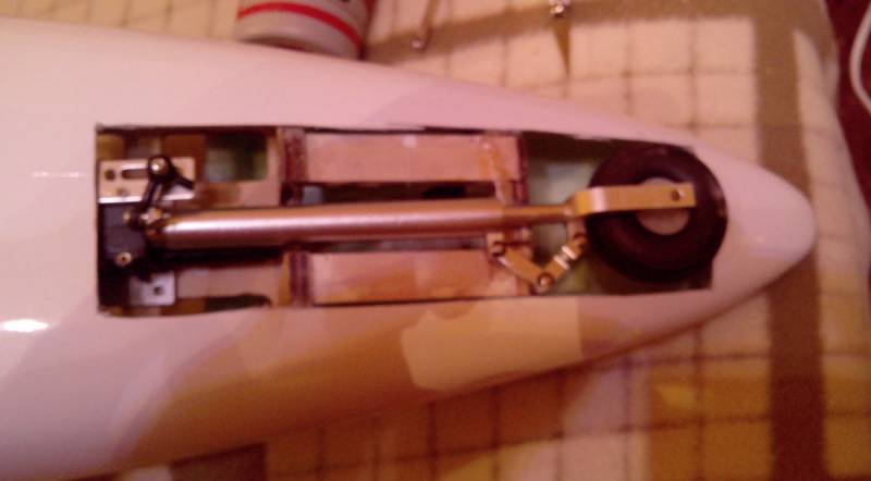

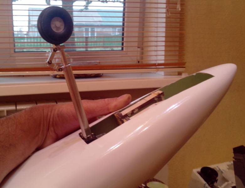

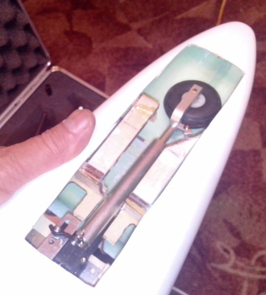

После примерки вырезаем и подгоняем крепление передней стойки по месту и углу-
Прикрепления: 8618330.jpg (24.8 Kb) · 6949267.jpg (30.8 Kb) · 2147989.jpg (32.2 Kb)
AlexGM Дата: Суббота, 24.08.2013, 12:54
Сообщений: 276
получаем-

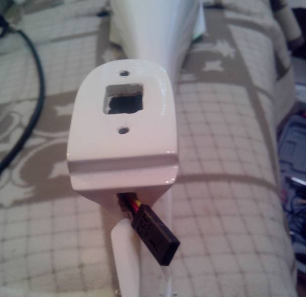

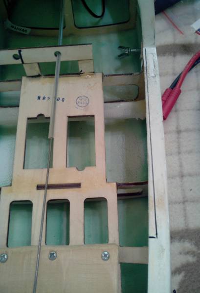

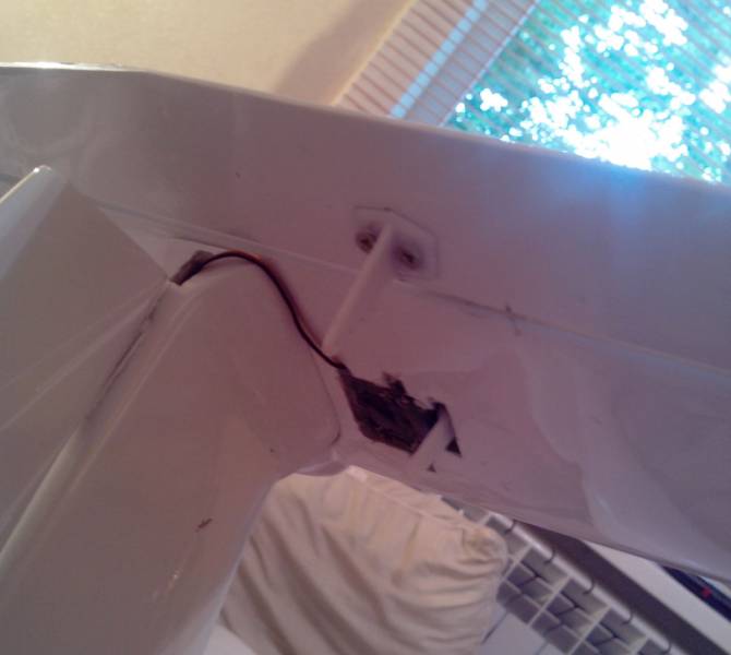

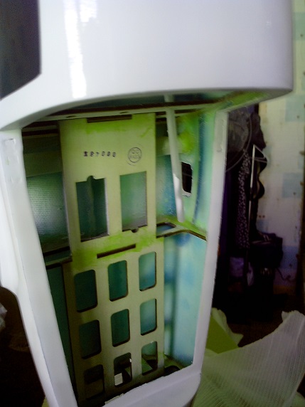

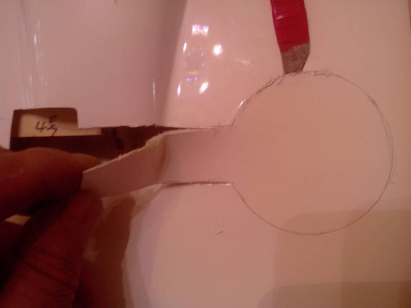

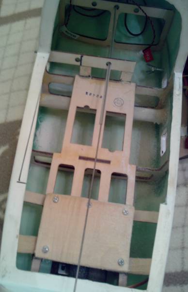

пока оставляем и переходим к хвосту. Смотрим выход тяги для руля высоты-
угол тяги слишком крут, намудрили однако друзья китайцы. После долгих примериваний, попыток поменять слишком толстую тягу на более эластичную и тонкую, попыток примастрячить входящий в комплект тросик (на кой хрен его туда сунули..?), оставляем эти попытки, покупаем у Игоря в магазине  серву и вставляем в крыло...
Прикрепления: 1580520.jpg (40.5 Kb) · 3272354.jpg (29.6 Kb) · 5748766.jpg (15.8 Kb)
AlexGM Дата: Суббота, 24.08.2013, 12:57
Сообщений: 276
протягиваем провод и все гутт! -
Прикрепления: 4979113.jpg (23.2 Kb) · 4970961.jpg (22.7 Kb) · 0837083.jpg (42.1 Kb)

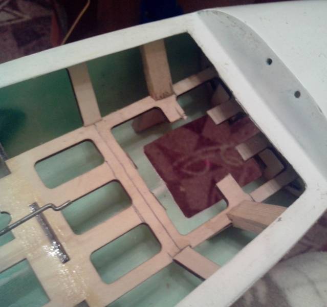

AlexGM Дата: Суббота, 24.08.2013, 13:01
Сообщений: 276
нее.. какая то хрень получается..
Прикрепления: 8453067.jpg (22.8 Kb) · 1857917.jpg (24.4 Kb) · 5246591.jpg (25.2 Kb)

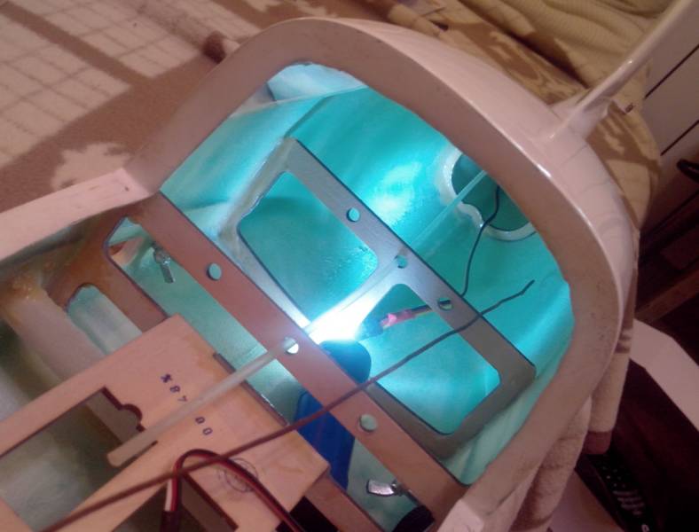

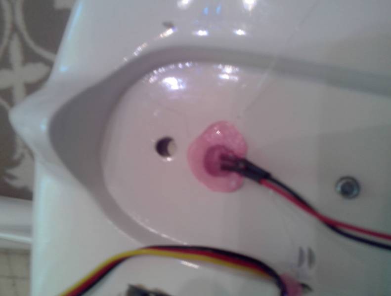

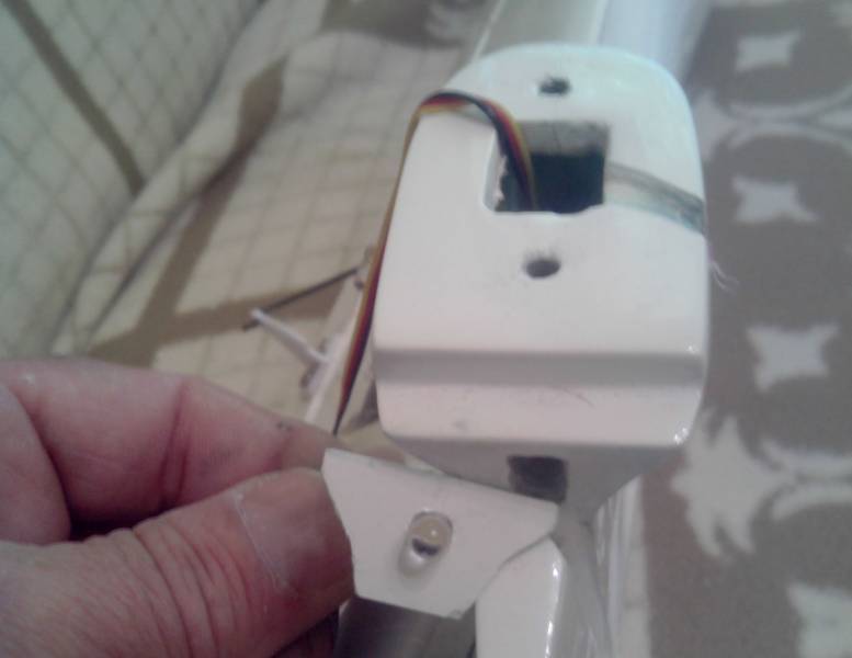

AlexGM Дата: Суббота, 24.08.2013, 13:08
Сообщений: 276

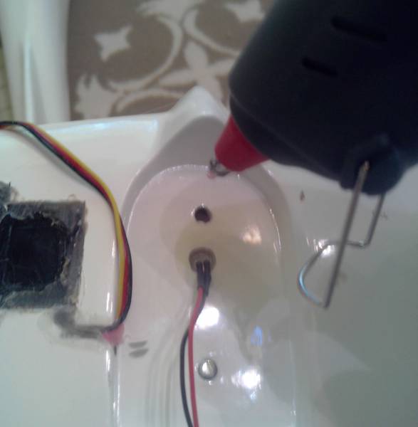

Переделываем и одновременно вставляем огни - белый и красный маяк -
вклеиваем пистолетом..
Прикрепления: 1103698.jpg (16.7 Kb) · 4950921.jpg (21.9 Kb) · 9263084.jpg (20.5 Kb)

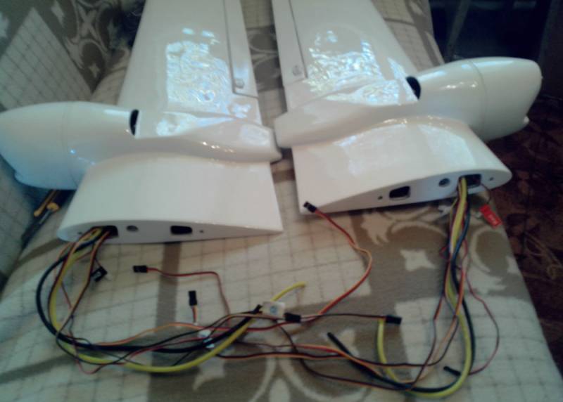

правим недостающее в крыльях-
пену заплавляем пластиком и потом закрашиваем..фото будет потом(сори, забыл )) )

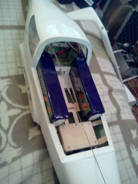

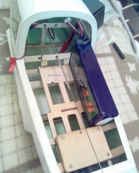

Ищем место под батареи. Так как куплены слегка другие батарейки, чуть тяжелее и больше и чтобы потом не иметь сложностей с центровкой ставим их так -
Прикрепления: 4601324.jpg (20.2 Kb) · 9267493.jpg (20.1 Kb) · 0256951.jpg (22.5 Kb)
AlexGM Дата: Суббота, 24.08.2013, 13:29
Сообщений: 276

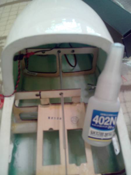

клеим 402-м (держит хорошо , но что то мне подсказывает, что он больше приспособлен для оргстекла - запах дихлорэтана)-
примеряем батарею -
подгоняем и подпиливаем-
Прикрепления: 3029940.jpg (20.7 Kb) · 8558684.jpg (32.7 Kb) · 4489693.jpg (24.4 Kb)
AlexGM Дата: Суббота, 24.08.2013, 13:33
Сообщений: 276
смотрим что у нас получается -
вроде в центре масс, как говорится. Если учитывать остальное оборудование, думаю проблем с центровкой не должно быть.. Но  время покажет ))
Прикрепления: 6851206.jpg (23.2 Kb) · 3473626.jpg (27.0 Kb) · 4398974.jpg (29.8 Kb)

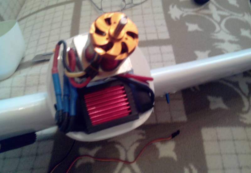

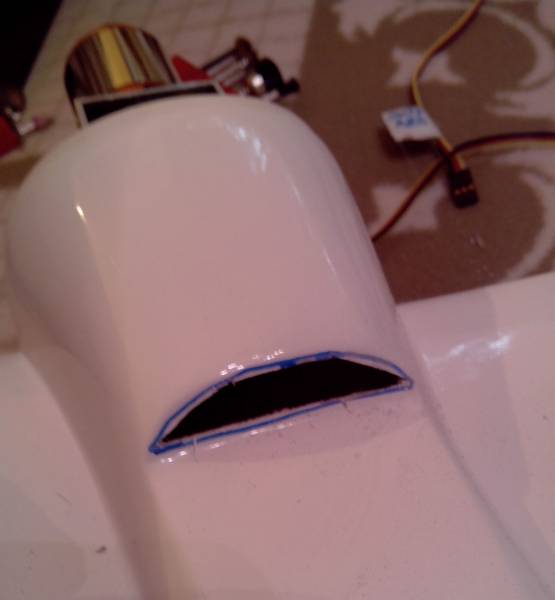

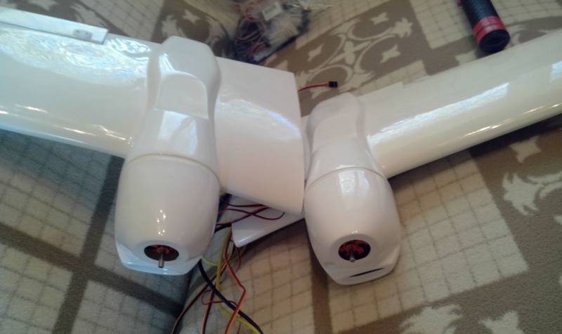

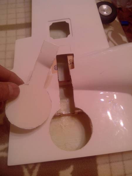

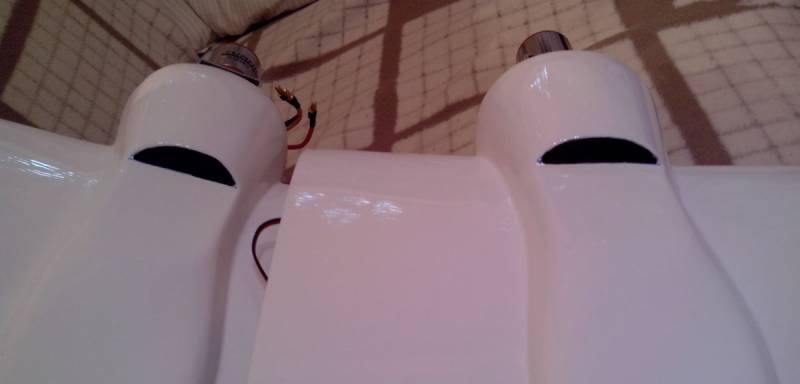

Пилим еще крыло , так как регуляторы планируется поставить под мотор, под отверстие набегающего потока воздуха, а ему требуется выход, то и делаем ему выход , а заодно и вид другой -

Но между делом потихой двигаю самик-
провел навигационные огни ( к сожаление фотки не сделал- тупо забыл, уж сори)
Продолжаем-
При установки моторов, один из проводов,  оказался не припаянным и просто остался в руке-
нужно все проверять..
Вот так поставлены регуляторы-
Прикрепления: 0649130.jpg (28.5 Kb) · 2963891.jpg (35.0 Kb) · 2764057.jpg (21.3 Kb)
AlexGM Дата: Четверг, 19.09.2013, 23:31
Сообщений: 276
осталось решить вопрос створки переднего шасси - изобретаю петли.. и.. сборка проводка, установка оборудования..
Продолжение следует...
Прикрепления: 1671837.jpg (33.4 Kb) · 3587588.jpg (38.8 Kb)
IgorLion Дата: Четверг, 19.09.2013, 23:43
AlexGM, установочное место регуляторов штатное или Ваша задумка? Место выбрано удачное, видно, что даже есть вырез для обдува (меньше перегрева).
AlexGM Дата: Четверг, 19.09.2013, 23:47
Сообщений: 276
нет, не штатное, подсмотрел на забугоном блоге, а вот сзади вырез, это уже моЁ.. решил, что так лучше продувка будет..
