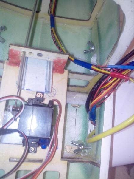

AlexGM Дата: Четверг, 28.11.2013, 23:15
Сообщений: 276

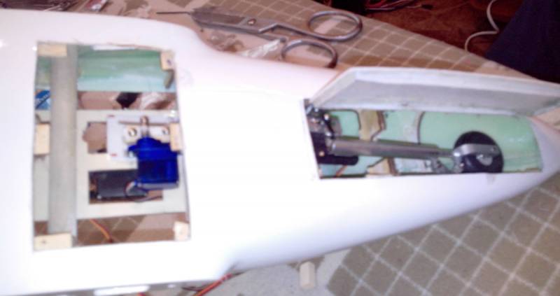

Вчера из за проблем с интернетом ничего не положил.. ложу:

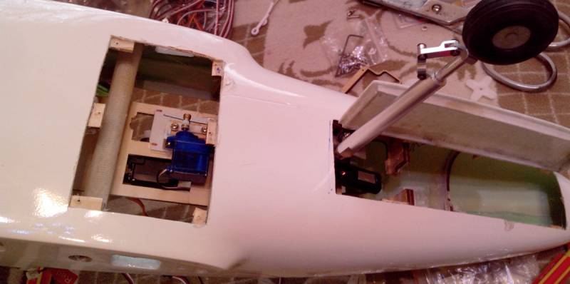

Встала проблема управления передним колесом, поставить на одну серву не удалось.
Для установки второй сервы и удобства подключения механизма поворота пришлось делать еще один технический люк-
ставим серву-
и через тягу соединяем с колесом-
подключаем серву паралельной сервы рудера и все работает как надо.
Прикрепления: 5355520.jpg (27.0 Kb) · 5168187.jpg (27.2 Kb) · 5809386.jpg (33.1 Kb)

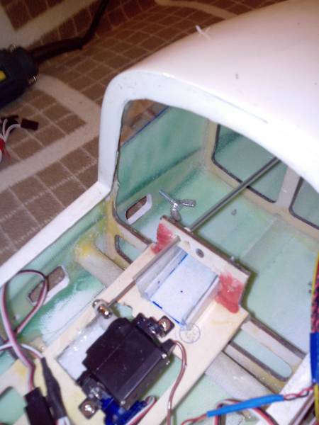

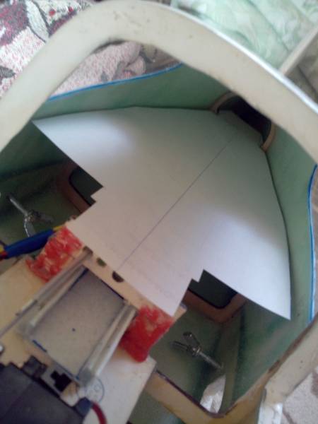

AlexGM Дата: Четверг, 28.11.2013, 23:21
Сообщений: 276

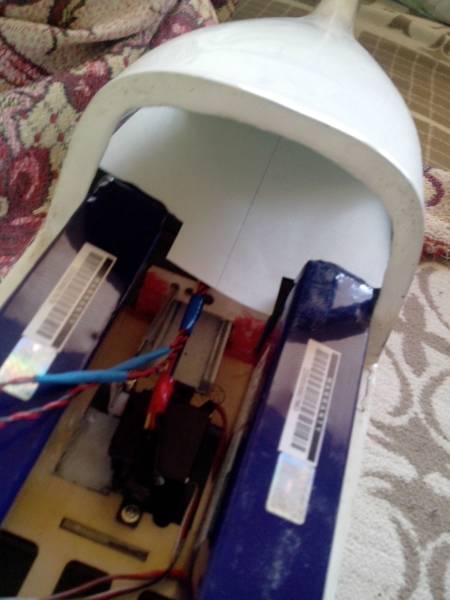

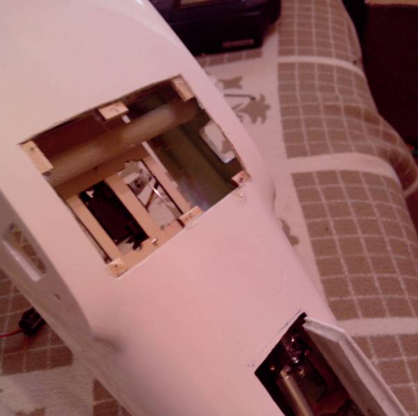

Делаем место под стабилизацию, выбрав место в центре вращения (надеюсь выбрал правильно)-
примеряем стабилизацию-
Места много в корпусе, а вот размещать оборудование весьма проблематично. Придется делать спец.площадку для оборудования, исходя из удобства дальнейшего обслуживания, снятие, установки и настройки.  Делаем и подгоняем сначала бумажный  шаблон -
вроде ничего, но впоследствии его все равно пришлось подгонять...
Прикрепления: 4204978.jpg (32.6 Kb) · 0212913.jpg (26.5 Kb) · 1167756.jpg (17.4 Kb)
AlexGM Дата: Четверг, 28.11.2013, 23:51
Сообщений: 276

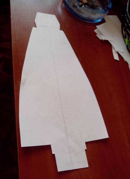

вырезаем из пластика по шаблону и еще раз делаем подгонку-
Прикрепления: 1036098.jpg (23.5 Kb) · 8279350.jpg (30.7 Kb) · 1359841.jpg (32.5 Kb)

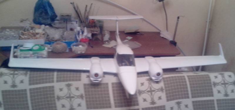

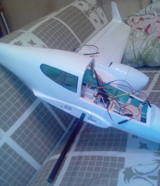

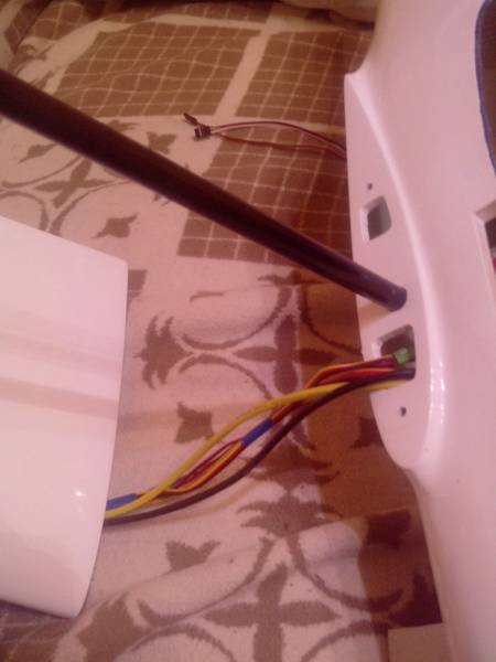

Ставим крылышки птички- протягиваем проводку -
одеваем второе крыло-
Прикрепления: 7745396.jpg (32.1 Kb) · 9313490.jpg (23.9 Kb) · 1363746.jpg (41.4 Kb)

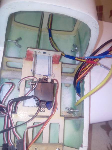

AlexGM Дата: Четверг, 28.11.2013, 23:58
Сообщений: 276
Скрепляем крылья барашками-
появились нестыковки- у шпангоута один барашек не может докрутиться до конца, задевает за шапцию-
думаю, что для удобства сборки-разборки трещеточным ключом поменять барашки на обыкновенные болты от авто.
Пока руками извращался с закруткой, обильно полил своей кровью самолетик (не заметил как попротыкал руку проводкой от рудера)
Так что самолет получается кровью выстраданный smile
Прикрепления: 6159062.jpg (33.6 Kb) · 8227207.jpg (32.5 Kb) · 6925226.jpg (31.5 Kb)

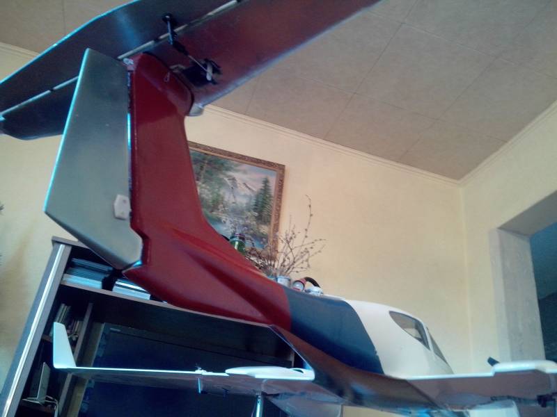

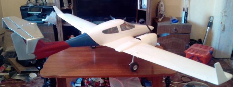

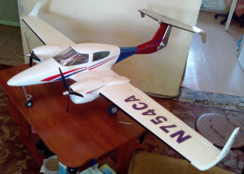

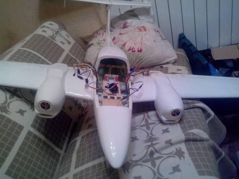

AlexGM Дата: Пятница, 29.11.2013, 00:14
Сообщений: 276

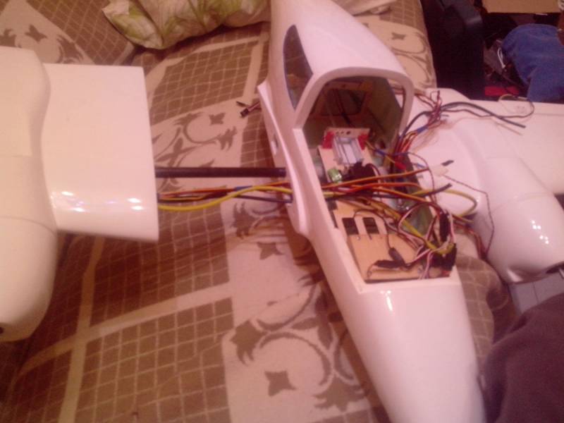

Собранный с крыльями-
Блин, оказался весьма здоровый, почти на весь диван (вы наверно уже заметили, что мастерская у меня находится на диване smile )
Теперь сборка дальнейшая будет сложновата, все ж в разобранном виде было удобнее smile

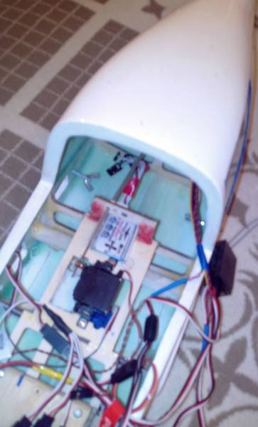

Но что делать, нужно ставить оборудование  - приемник, стабилизацию, бэки и регули, ОСД и камеру.
Кстати, насчет камеры - Игорь, ваша камера, которую я купил, не хочет работать ни в какую, у вас есть кто нибудь, чтобы их посмотреть (подремонтировать)?- хотел курсовой поставить, с трекером поворота головы.
Если не найду ремонтника, придется снова покупать и ждать .. Хотя ждать уже как бы и не проблема - зима началась ..

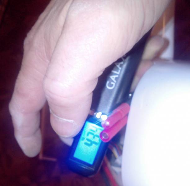

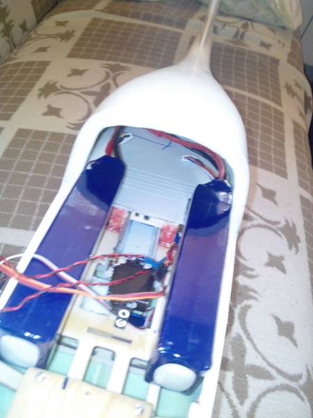

После сборки, запихал оборудование, аккумы и решил взвесить самик -
мама-мия!!! 4.3 кг..!!!
Нужно садится за расчеты - площадь крыла 28.92 дм.кв, паспортный вес должен быть 3.2 (может без аккумов ?!) ..
Нужно срочно подключать и мерить тягу двигателей.
Движки должны быть 900 KV , а я купил 1200 KV
Читал , читал про мощность, так ничего и не понял, видимо.. исходя из того что понял, вроде взял более мощные, но на РСдизайне сказали что как раз получилось наоборот..Ниче не понимаю...
Винты должны быть 10х7, но я таких не нашел, нашел 10х6.. будет исходить из наличия этого
В общем запитаем и замеряем тягу.
Будем надеятся что она будет хотя бы в районе 3.5-4 кг, иначе ...Ну вы сами понимаете wacko
Советы приветствуются..
Кстати, как расчитать площадь лыж из имеющегося веса ?
Все ж думаю запустить в арктическом варианте на первый раз - если чего, снег/сугроб мягкий smile ..
Прикрепления: 6748793.jpg (44.7 Kb) · 3607832.jpg (27.0 Kb) · 5910916.jpg (23.8 Kb)

AlexGM Дата: Воскресенье, 08.06.2014, 20:38
Сообщений: 276
И вот снова здраствуйте! Как говорится , не прошло и полгода. Продолжаю тему сборки Diamond DA-42.

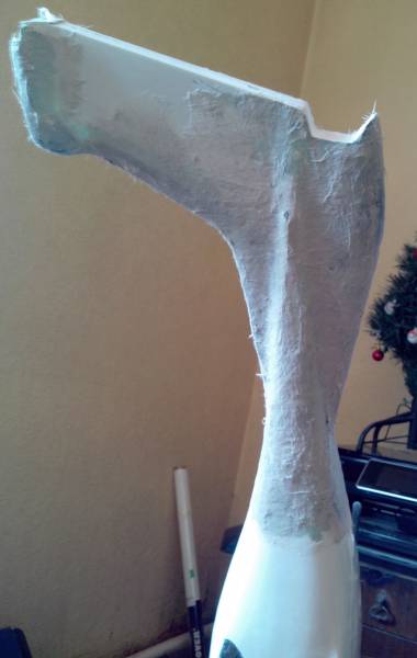

Прошлый раз остановились на том , что мне сломали одну стойку. Долго
ждал усиленные, расчитанные на модель весом до 6-7 кг. После установки
(пришлось заново подгонять под место) крыльевых стоек,
занялся переделкой носовой-
Сообщений: 276

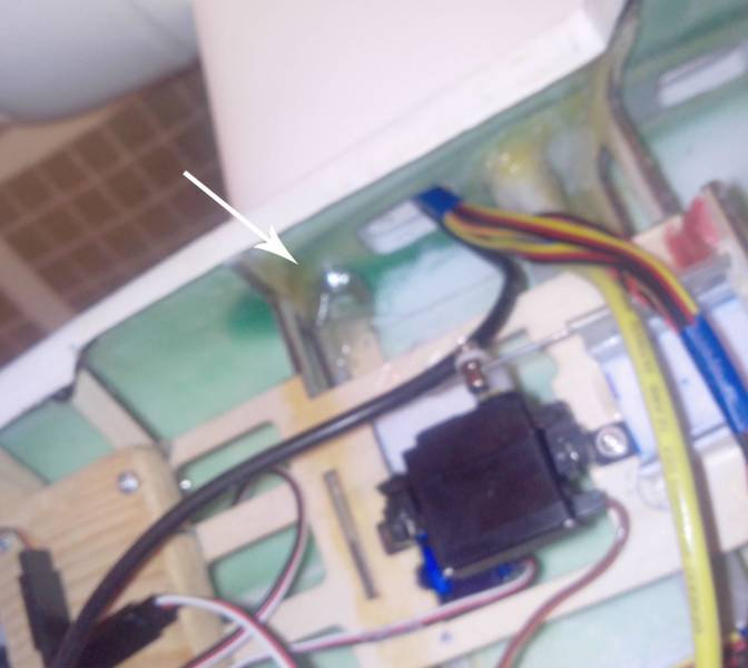

Между делом проверил в чем была неисправность вышедшей из строя старой - все оказалось гораздо банальнее : дефект при сборки и настройки
механизма китайскими друзьями - при сборки ползунок стопора был установлен под
край рычага стойки и соответственно сорвался - на рисунке
позиция 2. позиция 1 - правильная установка на стопор
- все решилось перестановкой.
Но новые и мощные поставлены, а старые решил использовать на коптере.
Сделал механизмы закрытия створок переднего шасси -
подсмотрел у китайской модельки. Пригодились части разбитого МИГа.
После установки и проверки механизма уборки и закрытия створок , сгорела
плата носового шасси. Ошибка моя, слишком туго натянул механизм
закрытия-открытия створок. Плату взял со старого ретракта и ослабил
механизм.
AlexGM Дата: Воскресенье, 08.06.2014, 20:39
Сообщений: 276
Все стало работать -
мелкая подгонка и сборка электрики. Скоро первая пробежка и первый полет!
Готовимся..
К своему стыду, забыл электро схему подключения - учимся заново )))

на весу все работает, вертится, крутится,но..!
охх..теперь бы все это как нибудь красиво и аккуратно впихнуть! чтоб удобно было, не путаться и..функционально!
AlexGM Дата: Пятница, 13.06.2014, 20:50
Сообщений: 276
Ну вот и подошла к концу история сборки композитного Diamond DA-42. Практически год. Долго конечно, но..
Долго пришлось марковать , как засунуть кучу проводов в общем то
довольно просторный корпус так, чтобы было удобно и функционально. Так
же куда прикрепить UBEC, приемник, стабилизацию Guardian 2D/3D, блок
управления тормозами.......
Сделал, с учетом установки доп.оборудования. Думаю получилось не плохо, но разумная критика приветствуется-

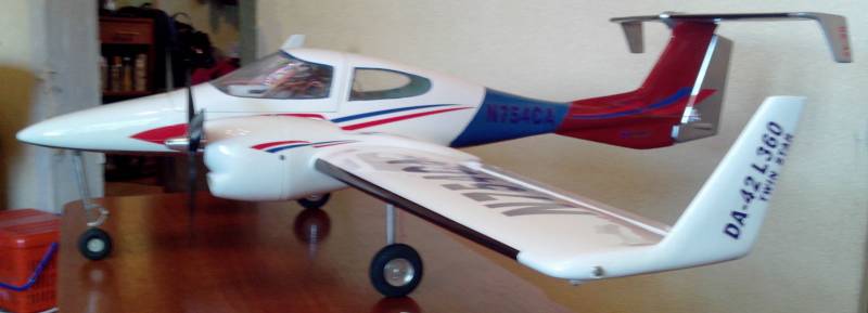

С закрытой кабиной-
подправлены ретракты -
Ну вот вроде и всЁ ! -
  - фото с работающими моторами на тормозах..
Проверка на столе, без уборки шасси - стоит на тормозах..
Вопросы, предложения, критика - в студию.
Если все будет хорошо - будет окрашен, поставлен щитки шасси и камеры.
Всем, кто следил за темой, помогал мне советами и полезными ссылками - Огромное человеческое СПАСИБО!
Ждем окончания непогоды и вперед!
День и час будет сообщен дополнительно.
Планируется в Н-Александрвке, у Эдика на аэродроме.
Nimitz Дата: Суббота, 14.06.2014, 20:13
говорю чисто свое мнение
у меня есть дрифт модель, красил и оставил прозрачные окна, и мне очень ненравится когда через окна видно тушку из проводов, сначало решил затонировать не получилось в итоге закрасил окна в черный
тоесть лично мне ненравится когда видно начинку из проводов через окна
но это сугубо мое мнение
а так все шекарно
AlexGM Дата: Суббота, 14.06.2014, 20:17
Сообщений: 276
smile ..интересно, а как можно будет в полете поглядеть во внутрь?
А если по существу - сделано спецом, для установки камер - внутрь, снаружи пара..пленка будет заменена на оргстекло.
В остальном - спасибо ! ))

IgorLion Дата: Воскресенье, 15.06.2014, 20:49
AlexGM, молодцы. довели дело до логичного конца первой степени. Теперь только удачные полеты. Я так понимаю система стабилизации должна в этом помочь.
Соглашусь с Nimitz, что стекла лучше закрасить (можно даже и в белый цвет). А камеру всегда можно и сверху и снизу прикрепить.
AlexGM Дата: Воскресенье, 15.06.2014, 21:04
Сообщений: 276
Не совсем до конца. Все ж завтра наведаюсь в Ваш магазин за адаптерами - нужно что то придумать, скорее всего под 4 мм возьму и заеду к токарю для рассверливания до 5 мм. Стоящие адаптеры имеют биение. Кстати, может и пару коков подберем !?? biggrin
Стекла не лучше закрасить - разницы никакой нет , это не машинка . Вверху ничего не видно и никому нет никакого дела что там или как. Камеры (если все будет по плану) должны стоять три - две внешние, одна с трекером голову внутри - для этого и стекло будет ставится. Вырезал для того чтобы по той форме натянуть плекс, а пленка временное явление.
Стабилизация должна помочь, особенно при посадке. Включим сразу. Не будем повторять ошибок Мига, когда вам пришлось пригибаться )))

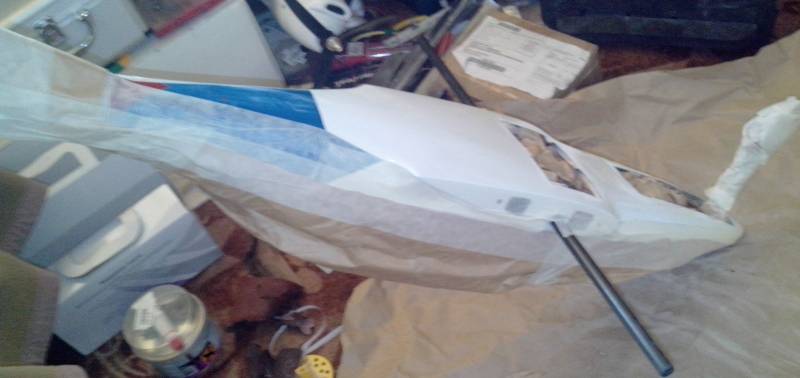

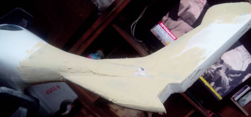

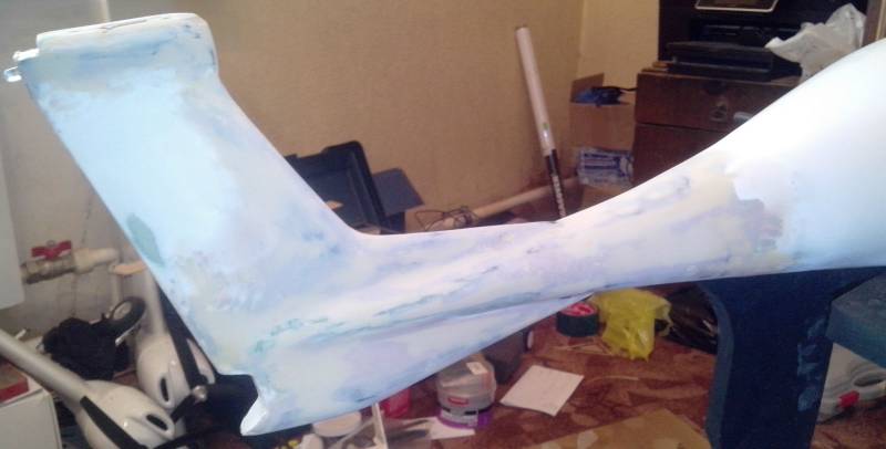

Что получилось в процессе ремонта:
зачистил , обклеил -
зашпатлевал двумя видами шпаклевки - со стекловолокном, потом доводочной-
Прикрепления: 8056740.jpg (42.6 Kb) · 3633227.jpg (19.2 Kb) · 8502542.jpg (25.6 Kb)

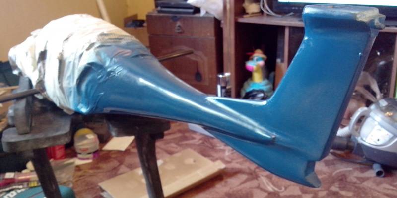

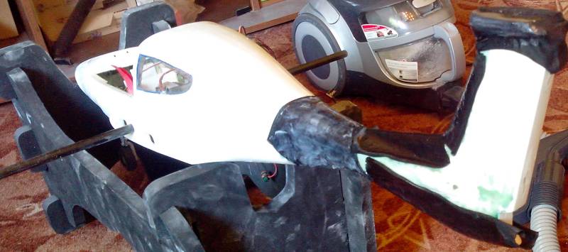

AlexGM Дата: Вторник, 08.07.2014, 10:34
Сообщений: 276
зачистка , покраска-
Прикрепления: 5496872.jpg (29.3 Kb) · 5287924.jpg (37.0 Kb) · 6616080.jpg (31.0 Kb)
Сообщение отредактировал AlexGM - Вторник, 08.07.2014, 10:34
AlexGM Дата: Вторник, 08.07.2014, 10:37
Сообщений: 276

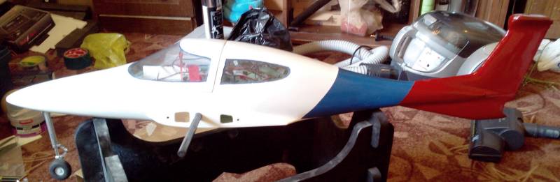

покрасил днище-
что получилось -
Прикрепления: 7241041.jpg (29.9 Kb) · 5682216.jpg (29.8 Kb) · 2528819.jpg (41.6 Kb)
AlexGM Дата: Вторник, 08.07.2014, 10:39
Сообщений: 276
Ждем конца июля, как приеду.
Прикрепления: 4013848.jpg (24.4 Kb) · 8357407.jpg (45.2 Kb)
IgorLion Дата: Среда, 09.07.2014, 23:48
AlexGM, неплохо получилось. А чем клеили? Накладывали стекловолокно?
