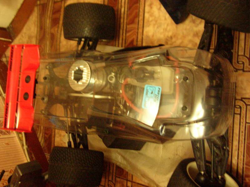

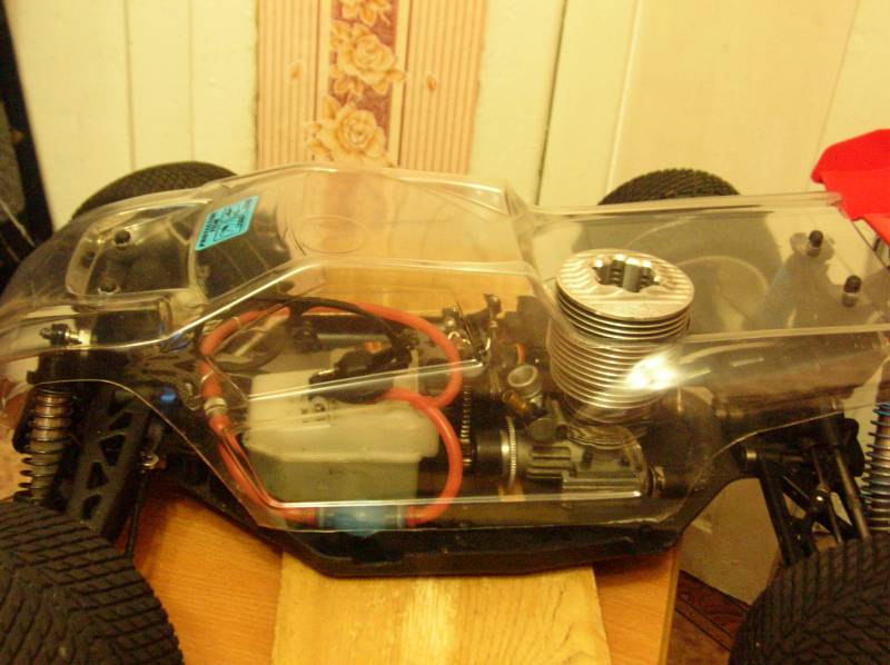

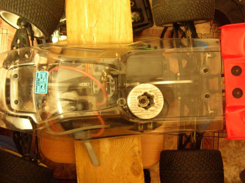

kapitosha Дата: Среда, 11.08.2010, 23:56
а вот и мой кузавок smile smile smile блин ну и замучился вырезать его... особенно отверстие под мотор
Прикрепления: 1365108.jpg (59.3 Kb) · 4003927.jpg (57.2 Kb) · 5384918.jpg (62.6 Kb)
AbrAuss Дата: Четверг, 12.08.2010, 09:19
ну круто surprised . какой цвет будет?
kapitosha Дата: Четверг, 12.08.2010, 09:26
На Питерском сайте смотрел галерею,так там понравились модели покрашенные в черно-белом исполнении,наверное так и буду делать.Вот только вопросов куча возникло,как разрешаться ток и попру cool ...

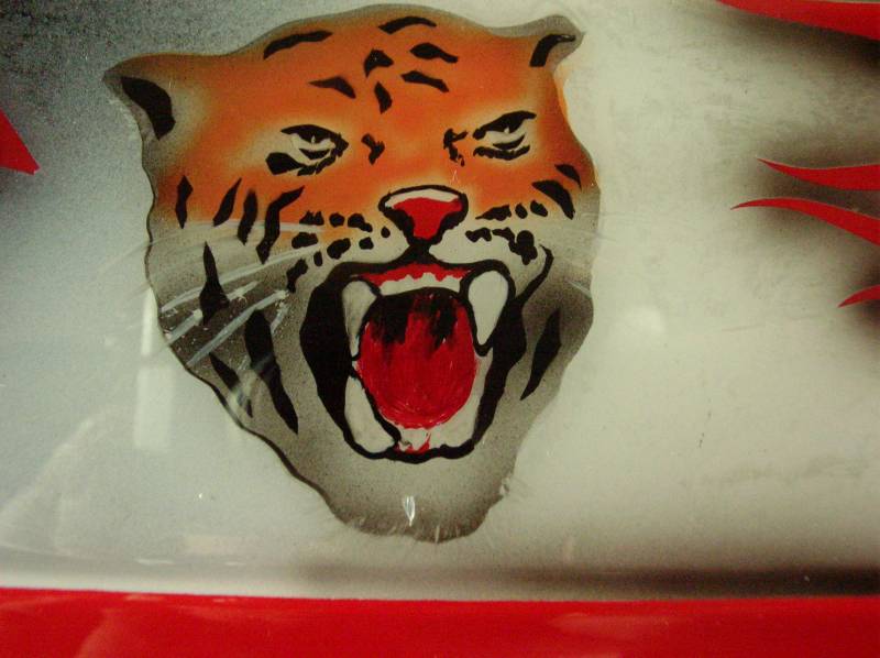

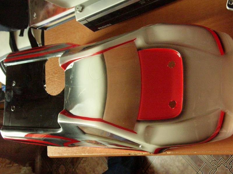

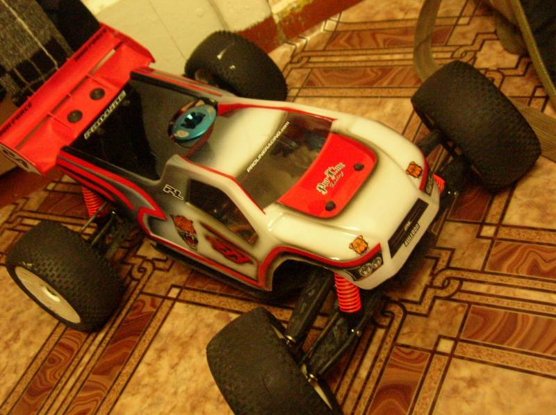

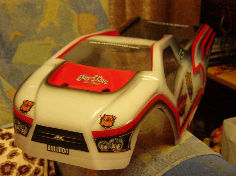

kapitosha Дата: Среда, 15.09.2010, 20:35
Ну вот наконец то и готов наш кузовок,Игорь,спасибо за телефончик biggrin
Прикрепления: 6239037.jpg (51.5 Kb) · 7206342.jpg (57.6 Kb) · 8030849.jpg (55.5 Kb)

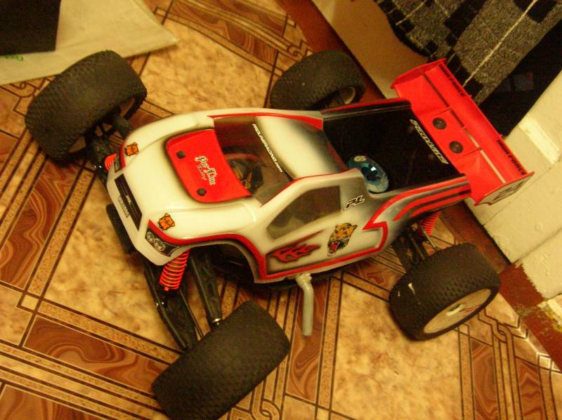

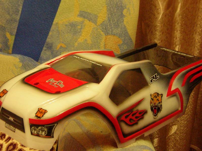

kapitosha Дата: Среда, 15.09.2010, 20:44
и вот еще
Прикрепления: 4188361.jpg (61.9 Kb) · 2732867.jpg (52.5 Kb) · 7561106.jpg (62.4 Kb)

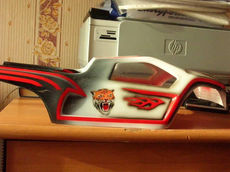

kapitosha Дата: Среда, 15.09.2010, 20:49
и вот как это выглядит на модели.Все таки бульдог зачетный кузовок smile
Прикрепления: 0153980.jpg (73.9 Kb) · 9317482.jpg (71.4 Kb)
МИТЯЙ Дата: Среда, 15.09.2010, 21:15
скок мани ???... стоит покраска?
kapitosha Дата: Среда, 15.09.2010, 21:31
Короче мне он обошелся,в смысле покраска,в 3500р. Краска была не моя.Но со слов мастера,если он еще будет братся за покраску лексана,то брать будет больше.Из за того, что уж очень капризный материал,и тонкая работа.
МИТЯЙ Дата: Среда, 15.09.2010, 21:42
ясно... тогда будем требовать чтобы было окрашено не хуже-( автобуса игорлиона ) )))) а воще мастеру надо поставеть большую 5 за его руки... и ногши )))
IgorLion Дата: Среда, 15.09.2010, 23:34
kapitosha, корпус получился оригинальным. Такой уж точно один, не то что в городе, а во всем мире.
kapitosha Дата: Пятница, 17.09.2010, 09:05
Если честно,мне Женю немного как бы это сказать,жаль что ли,мне показалось что он подумал,что кузов нам с малым не понравился,он отличается от тех образцов которые я ему дал,но блин,это не так.Тем более когда сняли пленку и налеили декали.
