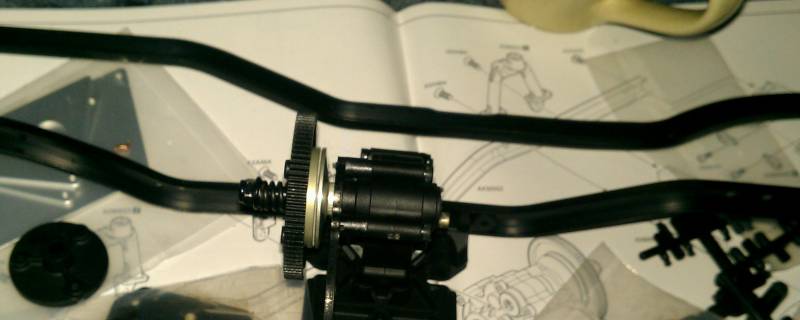

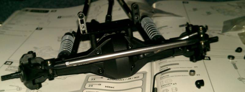

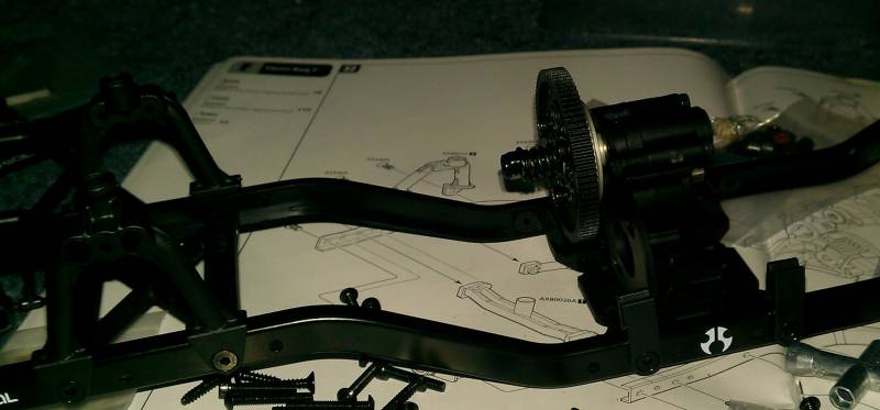

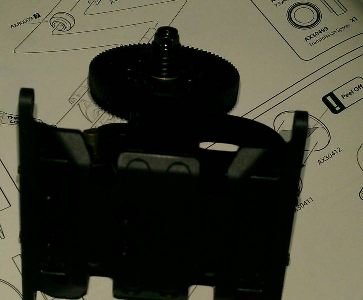

ну чтож продолжим,

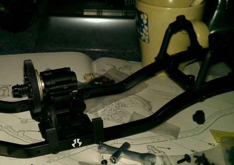

И так коробка собрана, теперь ее необходимо поставить на мотораму, которая в свою очередь играет роль перемычки мужду несущими элементами рамы. коробка прикручивается к ней.
Дальше достаем раму она состоит из двух п-образных швелеров металических, толщиной примерно 2мм. прочности запас есть.
Все соединяем добовляя нужные элементы по инструкции. аименно пазы для проводов.

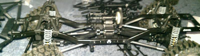

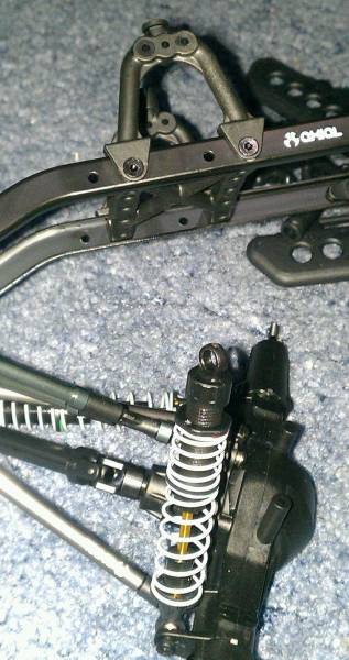

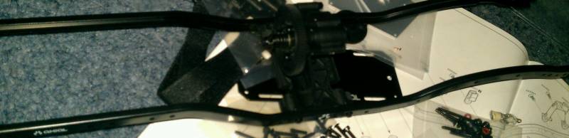

павел Дата: Четверг, 03.11.2011, 11:12

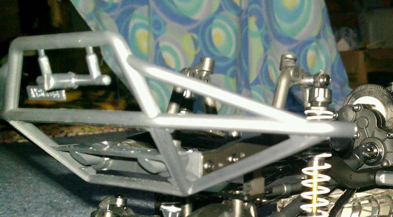

когда смонтировали коробку переходим на края рамы. там мы должны прикрепить стойки амортов и перемычки жескости. они будут играть не только эту роль но и к ним будет крепится держатели батарейки и бокс для приемника.

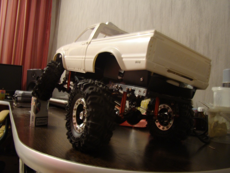

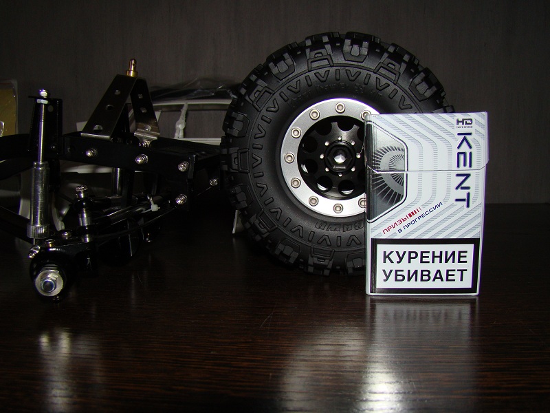

павел Дата: Четверг, 03.11.2011, 11:53
дальше идет мелкая сборка кенгурятника который комплектуется аллюминевыми пластинами. подножки крепятся на свои места. ставится рулевая тяга на передний мост. устанавливается серва.
Ну и вот в общих чертах я описал свою постройку. конечно сделано еще не все. но 90% модели я собрал. теперь осталось закрепить мотор, спаять силовые провода. все загерметить. и покрасить корпус. кстати о корпусе. он состоит из двух частей первая это кабина двух дверная на мой взгляд похожа на америкинскую такому и кузов. там общая часть экстеръера представляется нам ввиде силовых дуг и крепления пятого колеса. когда все собиру выложу остальное фото. Что касается колес. они все на бедлоках. куча болтовв. очеень мягкая резина. я доволен. ждите новостей от меня

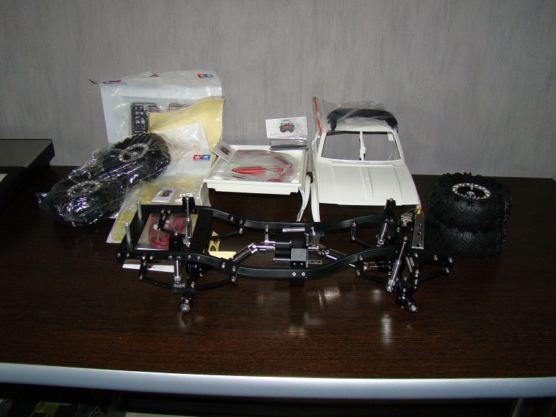

заежал к нему, сказали нету... ну вот и получил посылку... как я все это собирать буду ума не приложу surprised

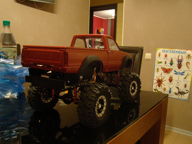

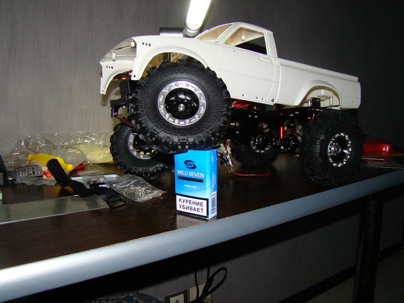

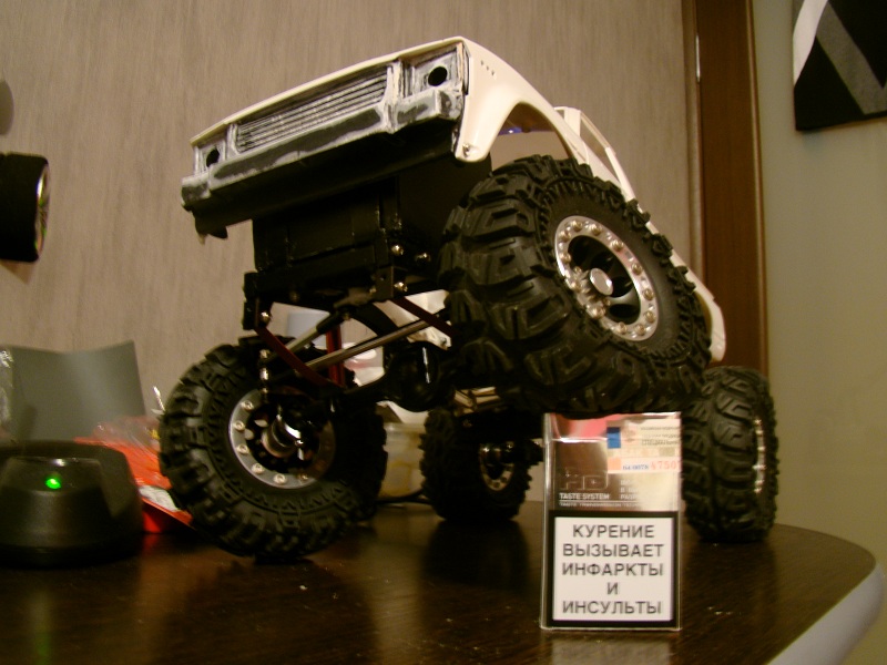

я своего потихоньку доделываю, сделал морду (забыл купить сразу), осталось окна сделать и покрасить.... а так все настроил, все работает... кузов пришлось сильно поднимать, а то задевает.... на лето возьму наверно 1.9 колеса и кузов на раму посажу...

я взади сделал подиум на раму из метала и батарею прикрепил туда... электрику на морду... пока по черновому сделал под высокий кузов, когда на 1.9 переделывать буду, сделаю все красиво и надолго... кстати методом всяких проб из чего бы сделать подкрылки, нашел, что пластиковые папки отлично принимают любую форму под нагревом... стекла из лексана сделаю, но так как есть только прозрачный, придется и салон делать... морду сделал из пластика и запорол ее неправильной грунтовкой с краской, пластик поразъедало... пока просто черным залил... потом буду переделывать или закажу стоковую...

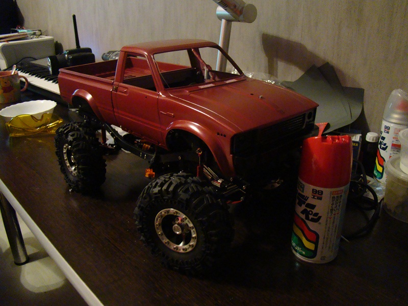

п.с. по мнению консультанта с Пуркаева... это и есть красный цвет biggrin
Прикрепления: 5975406.jpg (180.8 Kb)
IgorLion Дата: Пятница, 25.11.2011, 18:22
corst, да нормальный красный цвет, подумаешь с оттенком. biggrin А на дыбы встает быстрее всего из-за того, что у тебя аккумулятор сзади установлен. Я и Паше советовал его наоборот спереди где-нибудь прикрепить или уж поцентру.

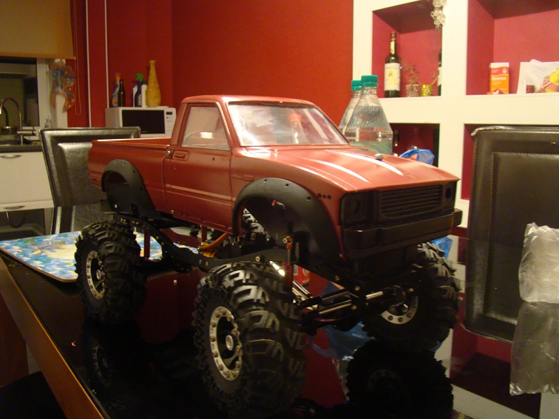

развесовка почти 50 на 50.... сегодня поставил расширители арок и стекла сделал.. стекла всетаки буду заказывать, а то не получается приклеить так, чтоб клее не измазать... хотя только щас подумал, что можно малярный скотч использовать happy

павел Дата: Пятница, 25.11.2011, 21:41
зачетный цвет. молодец, а арки ты заказывал или в комплекте были, кстати смотрел в бубульгуме или как он там назывпется крузера фж. размер мне кажется подойдет. но вот цена уцененки примерно около .2500 не много ну и не мало. а еще вопрос ты на сах.коме под этим же ником?
corst Дата: Пятница, 25.11.2011, 22:06
Quote (павел)
арки RC4WD резиновые, заказывал, сейчас в бубльгуме FJ какие то левые, размер мне показалось маловат... раньше у них были NIKKO вот там копийность и размер на высоте... спроси может на складе где нить валяется совсем поломанный... да на сах коме такой же ник
павел Дата: Пятница, 25.11.2011, 22:09
мне почемуто показалось наоборот. может из-за коробки. как крепил арки?
corst Дата: Пятница, 25.11.2011, 23:37
двух сторонний скотч 3М
