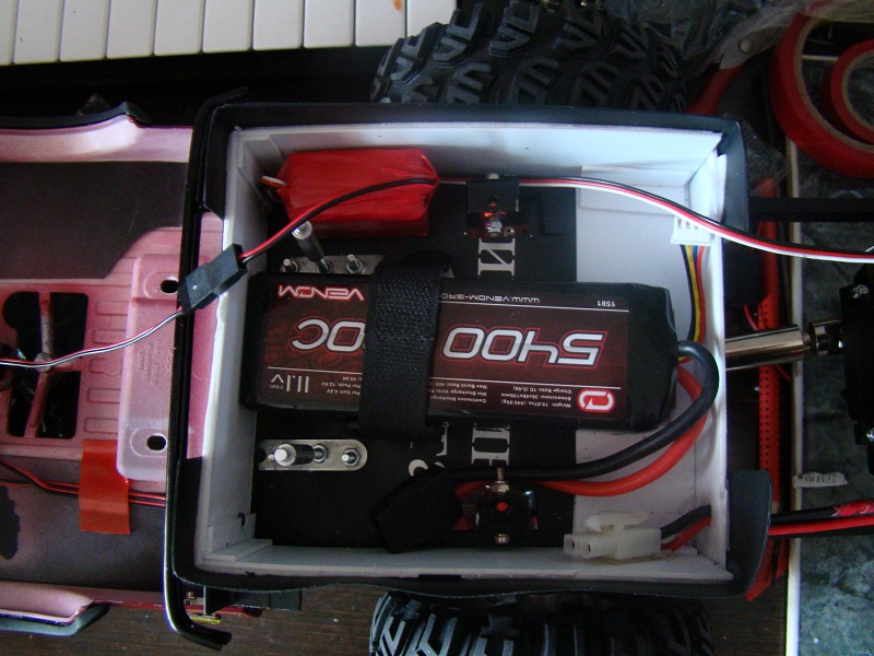

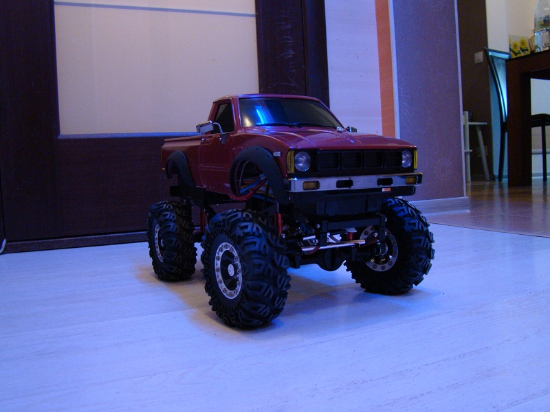

силовые защиты спаял осталось приколхозить и всетаки буду брать колеса 1.9, не нравится мне что кузов так высоко сидит...

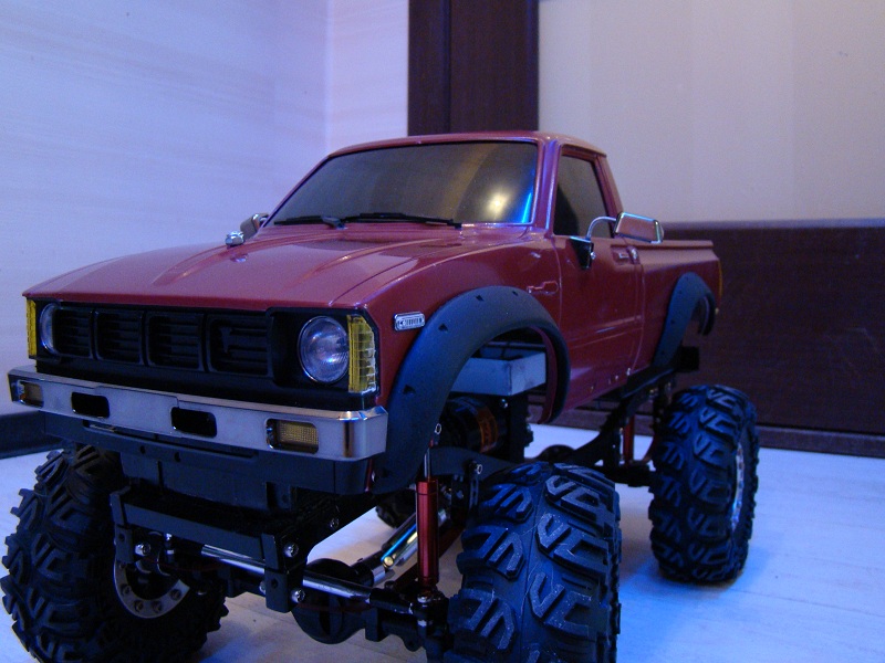

corst Дата: Пятница, 23.12.2011, 20:25
не... там не получится укоротить тягу =( да народ говорит не парится так ездит... скоростей больших нет особо заметно не скажется, да и машиа прямо едит, в торону не ведет... сижу дальше делаю, свет надо ставить... да и с апой разобраться не могу, тримером в нейтраль поставил... а как сделать так, чтобы она по центру в нейтрали была не понятно... и как 4 каналом управлять тоже не врублюсь пока...

Может попробывать корпус опустить пониже ?. мне кажется 1.9 не сильно улучшат ситуацию
corst Дата: Пятница, 23.12.2011, 20:29
Quote (павел)
опустить пониже можно, но тогда резина при сжатии цепляет арки...

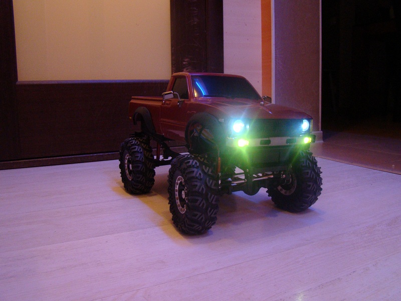

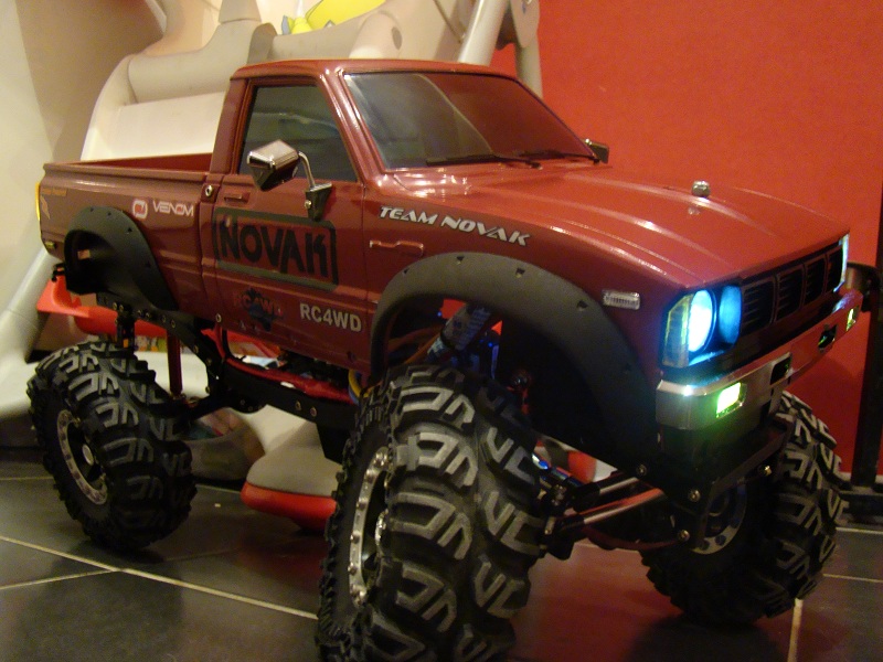

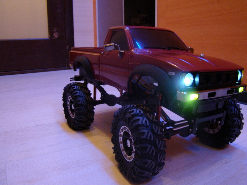

Начал делать свет, но проблема в том, что он включается и выключается через выключатель. Чтобы с апы управлять нужна вот такая штука http://www.hobbyking.com/hobbyki....ct=8833 нет такой в наличии случайно?
Прикрепления: 5514907.jpg (152.3 Kb) · 8734163.jpg (136.8 Kb)
corst Дата: Суббота, 24.12.2011, 19:48
отбой... спаял из сервы такую =)) теперь с апы выключается....
IgorLion Дата: Суббота, 24.12.2011, 23:46
corst, ну ты способный, блин. А со светом машинка смотрится поинтереснее. Да еще и с туманками.

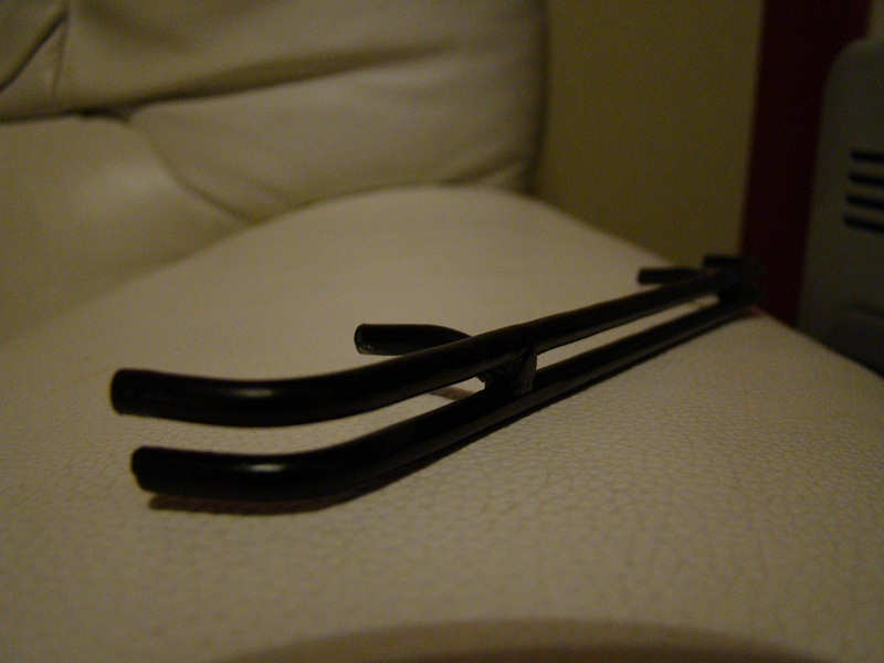

еще люстра будет... надо еще защиту передка сделать... веришь нет, я неделю назад первый раз в жизни в руки паяльник взял... не считая случая в детсве... но то грусная история biggrin

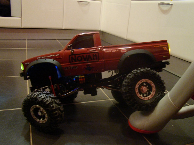

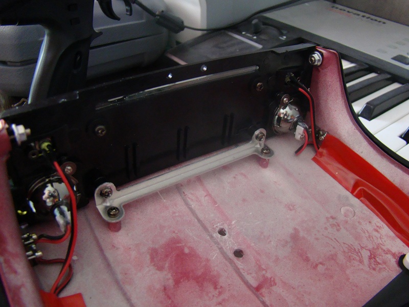

corst Дата: Воскресенье, 25.12.2011, 13:12
corst, Слушай, ни как не могу докумекать, как ты это сделал из сервы. Можно небольшое пояснение (поподробнее)?
все просто, разбераешь самую дешевую серву, достаешь из нее плату, выпаиваешь мотор и припаиваешь концы провода от света на его место... все! серву втыкаешь в ресивер и теперь канал на эту серву включает или отключает свет!
Прикрепления: 3729123.jpg (178.6 Kb) · 8211630.jpg (161.5 Kb)
Сообщение отредактировал corst - Воскресенье, 25.12.2011, 13:24
IgorLion Дата: Воскресенье, 25.12.2011, 13:18
corst, спасибо. Я думаю это пригодится не только мне.
corst Дата: Воскресенье, 25.12.2011, 13:25
п.с. красная коробочка - это серва... из нее идет один провод в ресивер, а другой к блоку света.... не забываем учитывать что длины провода от сервы к блоку света должно хватать чтобы можно было снять кузов без гемора! надо бы еще габариты поставить, диоды очень маленькие нужны.... поковыряю игрушки ребенка может там есть biggrin
