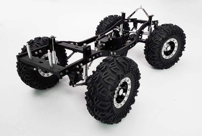

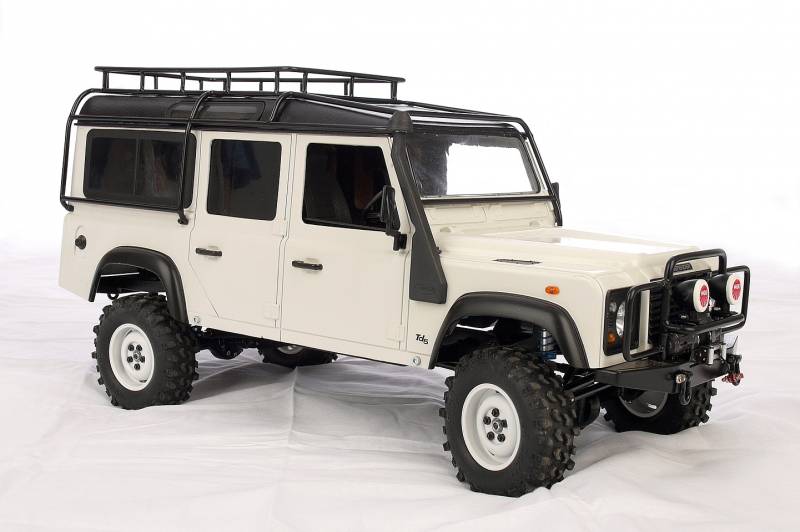

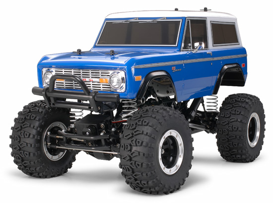

Ребята созрел на вот такие машинки как краулеры или трофийные жипы, А как не странно опыта то нет у нас такого вот и хочется по обсуждать то да се,
Прикрепления: 2661297.jpg (74.2 Kb) · 5672765.jpg (80.7 Kb)
павел Дата: Четверг, 14.04.2011, 21:12
Вообще хочется разобраться какие лучше. какие заказывать ртр или киты, батарейки , тож не понятно

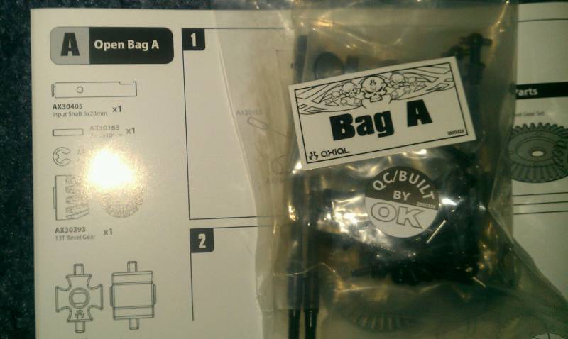

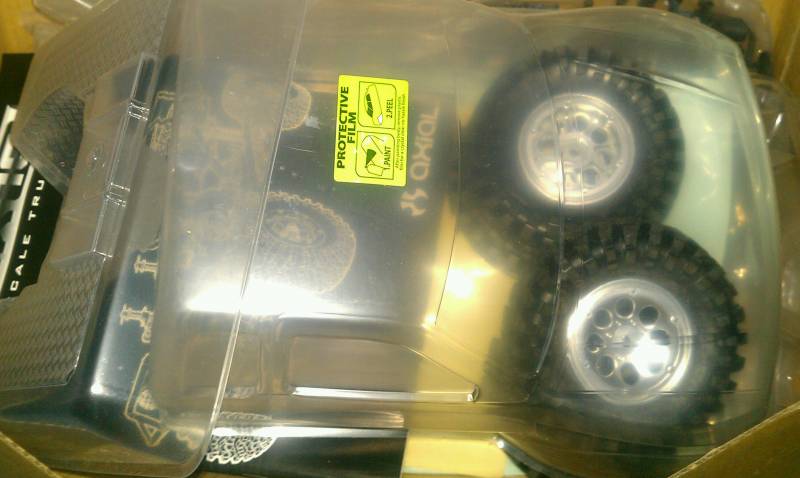

павел Дата: Суббота, 29.10.2011, 19:37

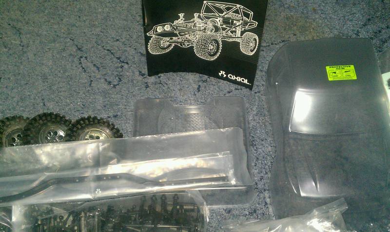

Ну вот. наехали. приступим.:) что пришло
Прикрепления: 5027026.jpg (75.4 Kb) · 3165593.jpg (40.7 Kb) · 4002127.jpg (63.0 Kb)

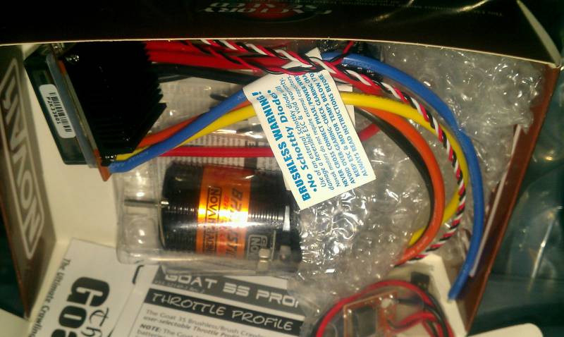

МОТорчег с регулятором и отсечкой. есть еще и вентилятор.
Прикрепления: 6195448.jpg (50.4 Kb) · 1845033.jpg (57.7 Kb)

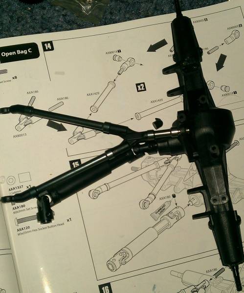

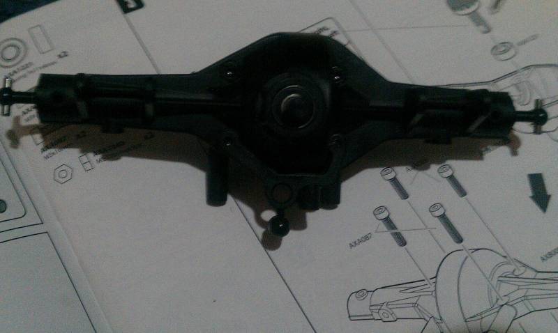

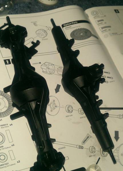

павел Дата: Суббота, 29.10.2011, 20:08

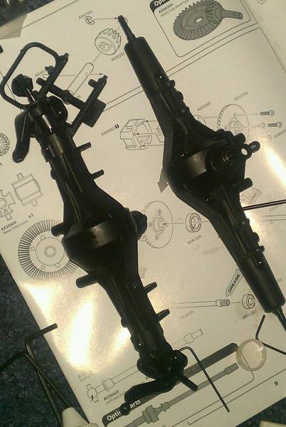

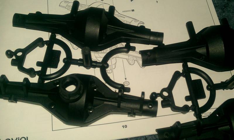

КАК и говорил выше сборка началась с мостов. для этого необходимо открыть инструкцию разложить пакеты с коробки.приготовить инструмент шестиграники концелярский нож, а еще нужна смазка Я использовал литол в тюбике (удобно и не грязно) И так мосты ,
, вот что получилось.
литолом забивал две половинки. говарят надо под жвак но я не стал так делать. а необходимо это не только для смазка трущихся частей,но и для того чтоб обезопасть мосты от поподания во внутрь воды и грязи. кстати все полуоси сидят на подшибниках. а диф заблочен. по умолчанию.
Прикрепления: 9494538.jpg (39.6 Kb) · 1742410.jpg (43.4 Kb) · 3527936.jpg (35.4 Kb)

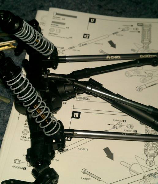

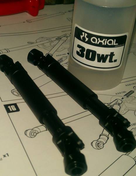

павел Дата: Суббота, 29.10.2011, 21:19

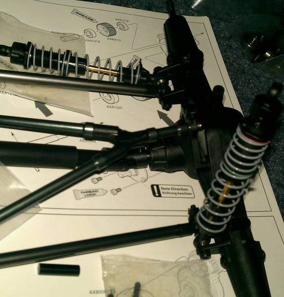

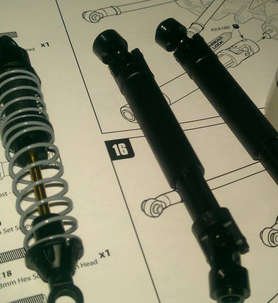

амортизаторы! Это отдельная тема. вобще выполнены они не плохо. по два маслосемных кольца в концевик+шайба . железный шток. поршень как нистранно в отличии от амортов двс , там он ввиде шестиграника и больше привычных для меня дырочек нет. пружины тоже интересные мало того что их две на один аммо. еще и разной жескости,но работает все отлично в руках. на практике потом посмотрим.кстати в комплекте есть силиконовое масло для них вязкостью 30. маслом заполняем аморт не до конца. т.к. в верхнем колпачке отсутствует резиновый калпочек. как у двс. его отсутствие и приводит к тому что перелитый аморт неправельно работает. т.е. слишком жосткий.вот ну вот я его и собрал
дальше идет сборка карданов. они очччень похожие на знаменитые карданы Траксас.( интересно по потенту.?) крестовины в кордане железные, также как и ноцевики которые крепятся на валы мостови трансмисии.
Прикрепления: 7541694.jpg (36.6 Kb) · 4352979.jpg (31.9 Kb)
павел Дата: Суббота, 29.10.2011, 21:51
Дальше инструкция предлагает нам собрать тяги, для крепления мостов к раме. тяги идут аллюминевый. чего не скажешь про ртр, там они пластмасовые. но что меня растроило, это то что все шариковые вставки в ноконечники идут пластмасовые. в отличии от техже двс. пришлось лезть в свои закрома. и так вкручиваем в тяги шпильки на ни шариковые наконечники. одеваем в наконечники ширики и вуоля тягаготова. отеклвдываем встронку и преступаем к слудующей. их там 4 и две у образные от продольного смещения мостов относительно рамы.
Прикрепления: 1926523.jpg (44.4 Kb)

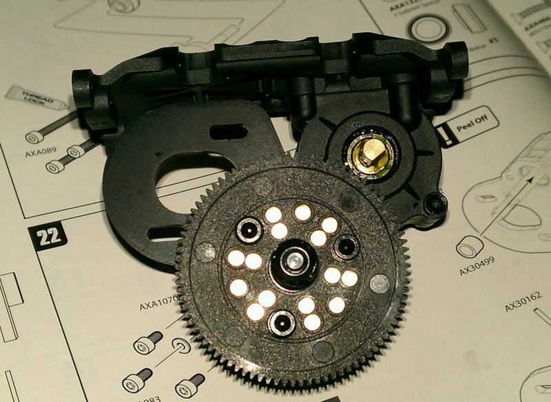

павел Дата: Суббота, 29.10.2011, 22:34

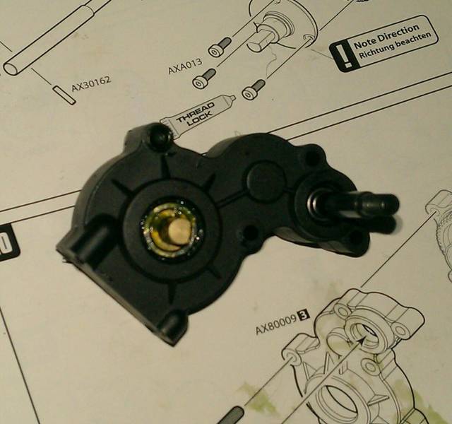

нуссс , поехали дальше. Трансмисия , с понижающим эффектом. заберая вперед скажу жесть как ползет. сравнений конечно с двс нет. совершенно другая тема. Итак шестеренки все по тойже инструкции из пакетиков дастаем и собираем это все на стальные валы, смазываем литолом, хотя в комплекте есть и смазка для них. но я ее отложил в сторонку. все шестерни,а их 2 разного размера. вставляются в посадочное гнездо корпуса трансмисии. все это дело завинчиваем болтами и вот короб готова , забыл сказать что в коробке тоже предусмотренны подшипники на выходных валах и на вал на слипер. Слипер устроен почти также как на двс типа Траксас . на конические шайбы для спура предлагается наклеить графитовые шайбы на основе типа бумаги или картона(я так и непонял) все одевается на выходной вал собирается последовательно ставится спур одевается пружина и закручивается гайка . . забыл что к корпусу коробки сразу крепится моторама для силовой установки.
Прикрепления: 1766010.jpg (40.2 Kb) · 2350685.jpg (72.5 Kb)
