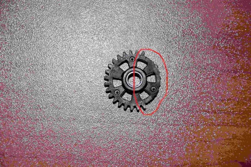

Всем пирвет, что могу сказать, вот и я познал поломку задней скорости))) Как обычно ехал потихоньку, решил как в триале по ямке на малом ходу, сдал назад, вроде останвился вкл. переднию (видать не до конца шестерни остановились в коробе) и вот тебе на, мы газуем а тачка стоит((( Вот разобрал коробу дома, что и стоило того, нижняя шестерня без зубьев на половину( В связи с моим фотоаппаратом, т.е. зеркалкой, фото на сколько смог на солько и уменьшил. Надо мыльницу найти для фото... А то с моего фото весит 4.5 мега.
| IgorLion |
Дата: Четверг, 22.04.2010, 23:45 |
Статус: Offline |
ZIGMYR, ну я смотрю, что ты с каждым разом все больше и больше познаешь свою машину. Скоро разбирать-собирать будешь закрытыми глазами. Митя, не повторяй ошибок Сергея. |

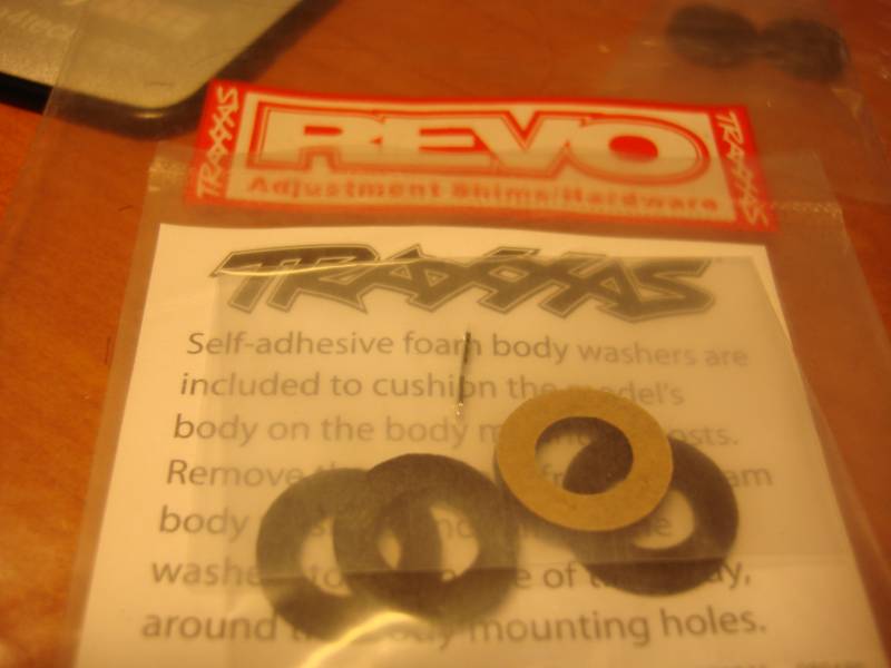

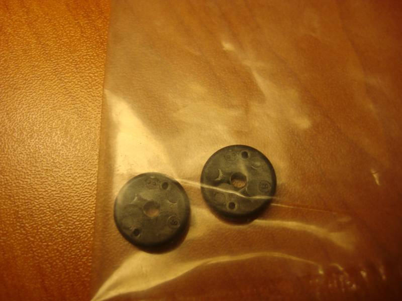

Ребята, подскажите для чего это все? шли в комплекте...
| IgorLion |
Дата: Среда, 28.04.2010, 23:10 |
Статус: Offline |
МИТЯЙ, первая картинка (где упаковка из четырех шт) там внутри есть инструкция, сфотографируй, я тебе переведу какие-то шайбы, возможно кладутся под кузов или антикрыло), а на второй картинке - это для аммортизаторов. Посередине отверстие для штока, а по бокам для прохождения масла. Так вот в стоке, возможно, эта беда состоит из 4-х отверстий или тех же двух только большего объема. Когда ты поменяешь на эту вставку, то аммортизатор будет работать жестче, т.е. маслу будет тяжелее проходить, следовательно будет жесткость. |
| МИТЯЙ |
Дата: Четверг, 29.04.2010, 19:06 |
Статус: Offline |
хорошо попробую разобратся блогадарен за информацию Добавлено (29.04.2010, 19:06) --------------------------------------------- так я понемаю надо для стоек ещё пару поршней ? |
