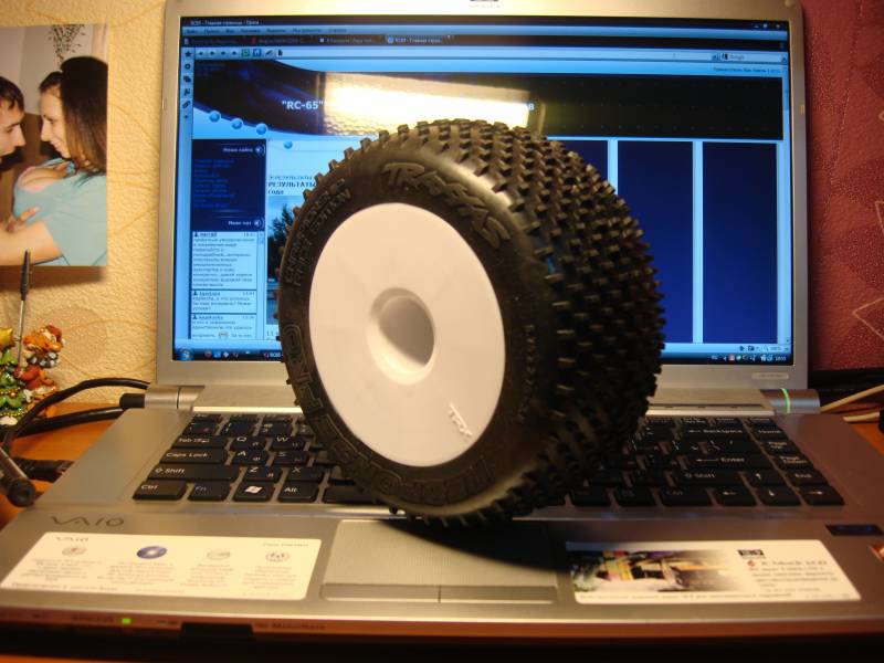

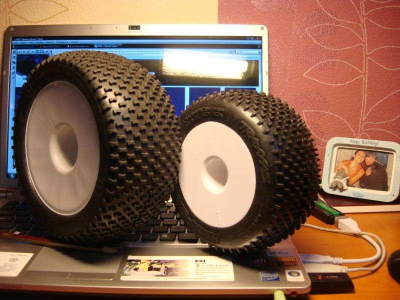

МИТЯЙ Дата: Воскресенье, 29.08.2010, 20:20
ура калесики пришли ... а вот еще найди - 10 отличий ... )))) когда заказывал они все были одинаковы размером на фото. теперь незнаю куда их деть ???
Прикрепления: 3133685.jpg (62.3 Kb) · 0217255.jpg (67.8 Kb)
kapitosha Дата: Воскресенье, 29.08.2010, 20:27
обычно не упаковке пишется размер и название серии колес,по крайней мере про лайн так делает
МИТЯЙ Дата: Пятница, 10.09.2010, 21:38
да там просто была замутка... да и я малость проперся а отличить было трудно ))) короче надо теперь кудато их деть вот если бы они подошли денису бензопиле он бы нас порвал как тузик грелку )))
